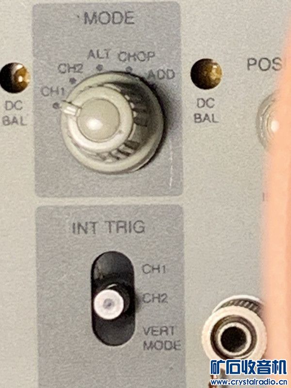

一台YUANLONG示波器,仿日立,(和日立合资)CH1无法同步,CH2正常。求图纸和检修方法,谢谢!

 楼主| 发表于 2023-8-2 16:35:51 | 显示全部楼层
w6955 发表于 2023-8-2 15:22
怎么也得有个型号吧,拍的图上来,这样一说让大家都糊涂。
不好意思,型号忘写了。见图
故障为CH1无法同步,不论是外接测试信号还是接本机的1KHz校准信号都不能同步。但CH2正常。

发表于 2023-8-3 13:14:19 | 显示全部楼层
清洗CH1面板上的转换开关触点并抛光一下,触点氧化的可能性比较大。

 楼主| 发表于 2023-8-4 15:58:51 | 显示全部楼层
熊光辉 发表于 2023-8-4 13:00
Y轴输入方式,及触发方式触发源调整一下。
试了一下,把 INT TRIG (内触发信号源选择开关)打到 CH2 或是 VERT MODE 就可以同步。
打到CH1就不行
