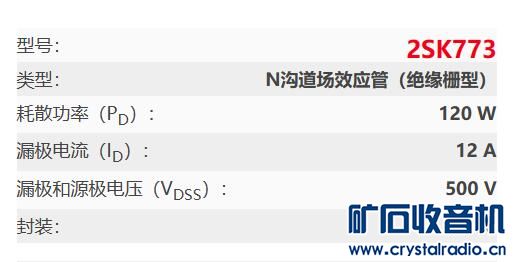

求教: NEC   的  K773  是什么管子? 相关的资料哪里找?  谢谢。
发表于 2023-8-2 09:49:44 | 显示全部楼层
是它吗?.......
 楼主| 发表于 2023-8-2 09:52:02 | 显示全部楼层

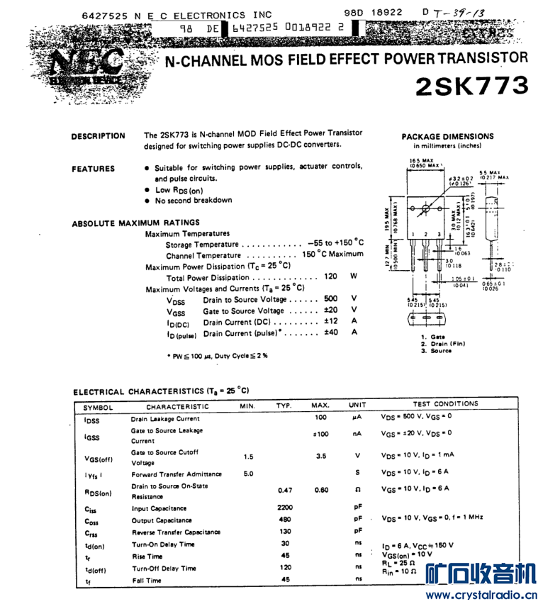

是,有管脚图吗?
发表于 2023-8-2 09:53:03 | 显示全部楼层
是不是这个?
 楼主| 发表于 2023-8-2 09:57:09 | 显示全部楼层
是的,谢谢二位了。
