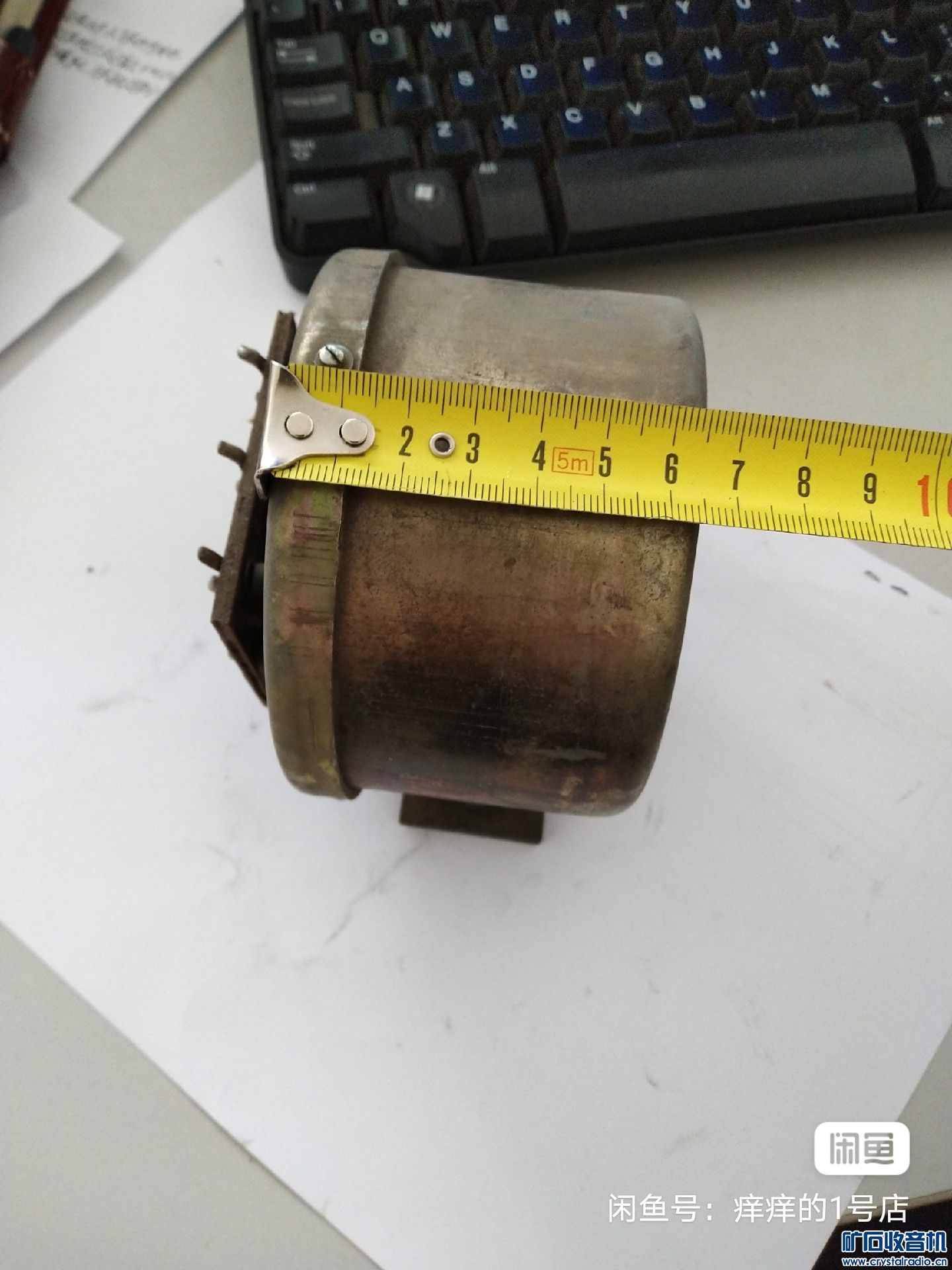

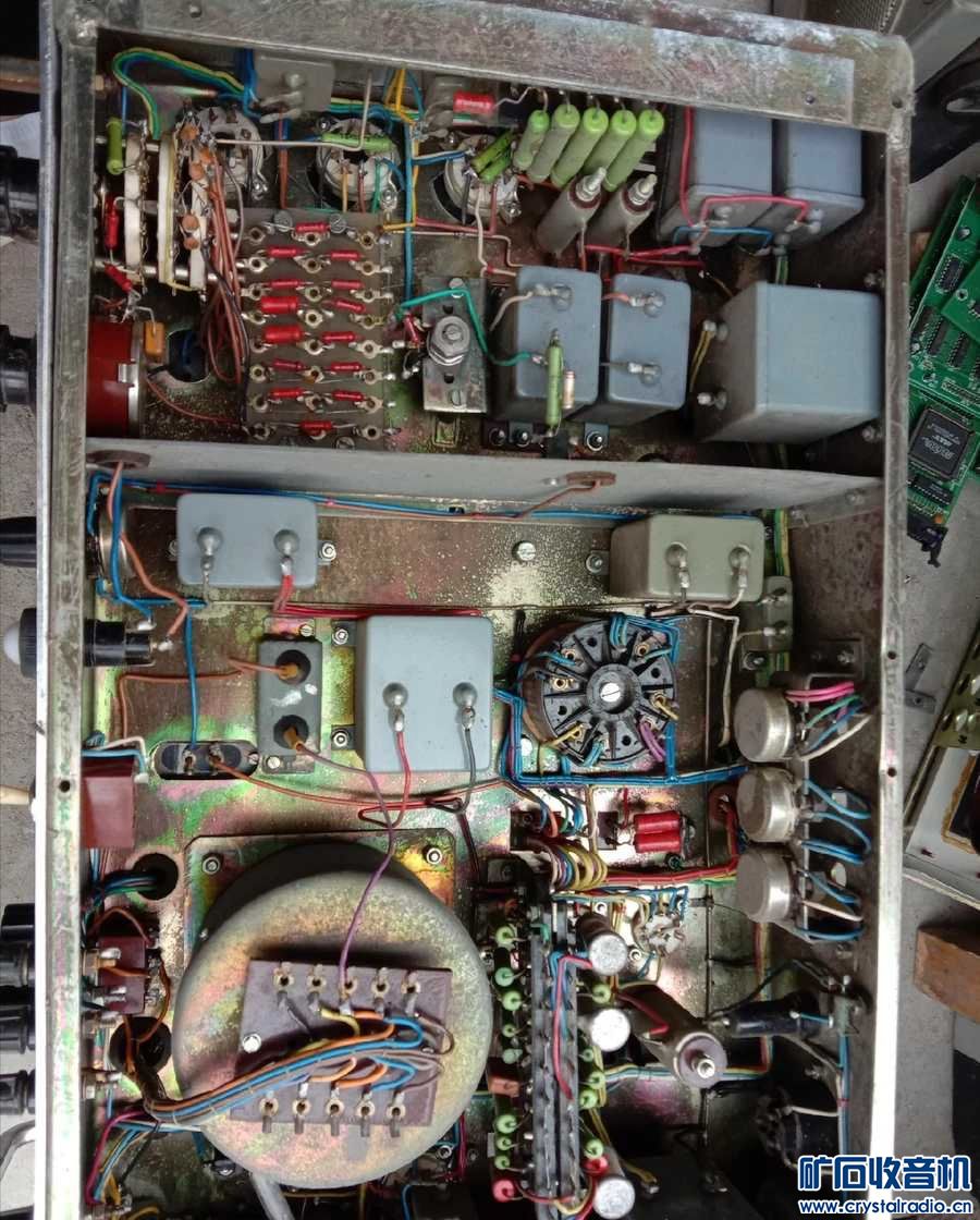

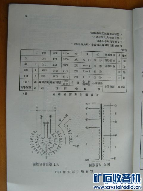

image_editor_1641282554424.jpg 20110207_c72e9e034ce70eb80b42zRPC5OZ6M1q1.jpg IMG_20210510_093630.jpg 20110207_409610a3f1b32edbb577sxD4bXz6DD6R.jpg 20110207_b44a19e4e3793310e999UMhMEhRaRIo7.jpg 20110207_e16b2342b2e130837b05TUT2J905zg55.jpg 20110207_3f6d8605b59e1d529555cCBncM5UbVUH.jpg
发表于 2023-8-3 14:03:56 | 显示全部楼层
低频信号发生器的环形输出牛
发表于 2023-8-3 14:06:05 | 显示全部楼层
tbdl 发表于 2023-8-3 14:03
低频信号发生器的环形输出牛
20赫兹~60k赫兹1瓦输出,失真0.5%!这是6p3p推挽输出牛
发表于 2023-8-3 14:09:09 | 显示全部楼层
IMG_20211223_065735.jpg IMG_20211223_065747.jpg 这是借别人的信号发生器的照片。
