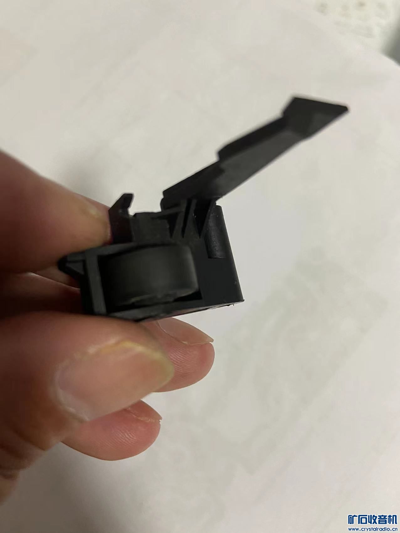

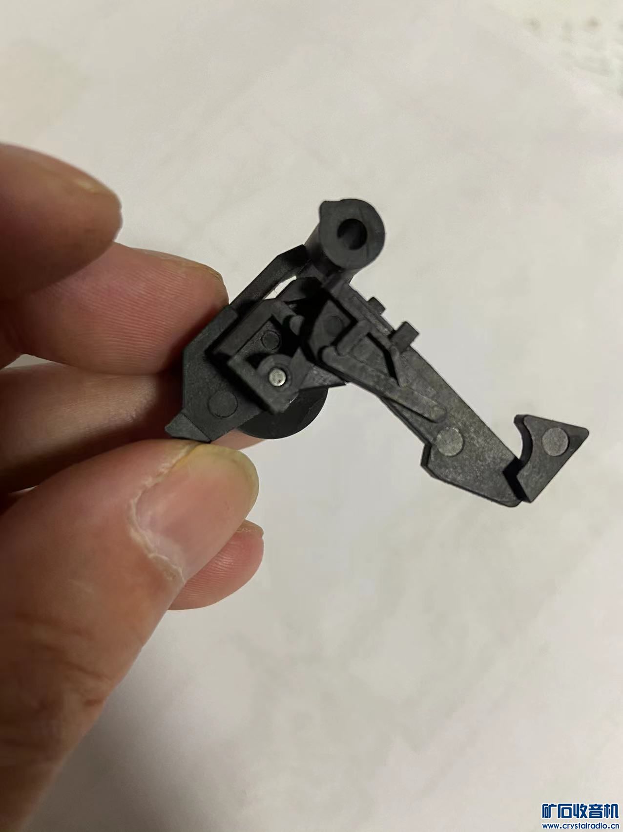

最近在折腾夏普777收录机,更换了靠轮和皮带,在更换压带轮的时候,怎么也拆不下原来的压带轮,我看见有视频是用镊子把压带轮的中轴金属给顶出来,但我用尽了全力,这个金属圆条丝毫不动,请教大神们,用什么办法可以取出这个金属,谢谢啦!

这压带轮看着不需要换,用砂纸磨掉一层磁粉就好用了

压带轮一般不爱坏,只是偶尔不装磁带时压带轮落下,时间一长压带轮一道沟报废了。
发表于 2023-8-1 22:53:28 | 显示全部楼层
找一个取卡针对着金属轴 然后对着取卡针用钳子敲一下就好了

对于换过压带论的朋友来讲,这个是很简单的事情,要拿下这个轴,有N种方法....
最不花钱的方法是:找2块木板或两本厚一点的书,平放并在一起,留一条缝,大概和轴一样大小即可,找一把锤子还有一个小的铁钉(或很小且合适的螺丝刀),轻轻的,就把它敲下来了...
