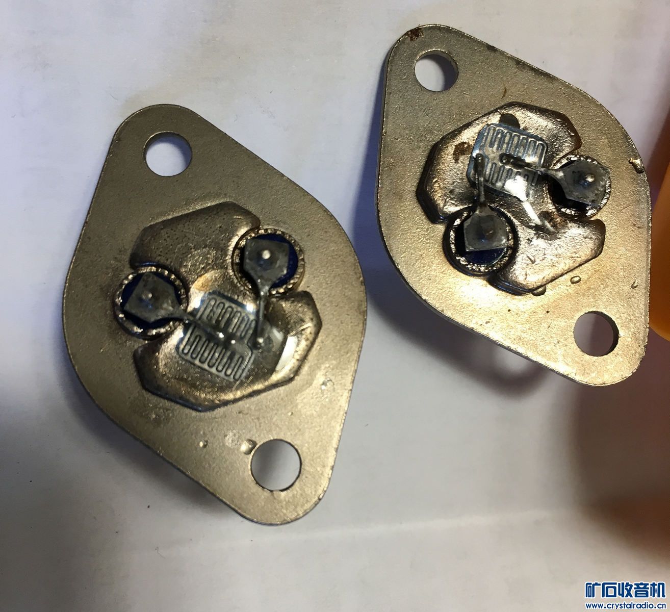

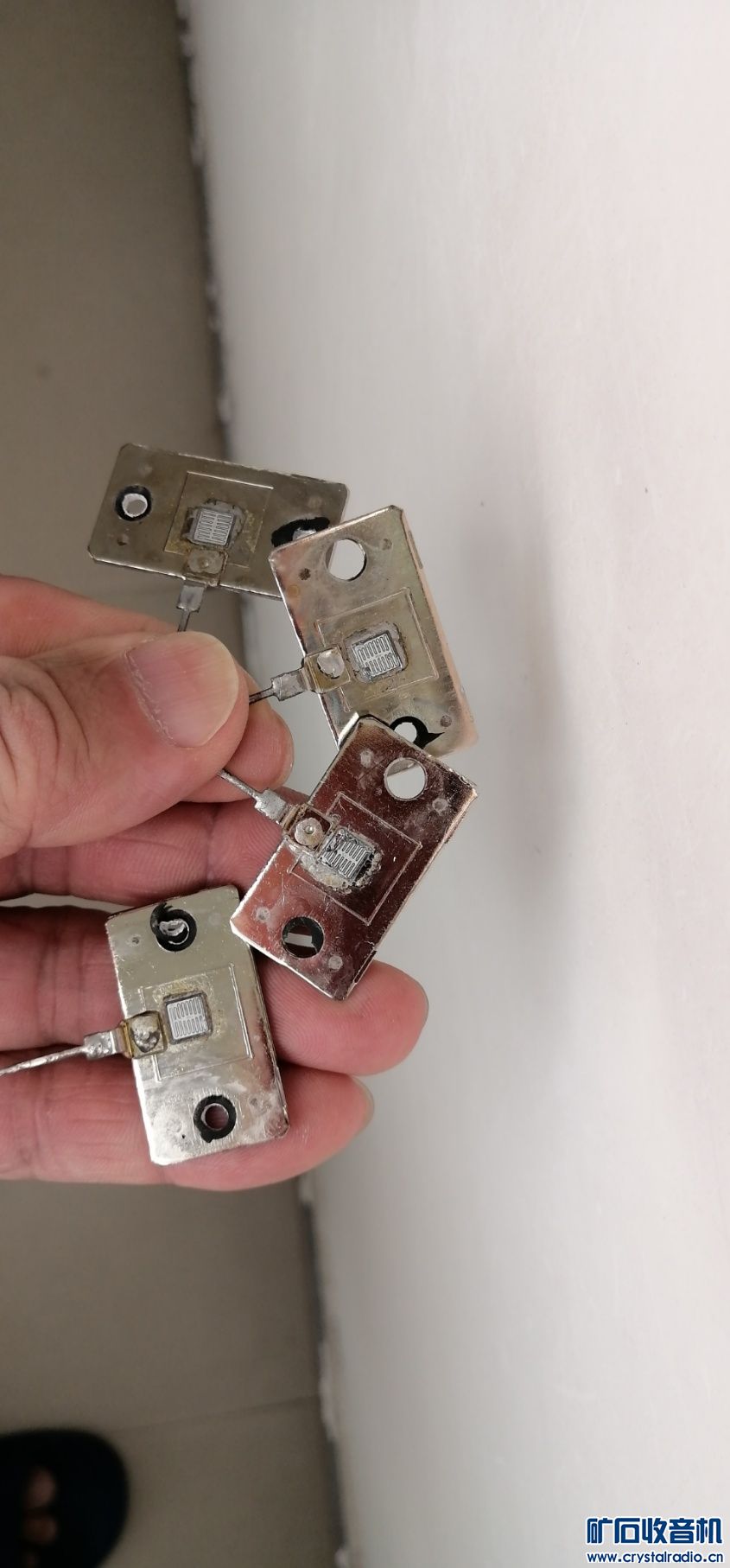

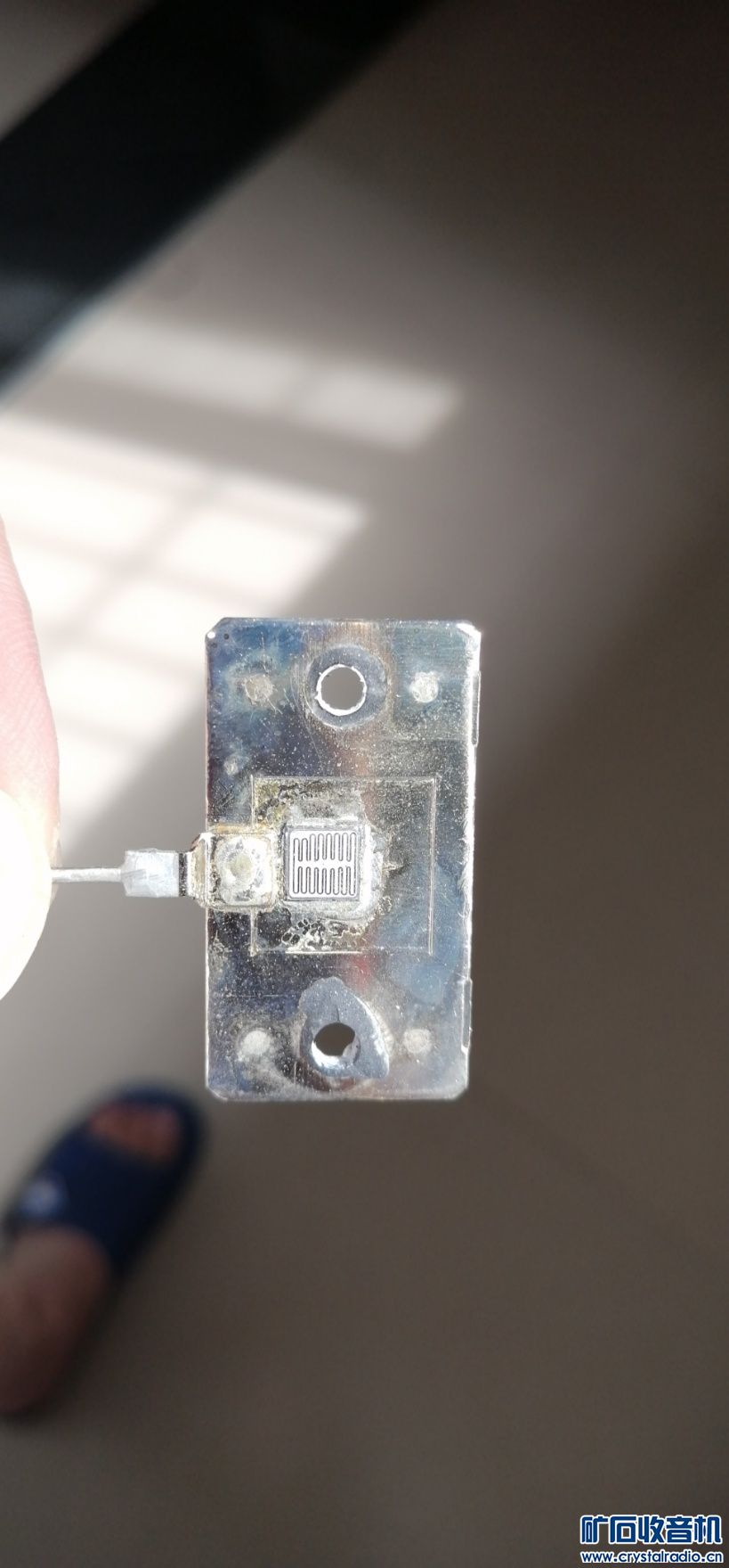

厂机拆下来的,原机没有声音了,测功率管是好的,给功率管稍微加点热就不通了。前不久发过帖子,今天应坛友要求,我把几个管子给拆了,用小锤子三四下就砸分开了。大家看看这个管子是真是假?
        我是第一砸这种功率管。没有砸过其它的。

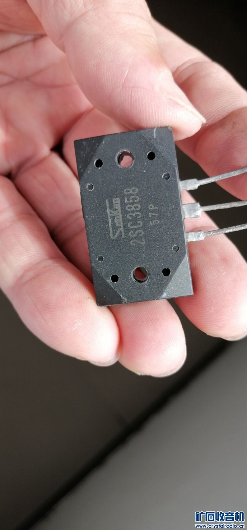

仿的,不是真品,真品鉴别看字体,封装、管脚,重量,现在找原装真品不太容易,过去名牌老功放拆机一般原装真品
以前也砸过,上边真品,下边3858假的(这个假的不如楼主的仿品管芯大)
hifidiy也有人砸过 真
http://bbs.hifidiy.net/forum.php?mod=viewthread&tid=1131738&highlight=2SC2922
http://bbs.hifidiy.net/forum.php?mod=viewthread&tid=1441060&highlight=2SC2922
http://bbs.hifidiy.net/forum.php?mod=viewthread&tid=1404949&highlight=2SC2922
http://bbs.hifidiy.net/forum.php?mod=viewthread&tid=906155&highlight=2SC2922
http://bbs.hifidiy.net/forum.php?mod=viewthread&tid=1260305&highlight=2SC2922
mod=viewthread&tid=1125382&highlight=2SC2922

管子无所谓真假 看测试数据 如果达到指标或超过就可以。
数据达不到真的也不好用。
据说硅片越薄越好 热阻小 但不容易做。
这管子是未完成封装的国产大管3DD150,没上市。管芯不小。

无所谓真假?真的假的你都测过? 真品2SC2922  曾把均流电阻0.22  5W都烧冒烟了,以为管也挂了,没事。
这种LAPT管 从1mA~5A Hfe 线性非常好,假的应用都成问题,更不用说性能了。  (注意2SC3858 不是LAPT,普通的)
这类管90年代当初都50~60一对

测的没坏可是不响,给管子加一点热就不通了。学体很好看,小孔里还有小数字,以前都是说孔内有字的绝对真的。

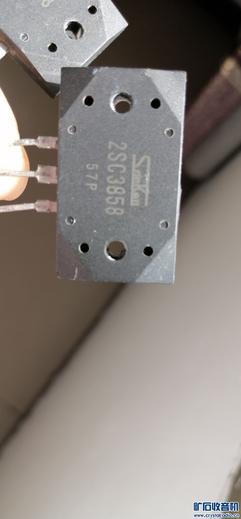

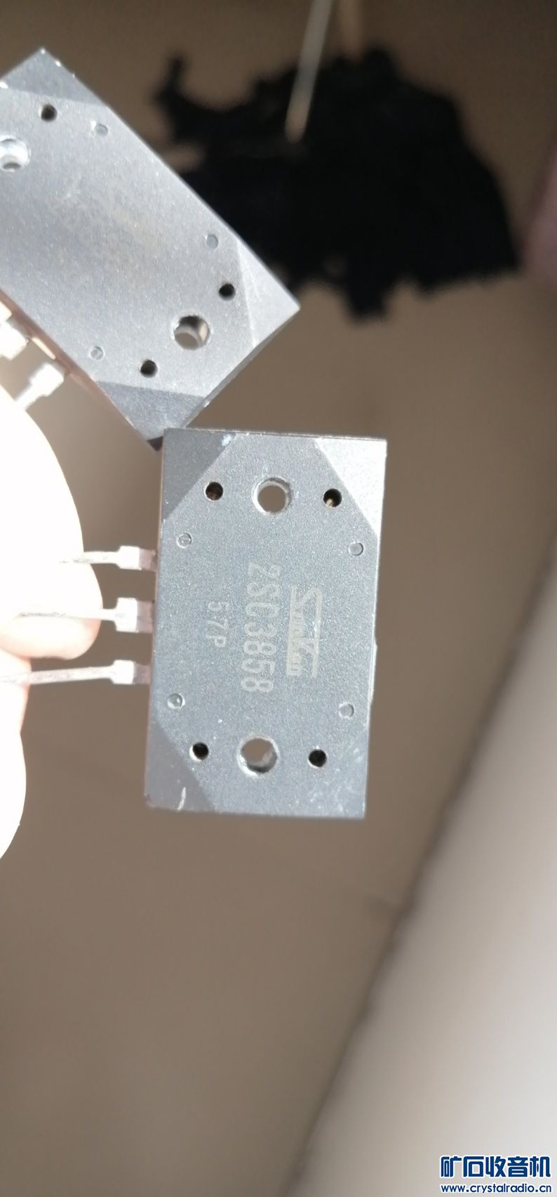

这个大三肯管假的封装看起来及印字引脚镀锡就有问题

这三肯管看封装就知道是假的,不用砸
