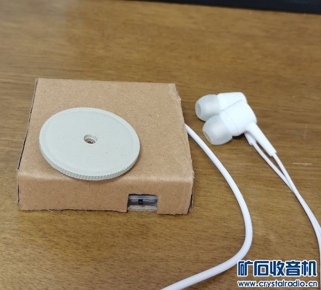

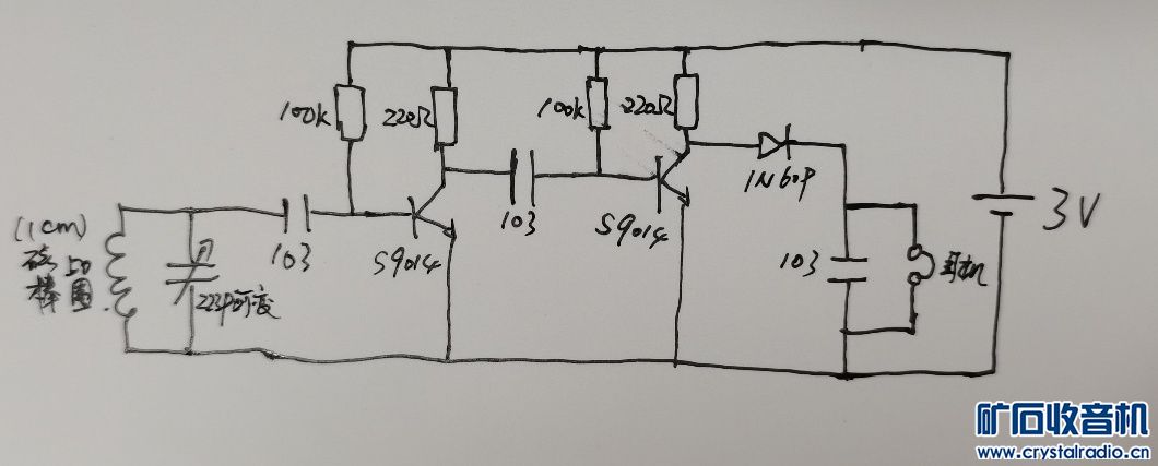

线圈是8mm磁棒上用15股利兹线绕了65圈,两个三极管都是s9014 c331,图上忘了标了。

第一个管子是TA7642之类的芯片才对吧。

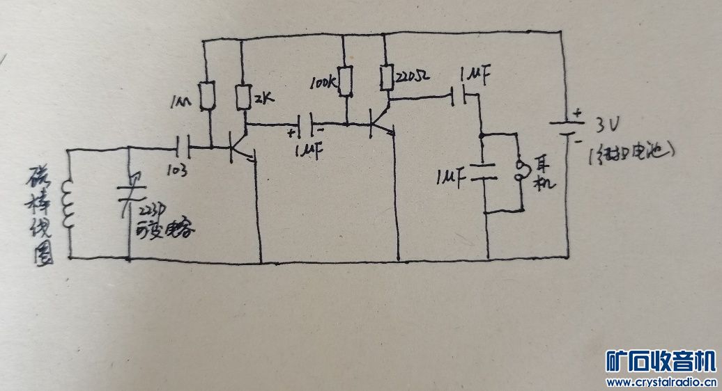

能工作?1M偏流电阻?耳机并1UF电容?
 楼主| 发表于 2023-8-14 16:10:03 | 显示全部楼层
左边的三极管基极电流约等于3V除以1M等于3微安,使得三极管处于截止状态,既起放大又起检波作用。1μF的电容阻抗大约等于200欧姆,省掉的话容易出现啸叫。

有个问题请教一下,右边的三极管有没有放大作用?为啥二极管反接就 没声音呢?

发表于 2023-8-14 18:13:05 | 显示全部楼层
这个是两级高放,检波负载太低了最好选用高阻耳机。检波管工作时是需要一点微电流的,反接没电流了。
 楼主| 发表于 2023-8-14 18:53:21 | 显示全部楼层
普通耳机声音就挺大的。当二极管反接时耳机并联在二极管两侧仍有声音,可能与二极管开启电压有关
