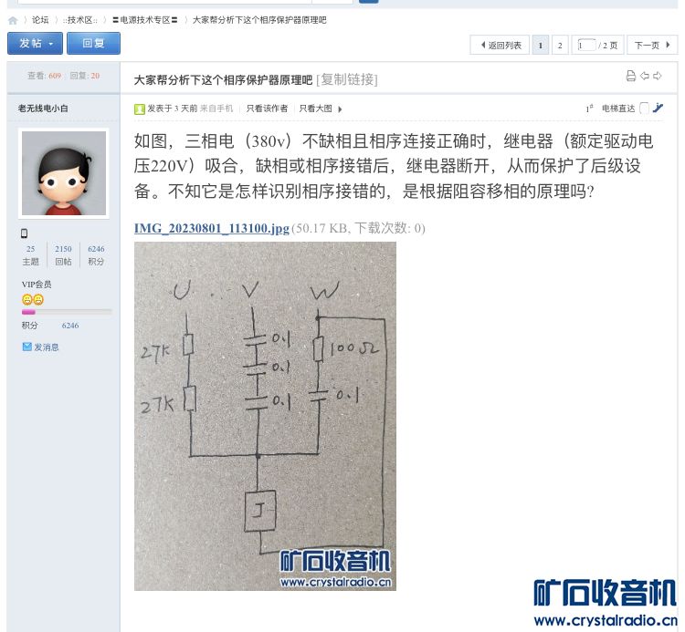

大家帮分析下这个相序保护器原理吧

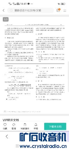

ssffzz1 发表于 2023-8-2 19:31
我刚刚搜到一篇文章。你参考下。
https://wenku.baidu.com/view/8cab2dc15df7ba0d4a7302768e9951e79b896 ...
谢谢,这是正解
 楼主| 发表于 2023-8-3 15:08:37 来自手机 | 显示全部楼层
根据14楼朋友推荐的文章试着画了一张分析图

发表于 2023-8-3 23:52:08 | 显示全部楼层
三相220v电路,硬要按三相380v电路来分析,也是醉了
发表于 2023-8-4 09:04:40 | 显示全部楼层
理论家,杠精,分析一个简单电路,非得A-B,B-C,C-A,才能做到有理有据。
不然的话,什么事情都做不成。^_^
发表于 2023-8-4 09:23:11 | 显示全部楼层
楼主主题帖子里提供得清清楚楚,继电器220v规格的。没有提供其型号及参数。
他试验电路,讲能用,只是不知道它的工作原理。
分析者,只能围绕它(电路)能工作为前提来进行分析。

发表于 2023-8-4 10:07:50 | 显示全部楼层
作为纯粹分析者,我可以理解这个电路是三相220v电路,三个单相220v的组合。
你可以理解为这是一个三相380v电路。
他可以理解为它既是三相220v,又是三相380v。
我你他,三个人,自然而然就有多种不同的理解和观点。看分析者站在哪个角度来分析判断问题。~
