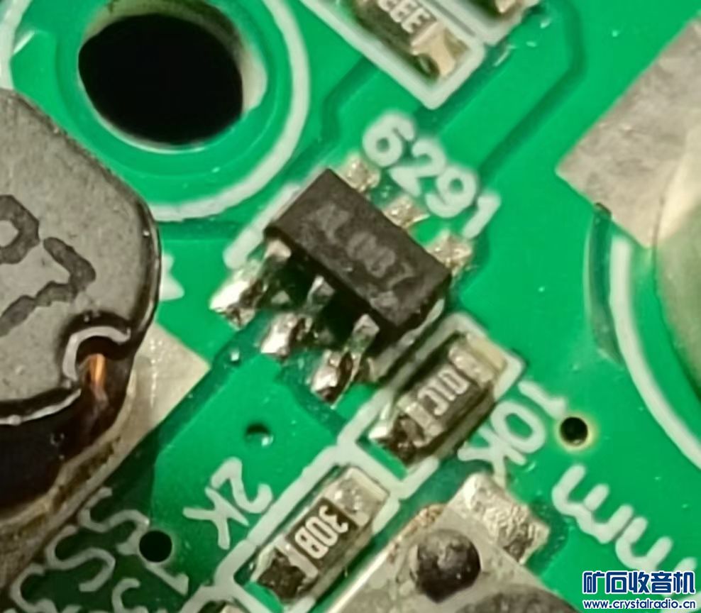

修个两串锂电池的筋膜枪,估计是用错充电器了,到手充电口短路,拆开,充电正极经电感到这个芯片,且电流1A就发热,电压很低,1v多,判断短路了。
就是电感边上这,百度有,假货宝就没有,上来寻求帮助

FP6291,元件丝印有标注的
发表于 2023-8-1 09:08:20 | 显示全部楼层
FP6291 现在用的比较少,早期充电宝爱用。
应该可以用 MT3608 代换,更便宜。

买回来试试!
谢谢
 楼主| 发表于 2023-8-3 19:34:31 | 显示全部楼层
换上就好了!
感到不解的是这个只管充电,把5v电压升到8.4v给电池充电,难道直接用8.4v充电器不好吗?接口是5521,又不是usb,typeC

4楼说的MT3608,还有SX1308
还真的和这款FP6291 芯片参数类似,管脚几乎一致
看来可选择的同类仿制产品还是比较多的
