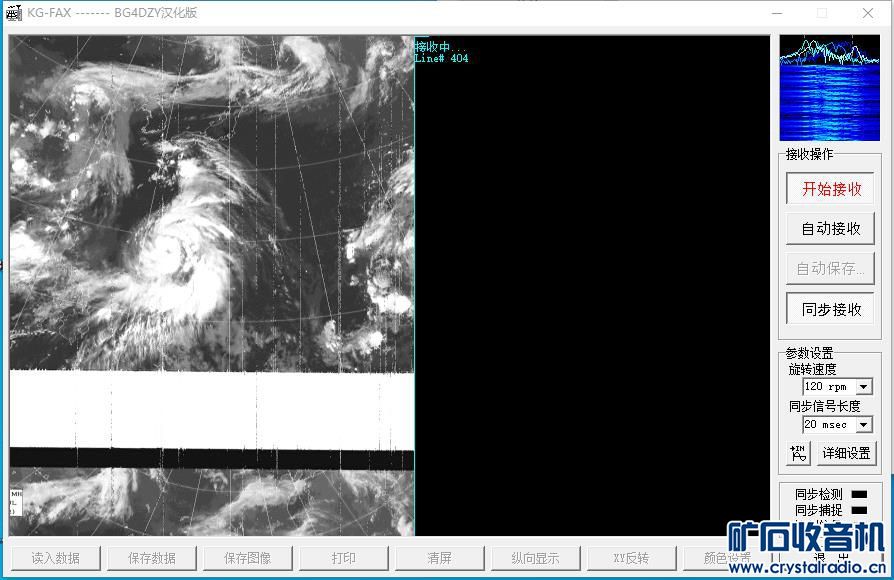

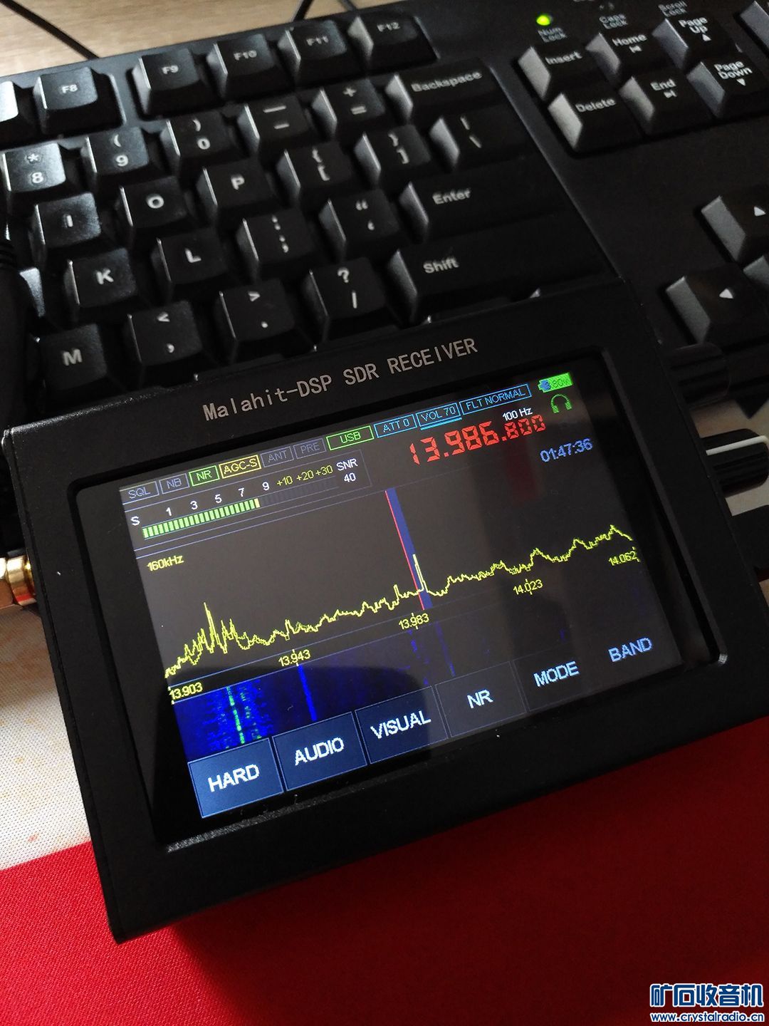

接收设备可以是带有 SSB 模式的收音机或者短波电台,使用音频线将音频传输给电脑声卡,使用 JVComm32,kg-fax 等软件进行解码。也可以使用 RSP1 等带有短波接收的 SDR 设备,使用虚拟声卡将音频传输给解码软件。
气象广播信息一般是台风路径,气压,卫星云图,浪高等等。软件下载,使用非常简单,方便,自行摸索即可。
这里提供一款气象传真解码软件:下载解压后无需安装,打开即用。
KG-FAX.zip (477.12 KB, 下载次数: 397)

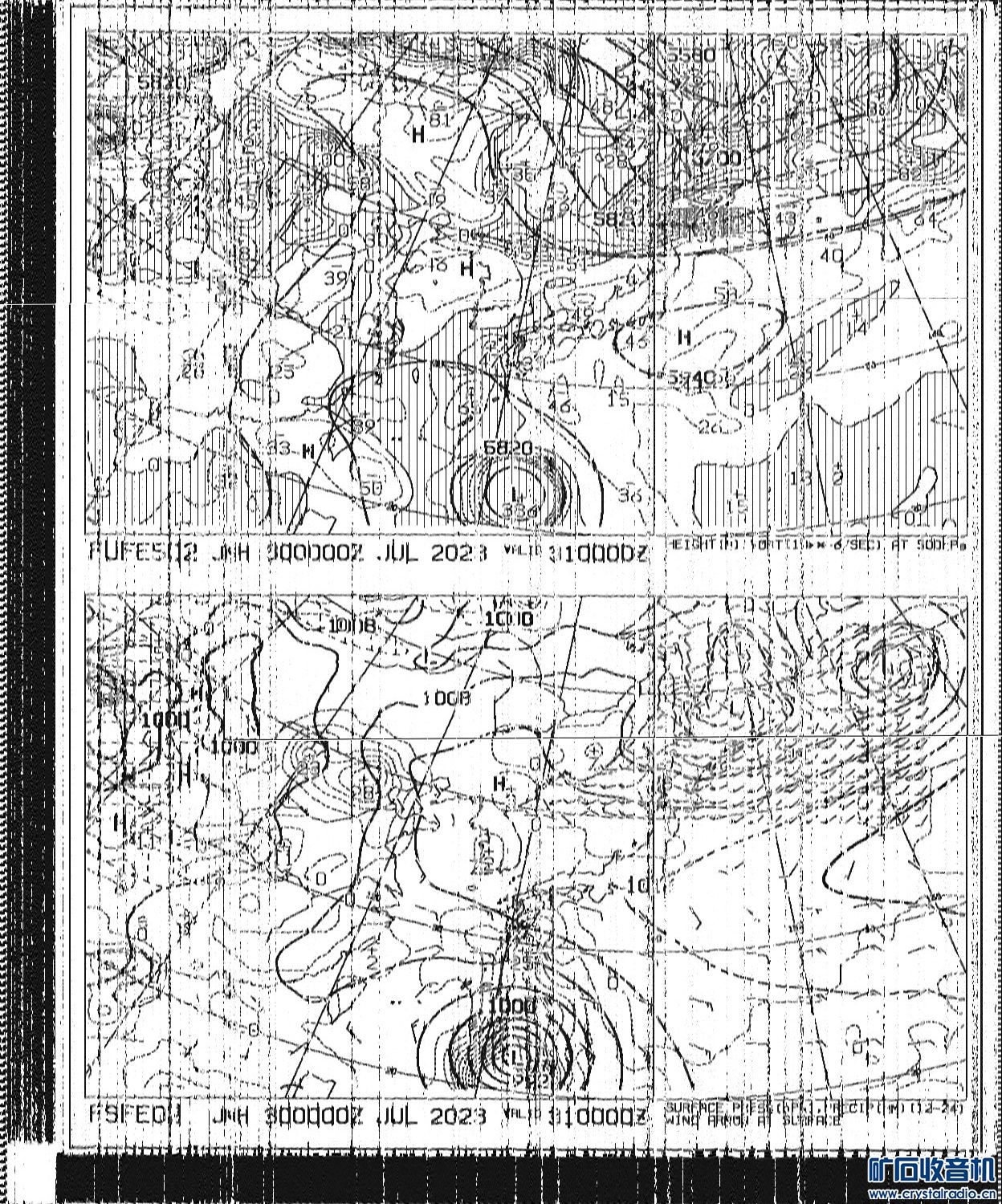

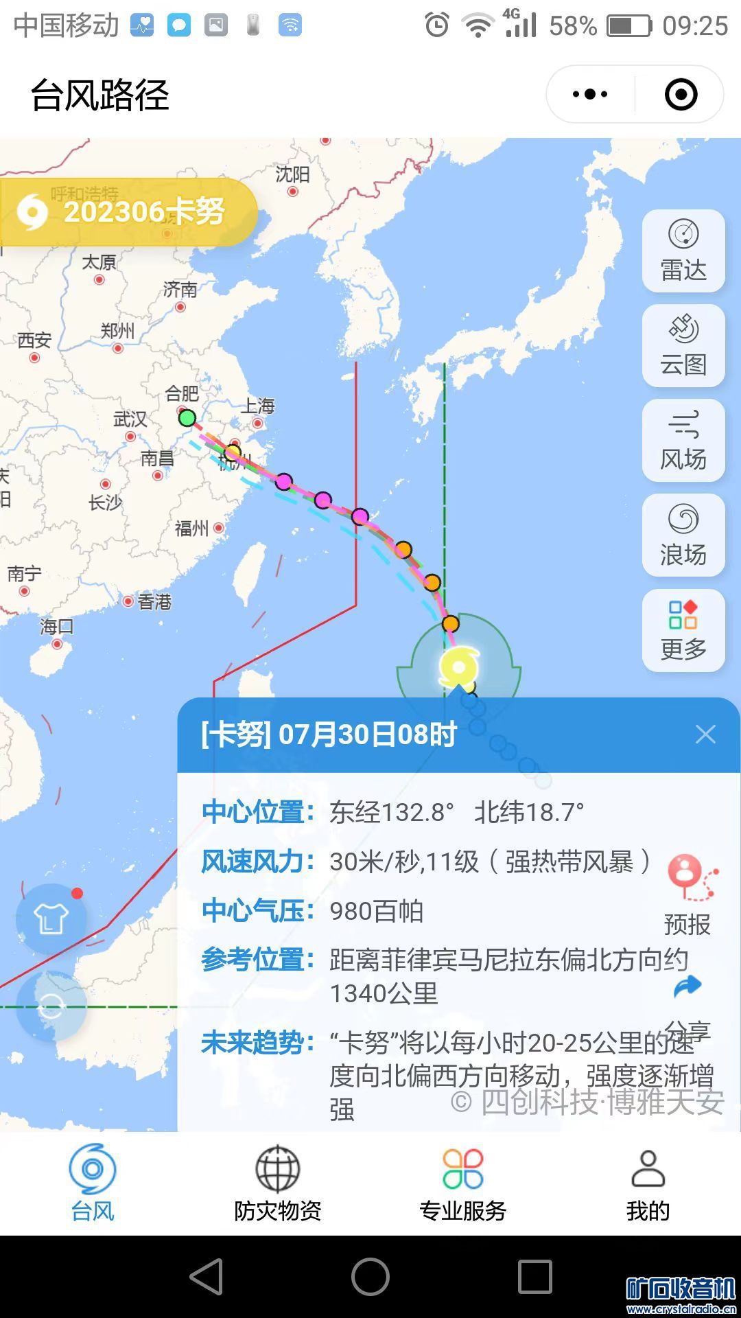

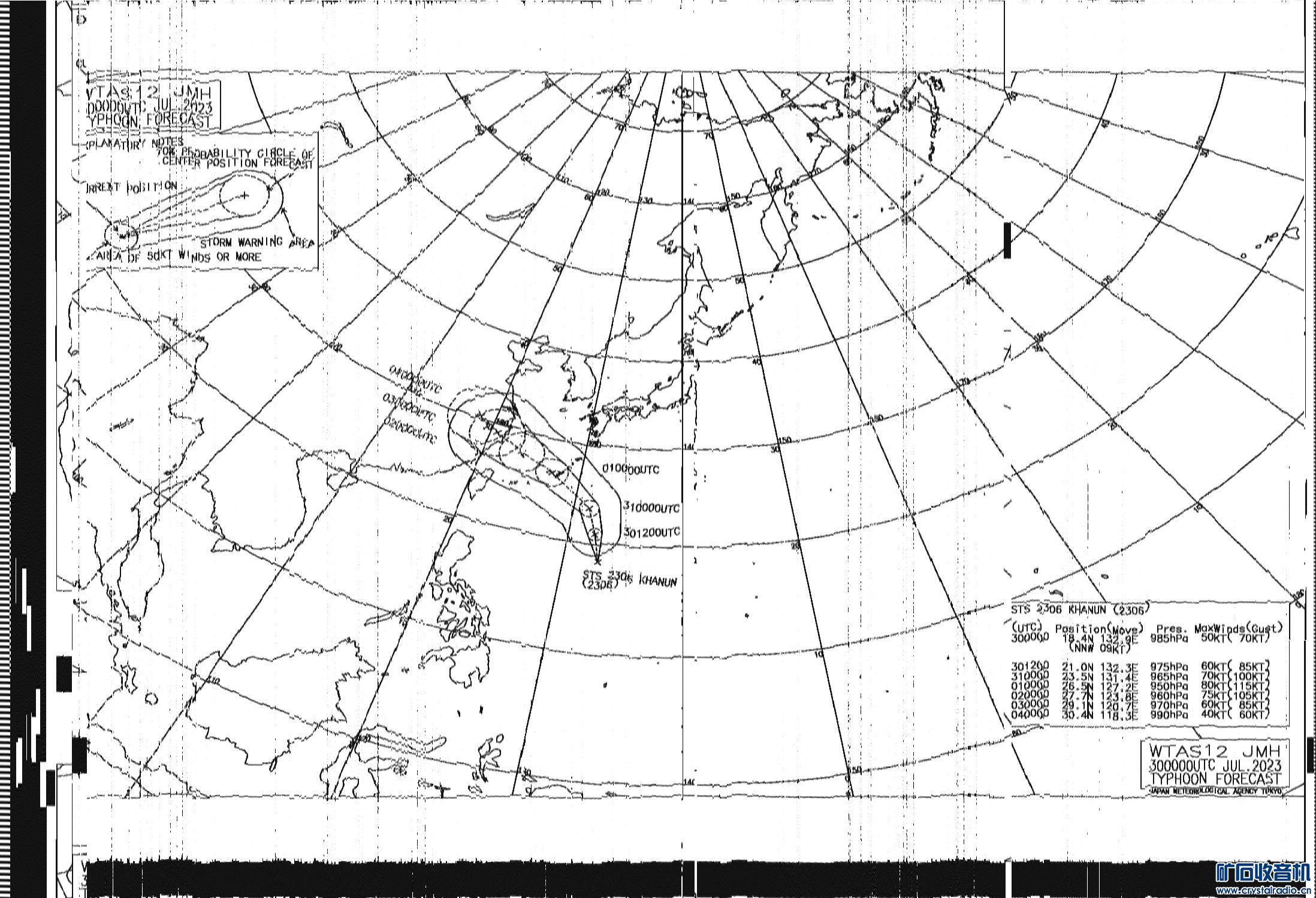

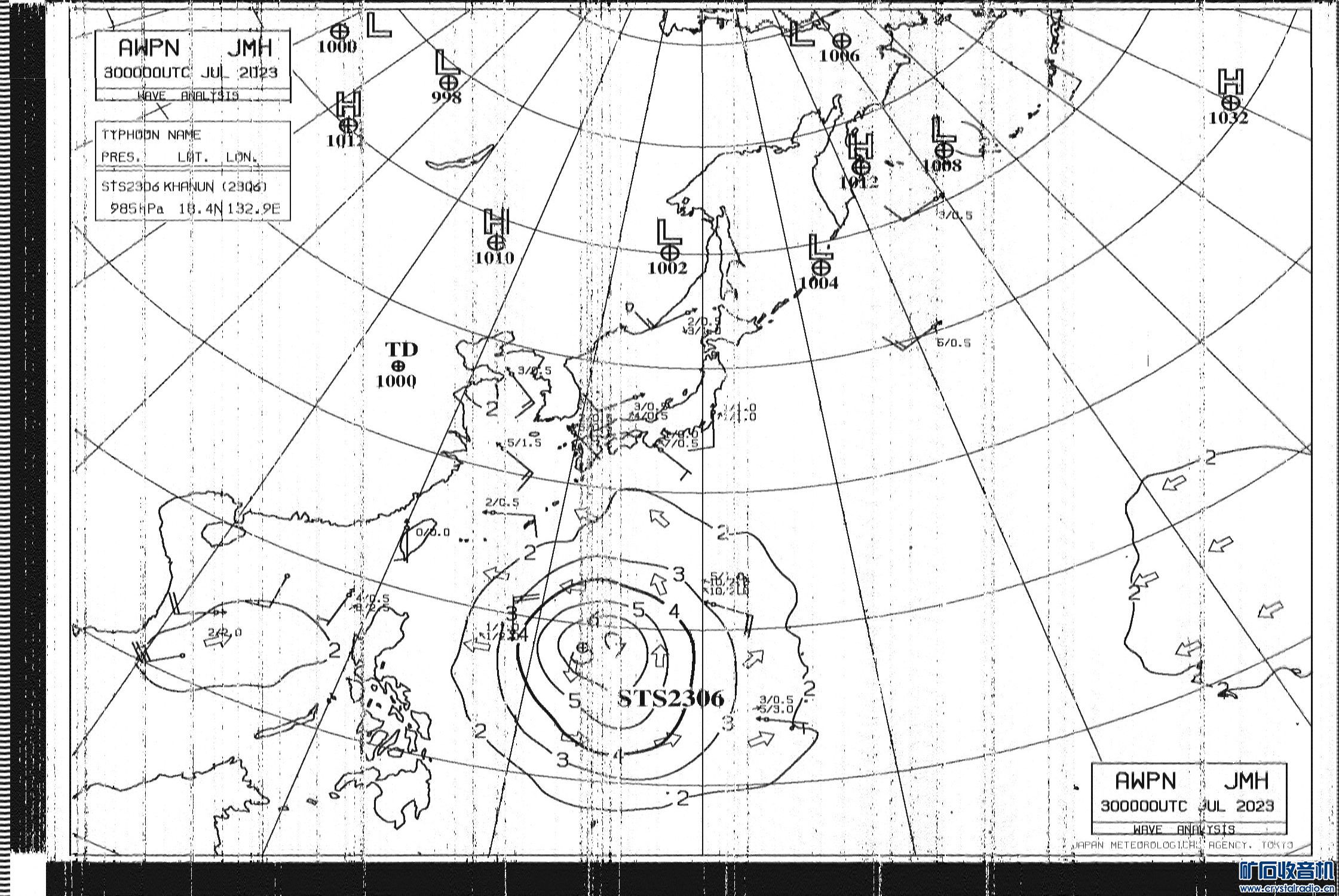

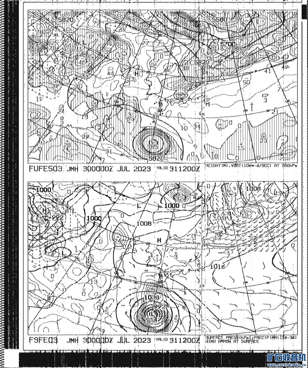

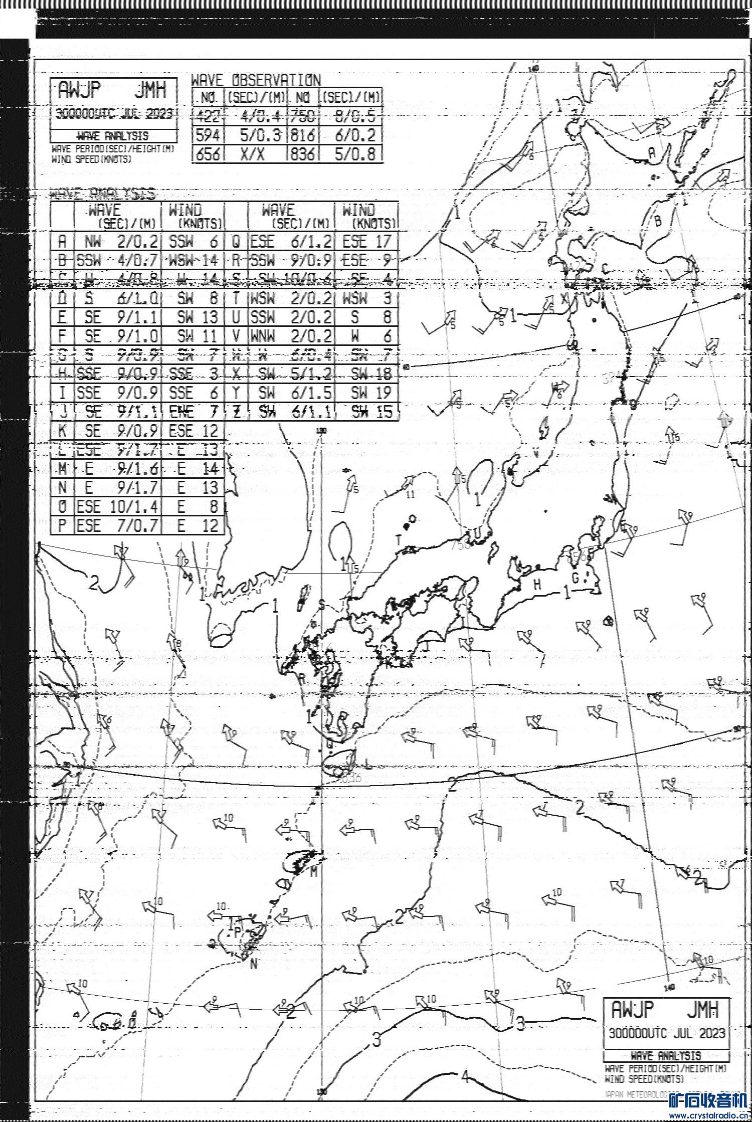

就在几天前,今年第5号台风“杜苏芮”25日晚发展为超强台风后,持续逼近我国东南沿海,并对所经过地区造成了严重的经济损失。“杜苏芮”尚未退场,“卡努”又登场了。 7月30日恰逢周日休息,花了大半天时间,对JMH的气象传真信号做了实时监听接收。
以上是7月30日实时接收JMH发射的气象传真图像,短波频率13.987MHz,USB单边带接收模式。幸运的是当时传播良好,信号强劲,接收的图像清晰可辨,算是给初次接收无线电传真的朋友一个参考。还望有气象大神能跟帖科普更多的专业知识。
