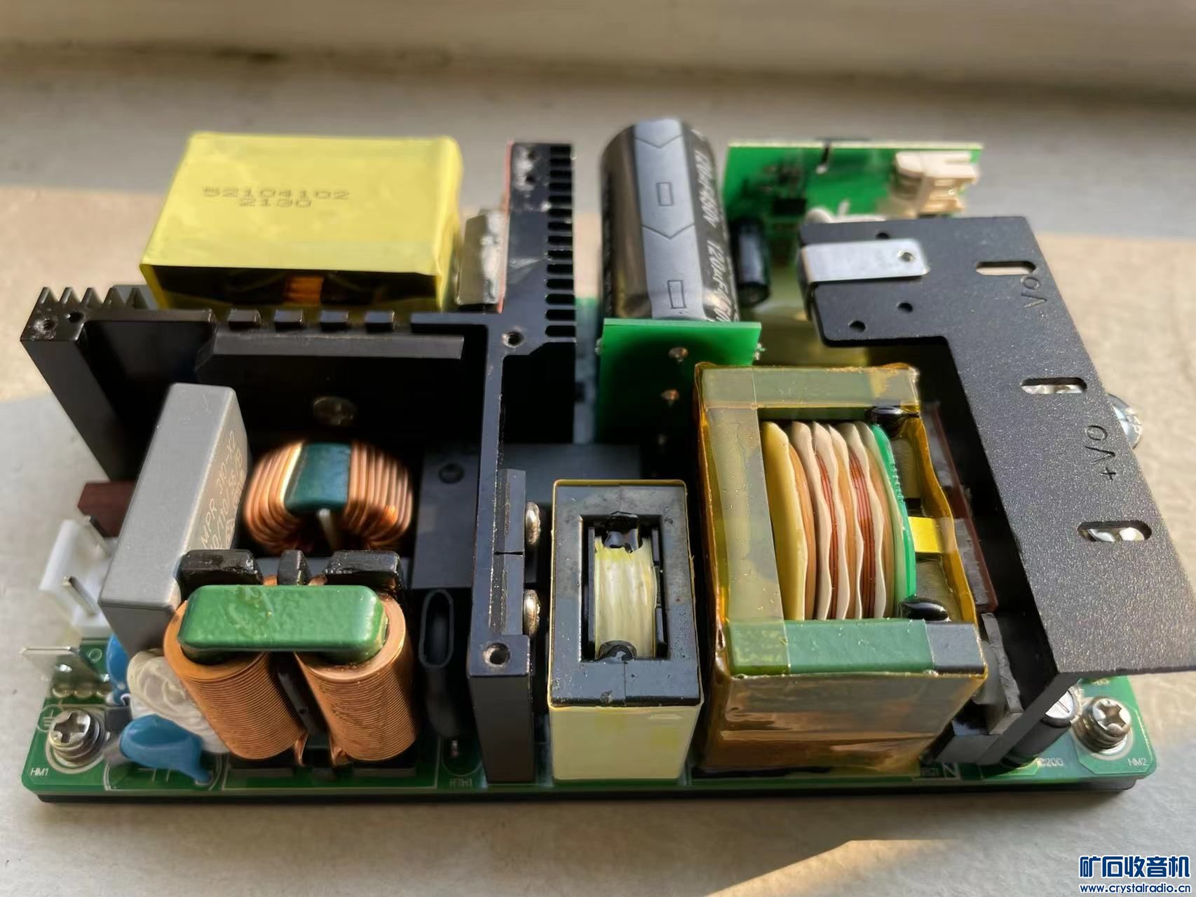

附图一个明纬电源的照片,某些元器件不知道理解的对不对:图上方形绿色磁环上所套的两个线圈看起来似乎是整流310V后的LC滤波(但奇怪没看到LC中的这个C),黄色胶带上有数字打印的应该是PFC电感(PFC的MOS和升压整流管应该是固定在那个散热片上)。黑色骨架里淡黄色胶带那个是谐振电感,谐振电容专门整块小板。
熟悉明纬电源的看看是不是这样。

这电源做工真到位。绿磁环和蓝磁环应该都是整流器之前的2级滤波,双向都有作用。
 楼主| 发表于 2023-7-31 15:41:49 | 显示全部楼层
蓝色那个是共模电感

绿色的也是工模电感。
 楼主| 发表于 2023-7-31 16:46:02 | 显示全部楼层
lmb9802 发表于 2023-7-31 16:35
绿色的也是工模电感。
那整流后和PFC电感之间的滤波电路在哪?一般热敏电阻会紧贴这个滤波电路
整流桥和PFC电感之间一般不设滤波电路,原因是PFC的主控要根据整流后的馒头波波形来调整开关脉宽,以此做到市电输入的电流波形与电压波形基本一致。
设了滤波,参考波形没了或畸变,就没法实现PFC功能了。

bg1trk 发表于 2023-7-31 20:26
整流桥和PFC电感之间一般不设滤波电路,原因是PFC的主控要根据整流后的馒头波波形来调整开关脉宽,以此 ...
奇怪,有的电源方案是这个地方需要滤波的,而有的不需要滤波甚至连整流都不需要直接交流接在全桥MOS中间。
发表于 2023-8-1 08:48:45 | 显示全部楼层
gia 发表于 2023-8-1 08:42
奇怪,有的电源方案是这个地方需要滤波的,而有的不需要滤波甚至连整流都不需要直接交流接在全桥MOS中间 ...
那就是从桥前取电压波形信号了,总之,这地方没滤波不奇怪。
