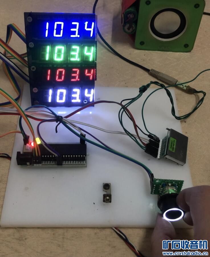

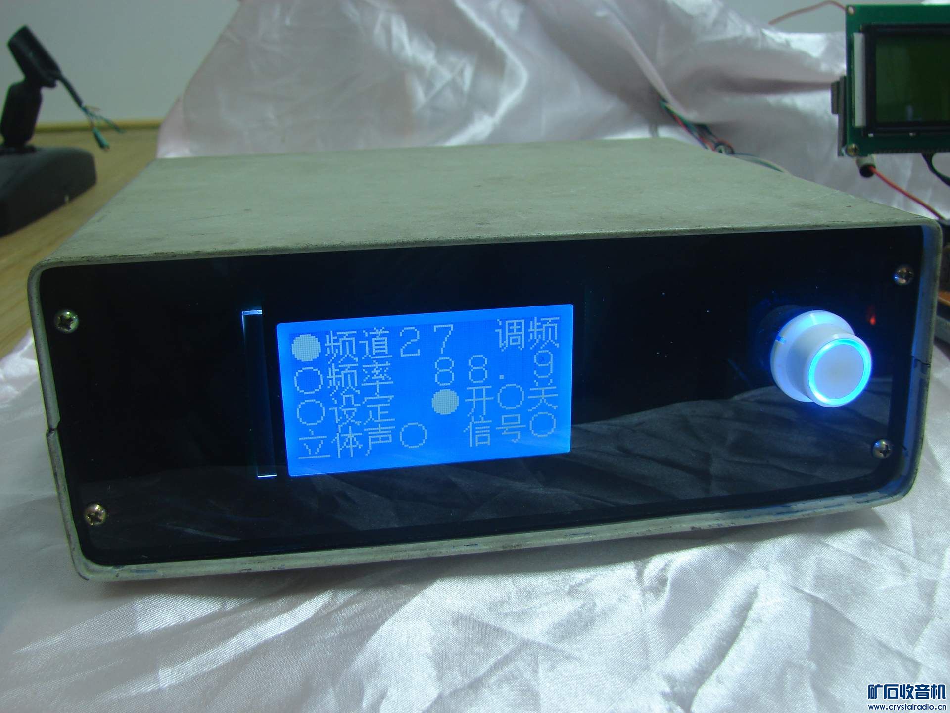

回禀各位:    从现在找到的PDF资料里没有看到哪个引脚有频率输出,好在比较详细介绍讲解了调谐频率和第9脚控制电压的计算公式。MCU输出PWM经过RC滤波得到控制电压,计算PWM占空比间接算出调谐频率。没有仪器不知频率是否准确,只能和比较好点的厂制商品收音机对比、收听广播电台通报的频率判断,觉得很满意。
                    一个EC11控制全部很简练,也很不方便不实用。商品机找不到这种方式。
                    旋钮是药瓶盖子做的,DIY到底了。淘宝上没买到直径4mm的侧面螺丝紧定的旋钮,自己做了几个顺便做了6mm的,饮料瓶盖、牙膏盖盖......  随手捡来不要嘲笑。

一个编码器和按钮组合控制所有,这种控制方式非常新颖,但使用起来仍然不太方便。楼主制作这部收音机需要写 ...
旋转编码器已经不是新颖的操作方式了,上个世纪八十年代的电台到现在车载收音机无一例外都是旋转编码器了
长达半个世纪,这么久都没淘汰自有它的优点,至于楼主的程序其实还很稚嫩,原始,频率对照显示精度还很差
,这是楼主的程序不够精炼和方式还不正确,但并不影响楼主的思维是比较先进的,值得点赞的。至于收音机会
受单片机干扰那就取决于编程者的水平,程序优化选完台之后单片机可以断电休眠,显示器可以LED静态驱动,
谈何干扰?

回禀 amwbsrhk先生:       保存的电台以现有程序不能随时修改保存,只能逐个追加超过256就先进先出递推替换。保存 的台最多256个,想要修改哪一个得逐一调出听到广播内容才知道,要么事先就确定是第几个,或者保存少一些8个、15个、20个、......有利于人脑记忆。改写程序就可以随时修改并保存。每次开机都会调出上次关机时的台,这个保存读出是自动的,用的第二个扇区。
                                另外  单片机工作肯定有干扰,中波短波选台时收音机被阻死毫无音信,单片机转入休眠、断电后仍然是收音机没有音信。曾设想用电压保持电路维持第9、10脚继续工作单片机断电可以节省电池,仔细下去发现买豆腐变肉价了,放弃吧。

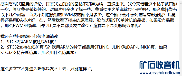

发表于 2023-8-8 19:20:25 | 显示全部楼层
的确聪明,自己帖子发不出来就用图片代替可以,有自己动脑解决问题的能力,这是编程者必备
的技能,前面说过了,楼主这个收音系统不是很完美,利用单片机输出占空比来输出调谐电压,
我没下载楼主的电路图看,凭脑洞想也就那一回事,这个收音芯片应该是dsp的,没有传统收音机
本振给锁相环进行运算,楼主利用占空比调制一直是变化的,产生电压,所以精度比较差,转一丢丢
就1兆飘过。和晶振无关,有晶振也无济于事,调谐方案不对。如果楼主把精力放在tef6686写代码,
方向会正确一些。编程之路经历磕磕绊绊应该的。stm32我没用过不知道,我也不用仿真,我用的是51
汇编语言,不用依赖仿真
