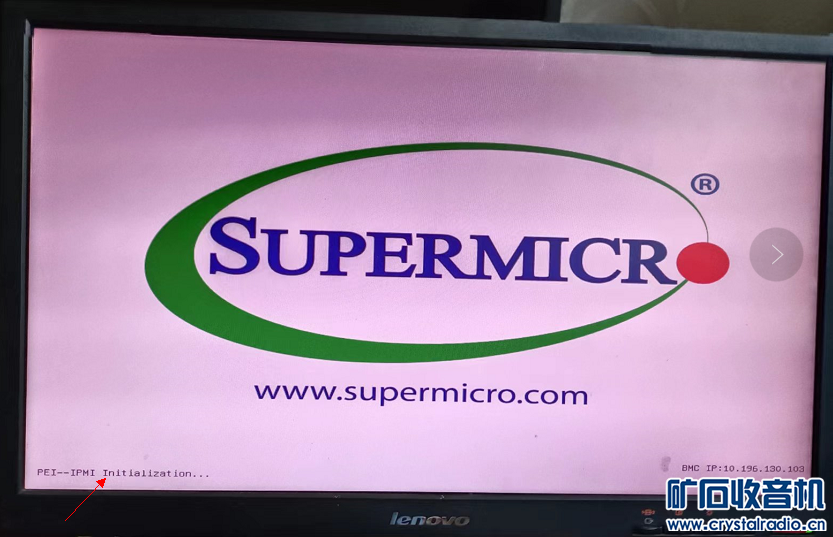

 楼主| 发表于 2023-10-19 19:52:04 | 显示全部楼层
最终选择了X11SCA-F C246和i5 9500T,有BMC远程管理可远程开关机,正如坛友介绍二手主板问题多,没玩几天,电脑启动不起来卡在初始化界面了,通过和主板卖家沟通,内存条用一个,主板电池扣除放电10分钟,故障依旧,卖家分析主板或CPU故障,懒省事先把CPU寄回故障依旧,再把主板寄回今天换板返回,安装CPU内存硬盘,开机正常点亮。反复咨询卖家,主板的BMC远程管理故障又换了一块主板。感受二手有风险,在tb销量大信誉好的卖家购买,有1年质保还是有保障,亏了20多运费。
发表于 2023-10-20 10:07:38 | 显示全部楼层
二手CPU能点亮,外观没有掉电容,就不容易再损坏,但是二手主板的品质参差不齐,尽量不要买。
 楼主| 发表于 2023-10-20 10:13:50 | 显示全部楼层
谢谢,感觉到了,主板有毛病才打下来,买的话问题比较多,第一次买二手主板没用多长时间就有毛病了,cpu买了三块二手的基本没没发现问题
