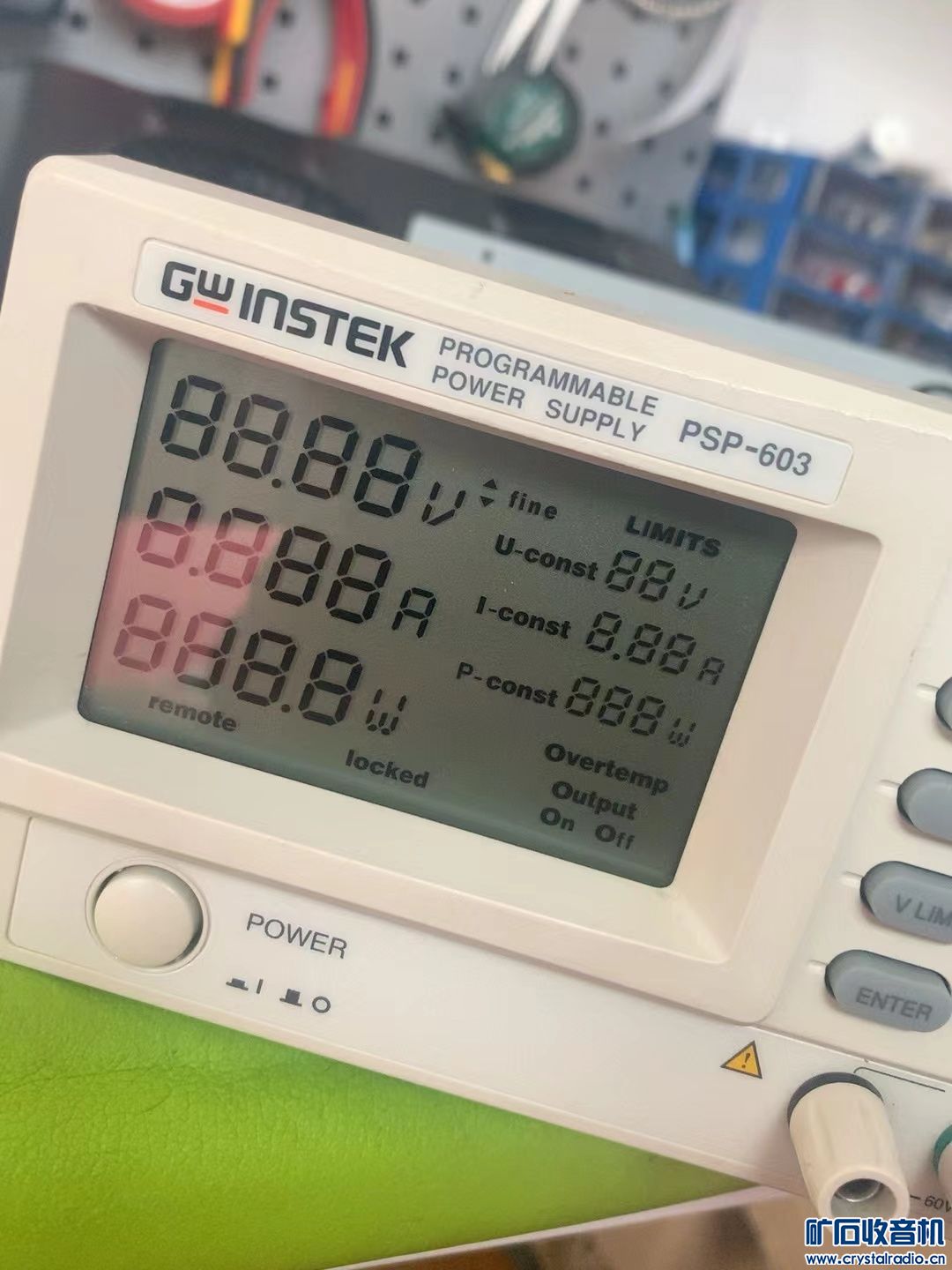

     前不久从市场淘得3台固伟PSP603,经过修理只有一台可以正常工作(更换了滚轮编码器),其余两个一个全显示8及全部字符,另一个显示0000 remote(新版本)。字符全显示的通过替换芯片80C32可以正常显示但开机出现OVER Temperture并报警,求教有此经验的老师给予指导。谢谢~
