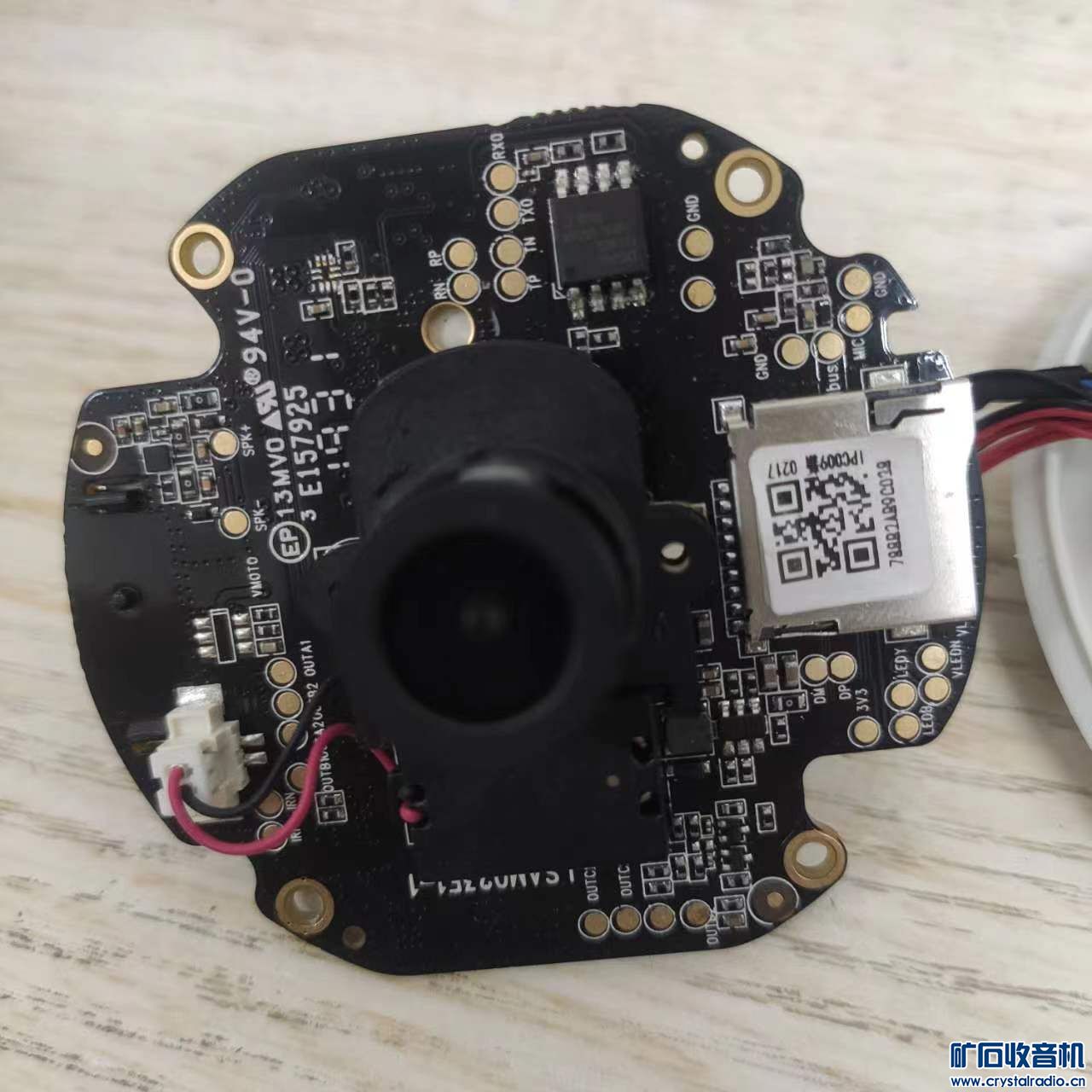

米家摄像头 MJSXJ02CM  维修
  海鲜市场购入一款米家摄像头 MJSXJ02CM,故障是不开机,找该图纸无果,找到主控芯片MSC313e各个引脚旁边的电容和电压DC-DC转换5脚管,测量各个关键点电压正常,测量到晶振时候会开机,妥了就它了,有源晶振更换后开机一切正常。我在公司没有示波器就一钳流表和烙铁。维修捡漏还是有难度。附件是图片。
