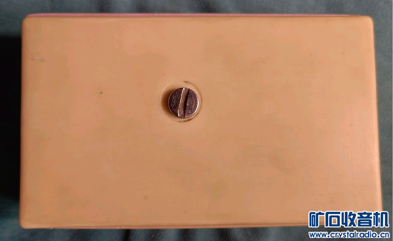

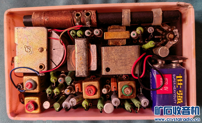

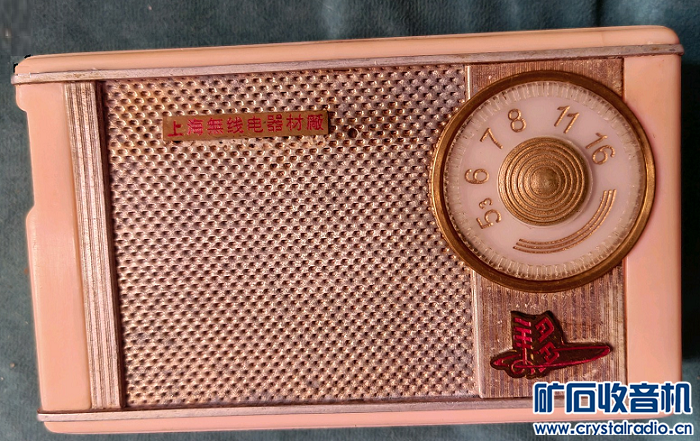

美多ST2-1-1,传说中的全国产的第一台收音机,图片来自于网络,个人DIY作品,仅供参考!!

       上海无线电器材厂是上海无线电三厂的前身,1958年确实在国产半导体收音机中比较早,从中周调磁芯看很古老,这台是铆钉,非印刷电路板,晶体三极管不像是早期的,机壳肯定是早期的模样,才看到是DIY的那就对了。

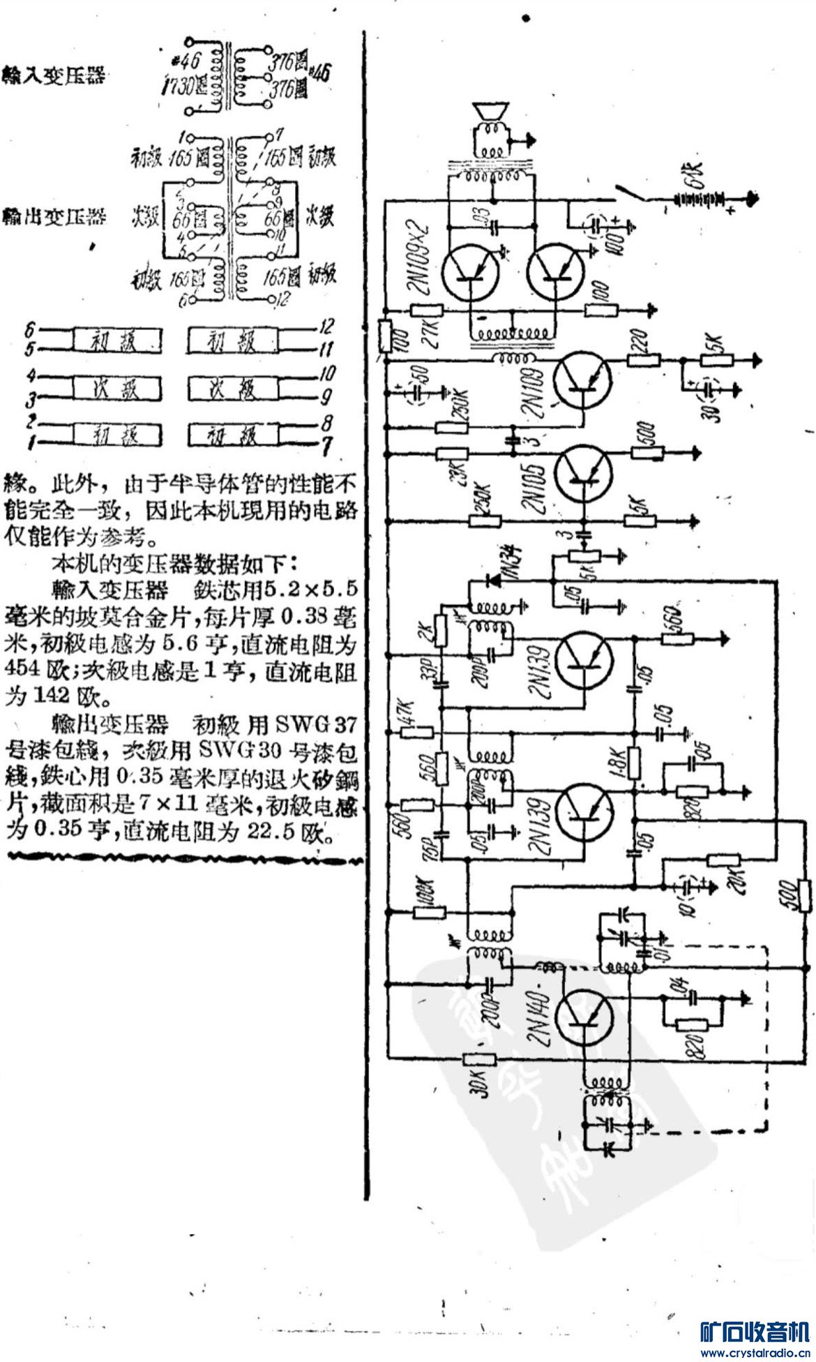

ST2-1-1 又 872-1-1

DIY的不错,看电阻有点象7/8O年代的。

中周是仿欧洲的,后来基本是仿日本的

原版的机芯图片没有见过.目前看到的都是DIY作品。

老货的输出变压器绕的真讲究,我见过同样讲究的也就上海312了
 楼主| 发表于 2024-1-26 12:22:58 来自手机 | 显示全部楼层
输出变压器关联到耦合的程度,还有音频特性和失真度等问题,有专门的介绍!
