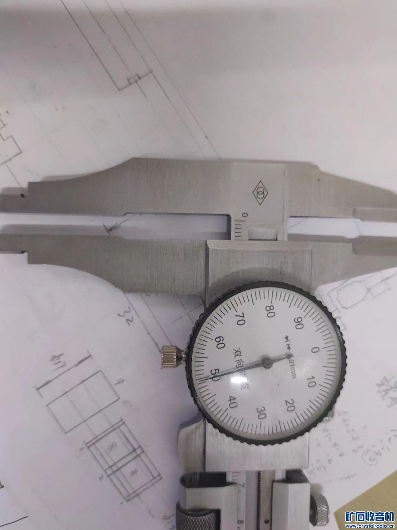

本坛收了一把 带表头卡尺。
表头上标的分度值是0.01mm (不是常见的0.02)
按照正常理解,表针转一圈是100小格,应该对应尺实际为1毫米。
但是这个尺,表针转半圈(50位置),主尺出1毫米。
请看图。图上的位置是5.0毫米,按理说表头应该在0位。
朋友们不要轻易下结论说尺有误差,尺不准 既然已经发帖了,就没必要这么无聊,拿不准的尺来问
就说是,主尺每2mm,表头转一圈。
请问是我理解不对吗?

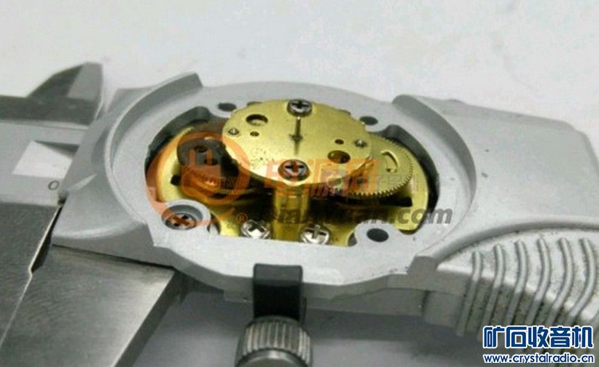

带表卡尺拆解:https://www.dianyuan.com/bbs/2457640.html
结构复杂还有一个防回差  所谓游丝齿轮。
发表于 2023-7-30 22:55:26 | 显示全部楼层
如果主尺每2mm,表头转一圈,2/100,精度是0.02。
看下图这个卡尺的读数是正常的。

发表于 2023-7-31 12:18:10 | 显示全部楼层
IMG_2233.JPG IMG_2234.JPG 我的是这样的,2道精度。理论上说如果是1道的精度的话表针转一圈出尺应该是1mm才对

发表于 2023-7-31 17:43:20 | 显示全部楼层
数了一下,明明卡尺拉开四小格多一点,差不多到5小格。
而表盘指针指示也在不到50刻度线上啊~
再仔细看看^_^
发表于 2023-7-31 18:11:17 来自手机 | 显示全部楼层
0-10,代表1mm等分10小格吧^_^

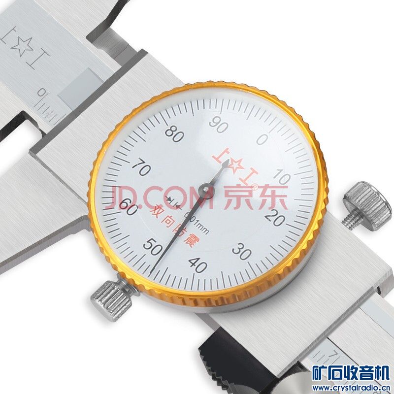

 楼主| 发表于 2023-7-31 20:18:18 | 显示全部楼层
壹的一万次方 发表于 2023-7-31 13:55
表头有标注,0.01毫米/格,一圈一百格就是1毫米。
那么,表盘是不是原装呢?
我琢磨了一天一宿。也是倾向于这个答案
 楼主| 发表于 2023-7-31 20:20:02 | 显示全部楼层
我理解的也是,一格0.01表头转一圈是100格,正好1毫米

 楼主| 发表于 2023-7-31 21:27:38 | 显示全部楼层
壹的一万次方 发表于 2023-7-31 21:15
我平时极少用这种尺子,它不够皮实,如果不是您这回帖,我还真就忘了,我这还有个类似的尺子,还没开封的 ...
真给力啊。
造假 伪劣之手已经伸到卡尺这了
发表于 2023-7-31 21:55:59 | 显示全部楼层
表盘有问题吧,明天看看我的尺
