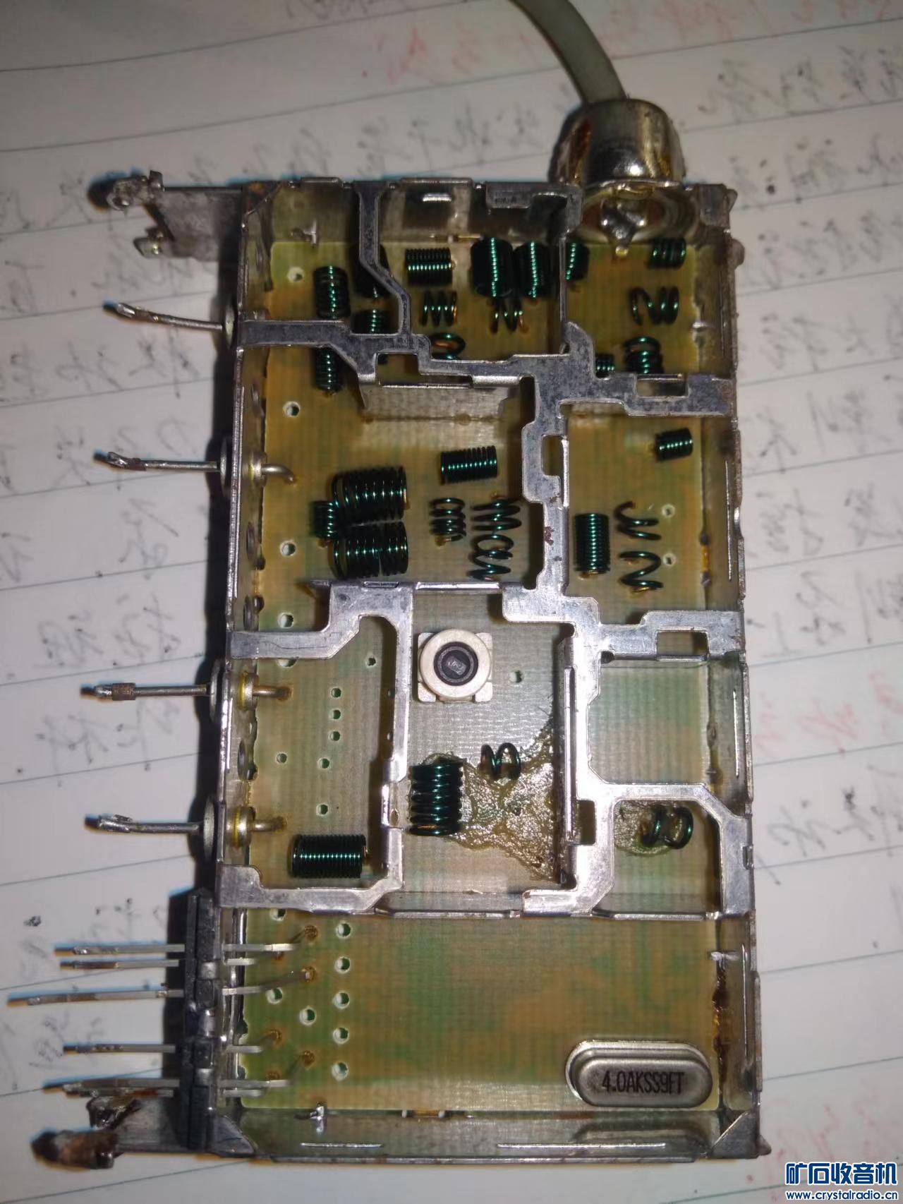

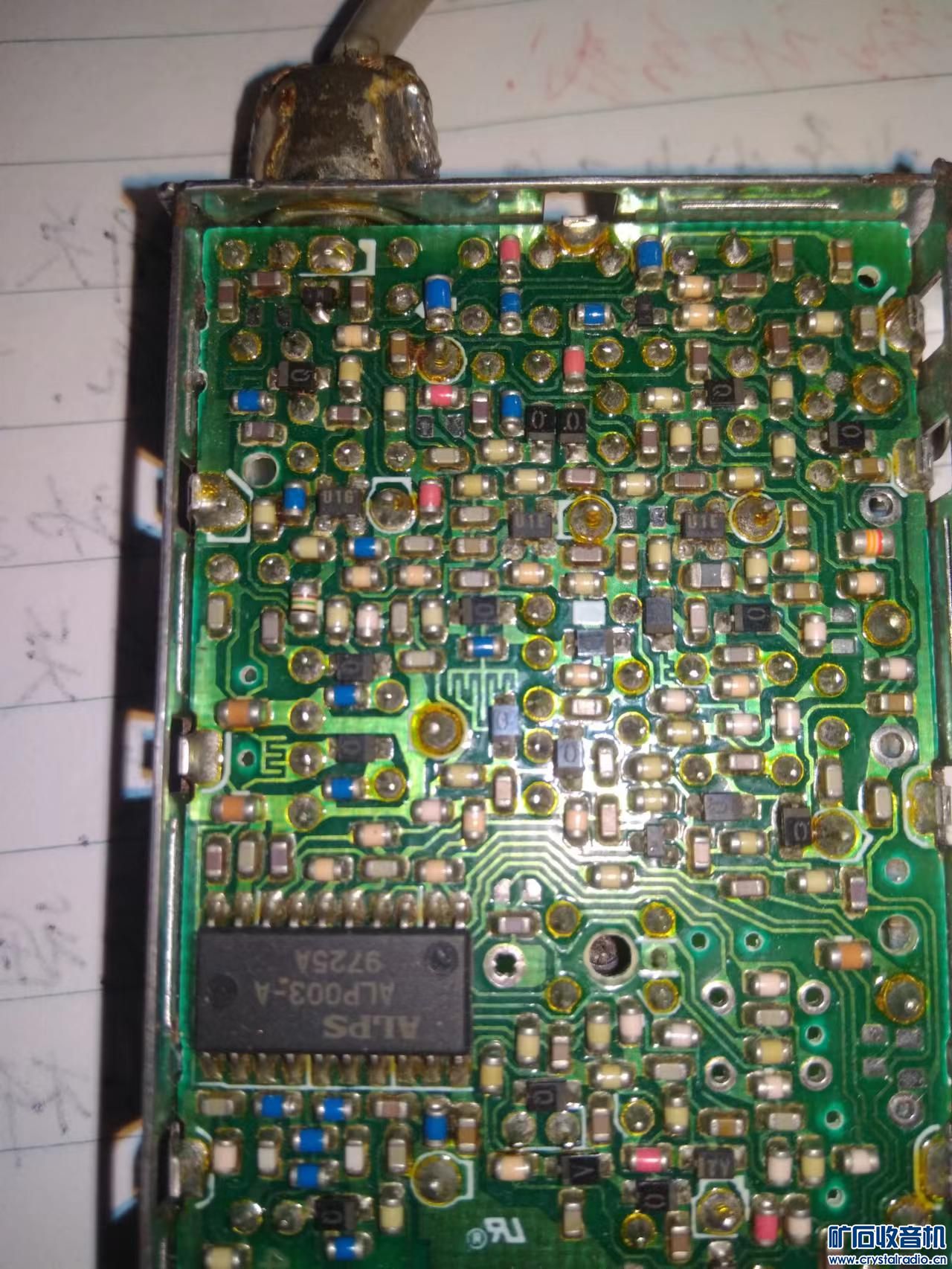

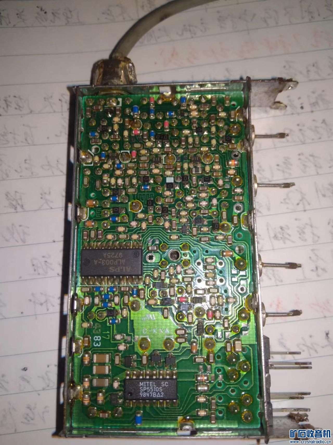

如题,论坛里高手多,看有人玩过这个高频头没,给指导一下这个高频头各个引脚是什么功能。感谢。

看到了高速i2c规范锁相环芯片,编程控制调台电视机用的,楼主不会编程,又不是收音机的,没有用

我手头一个便携电视拆的,也找不到资料,不知道有没有高手认识

看着你玩了那么多的高频头,还难得倒你
猜一下可能会有12V、AGC、30V、IF、5V、总线2根、2个空,剩余1个未知

顺着SP5510找到了3个波段功能,也找到了30V调谐端,12V电源也找到了。
现在剩2个脚不知什么作用,猜测第一个是AGC,另一个不清楚了。
发表于 2023-7-31 15:56:14 | 显示全部楼层
剩余的脚,要么是本振输出,要么是中频输出。
