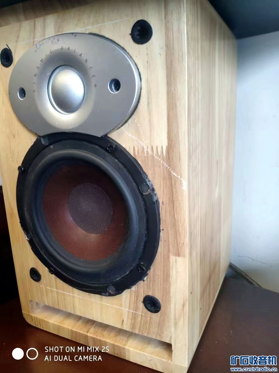

    为二手4.5寸 丹麦 DALI 达尼 配的箱子,高音是普乐拆箱喇叭,分频点约3.2KHZ,音质很好,胆机人声一流.   为马鞍配了匹马

做的好!给箱子上点桐油,更佳。^_^

     喷过哑光漆了,面板先喷漆后开的孔,壳子不太会脏,网罩上了看不出面板上划痕,喇叭也旧的,所以没去处理.

请问这箱子是倒向式还是迷宫式的?现在水性漆也不错,操作简单(刷子涂就行)。

       迷宫式的
