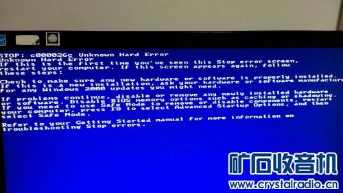

请教大家g41主板安装win2000系统,安装完成后启动蓝屏,请教蓝屏什么含义?好解决吗
发表于 2023-7-28 08:40:24 来自手机 | 显示全部楼层 |阅读模式

可能是磁盘设置错, AHCI模式改为: IDE模式。

字都看不清,无法判断问题。
建议还是测试下内存和硬盘。

楼上说的对,硬盘设置错误

磁盘设置错, 缺AHCI模式驱动,改为 IDE模式即可

我这个老电脑主板是技嘉G41mt-s2p的,主板上没有IDE接口,主板上只有SATA口,在BIOS设置里没有找到IDE模式可以设置,本来想装个win2000系统玩玩以前的老游戏的,这下搞不成了,唉。。。。。。。

勉强能看到第一,二行的字,未知硬盘错误。后面的字太小看不清了。这个问题楼上说的硬盘设置错误。但是G41已经有 “AHCI模式”吗?

在发张照片清楚一点的

先判断是不是内存不稳定吧,
不要看到一个hard就认为是hard disk

装win7系统一切正常
