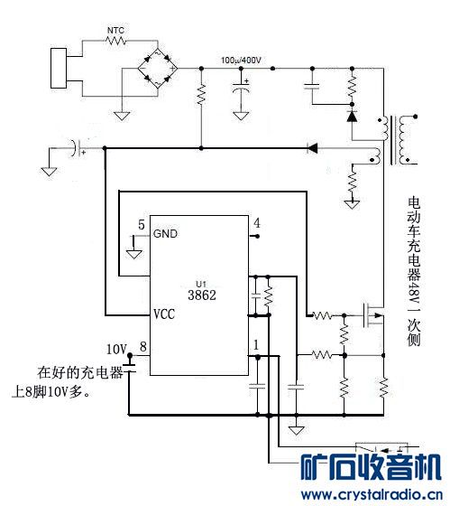

       一台充电器进水后把3862和周边贴片及开关管 光耦全烧炸了,几个贴片看不到数字,全网找下沒外围元件参数,估模代用后不起振,求坛友提供3862外围电阻阻值.
借坛友图用下
借坛友图用下
 楼主| 发表于 2023-7-28 08:00:31 | 显示全部楼层
   参照3842代用几个,6脚至开关管 150 欧,2-3脚 1K ,3脚过流取样电阻和开关管负载取样电阻各为1K 和 0.22/2W,估模着代的,目前串灯炮通电闪下就沒反映无输出,贴片电容也求下参数,谢谢.

家电维修论坛,有一个充电器的图纸,我忘了论坛密码,看不清。你自己去看看吧
标题为:
72V电动车智能充电器电路图QW3862 LM358 BT151

这个bt151画的,跟个431似的,现在都这么画可控硅了吗?
话说,这个3862炸鸡范围可比3842多多了。

已修复,插电后红绿灯隔三五秒交替闪一次,输出也随之电压波动,明天叫他拿去试下.
  高压部分元件基本全换了,连贴片电容击穿好几个,还好变压器没打掉,还有希望修复.
