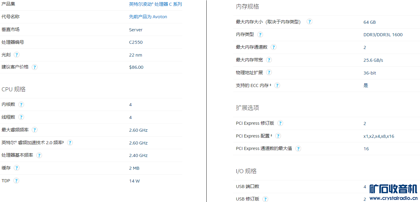

发表于 2023-7-28 01:36:26 | 显示全部楼层
这些东西官网上写得清清楚楚的,就是大家常说的x86,确切地说应该是 Intel 64 架构:
https://www.intel.cn/content/www ... specifications.html
https://www.intel.com/content/da ... ily-spec-update.pdf

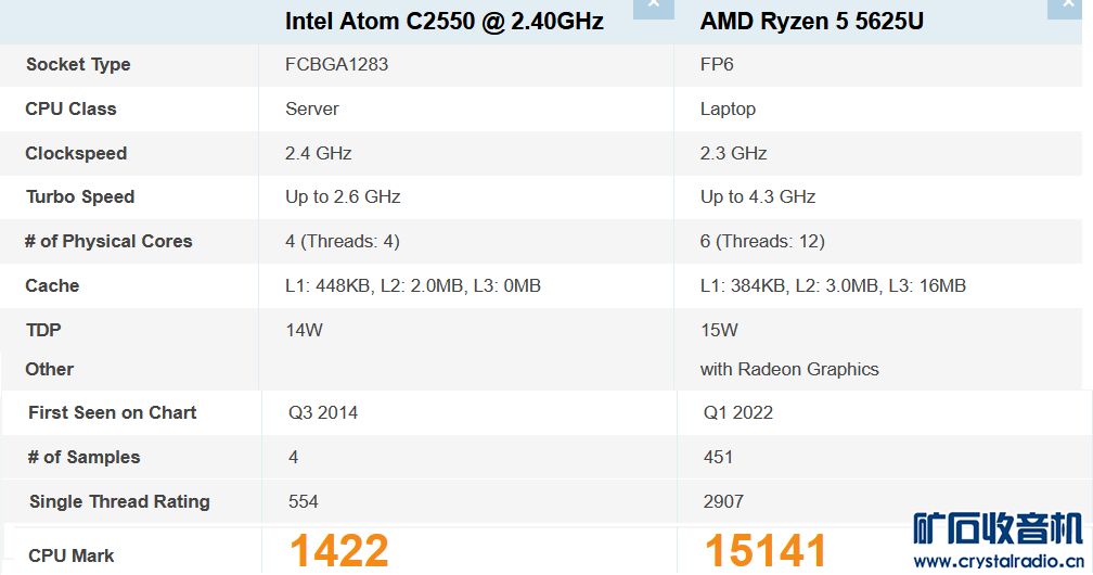

发表于 2023-7-28 12:47:36 | 显示全部楼层
建议别买,太弱了,貌似还没有集成核显,反正Intel官网里没有提核显。如果加个独显,功耗就太大,除非主板集成。
性能实在拉跨,被我疫情期间买的便宜掉渣的笔记本CPU 5625U直接甩出银河系。
如果没电脑可用,或者做软路由等,可以考虑买个二手笔记本,比这省电,性能还更强,装什么系统也随意。
C2550
C2550
5625u
5625u
