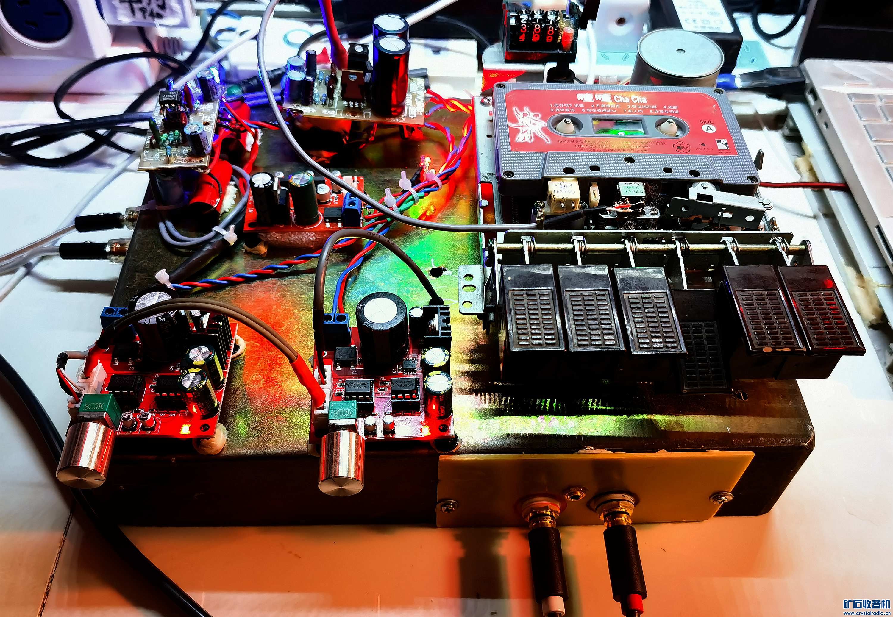

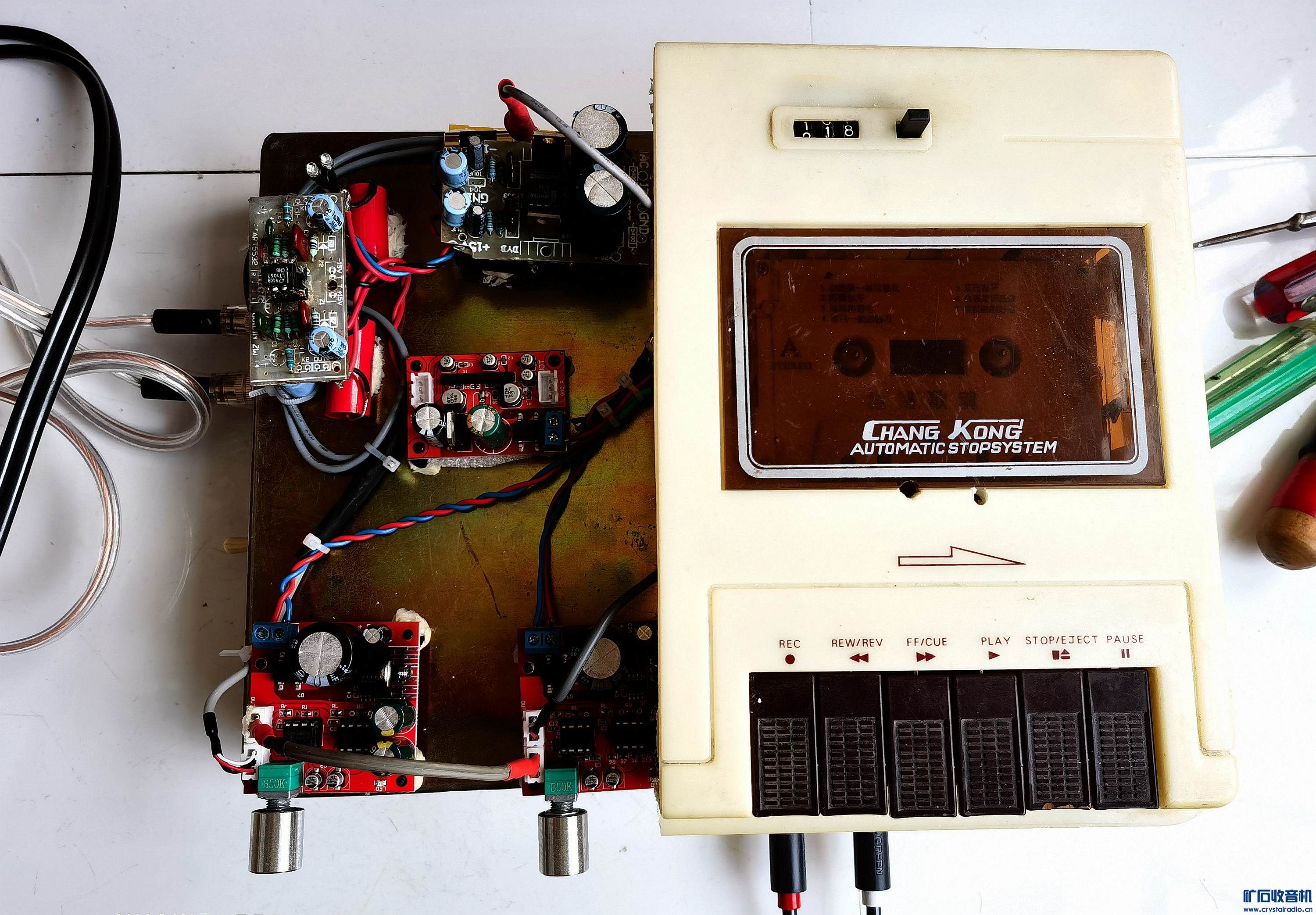

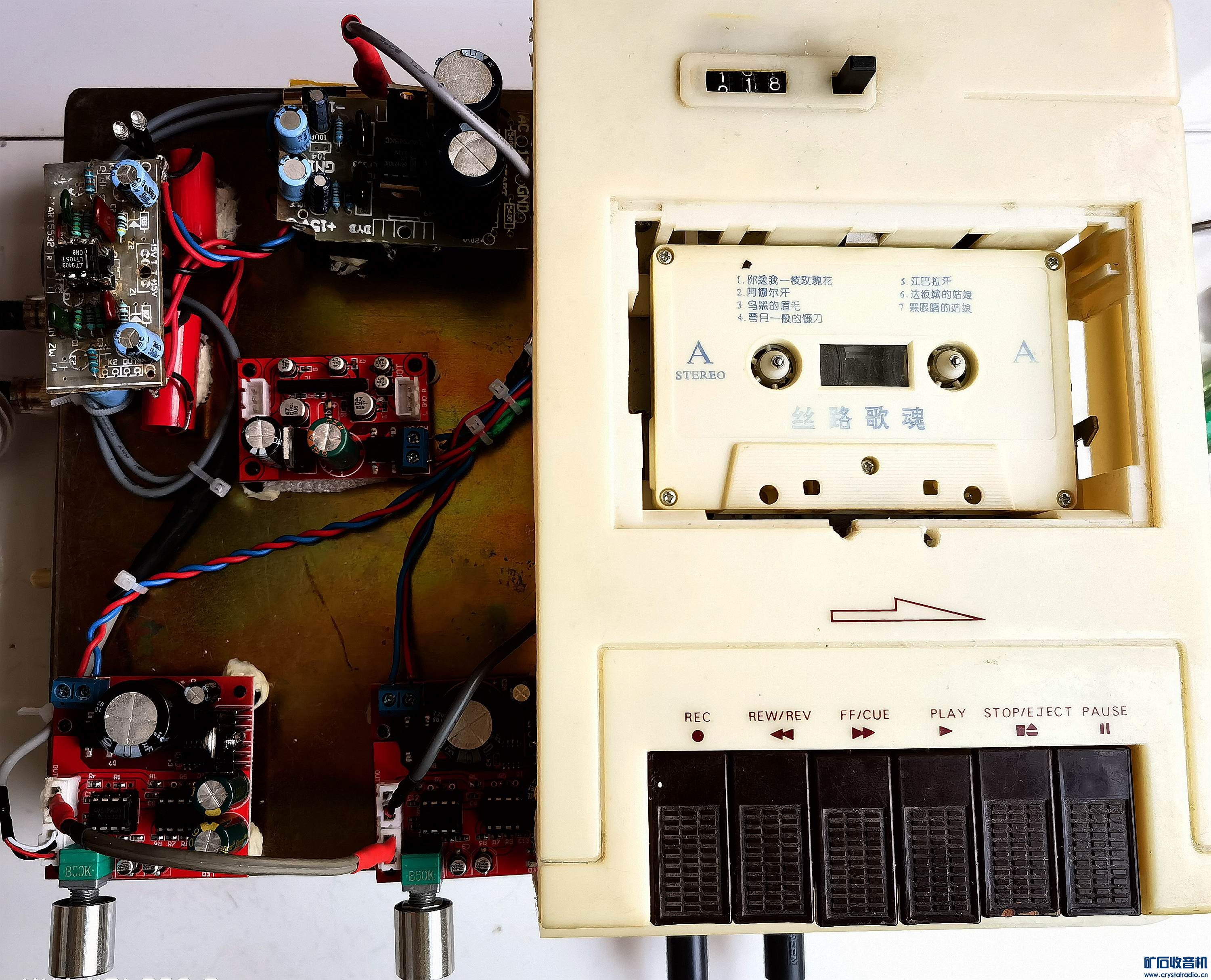

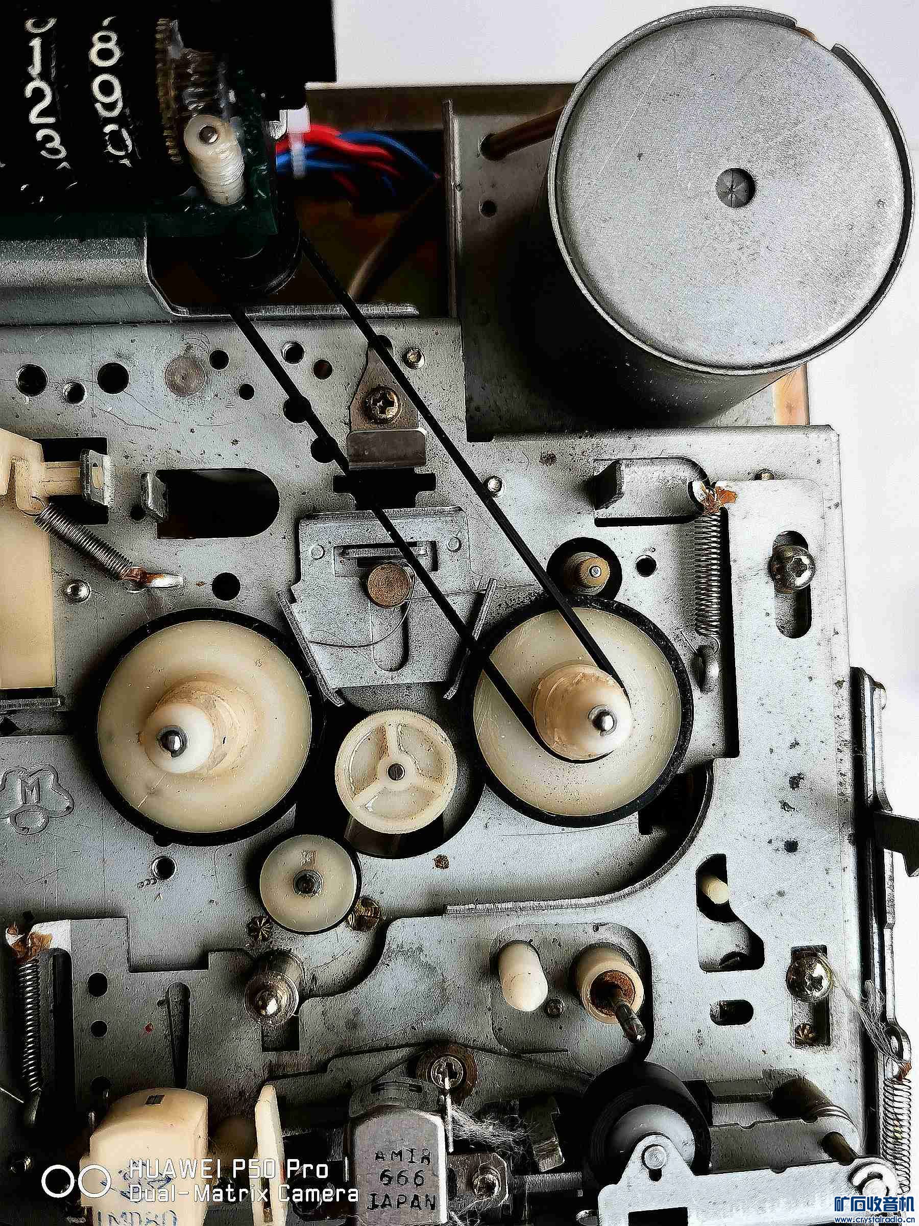

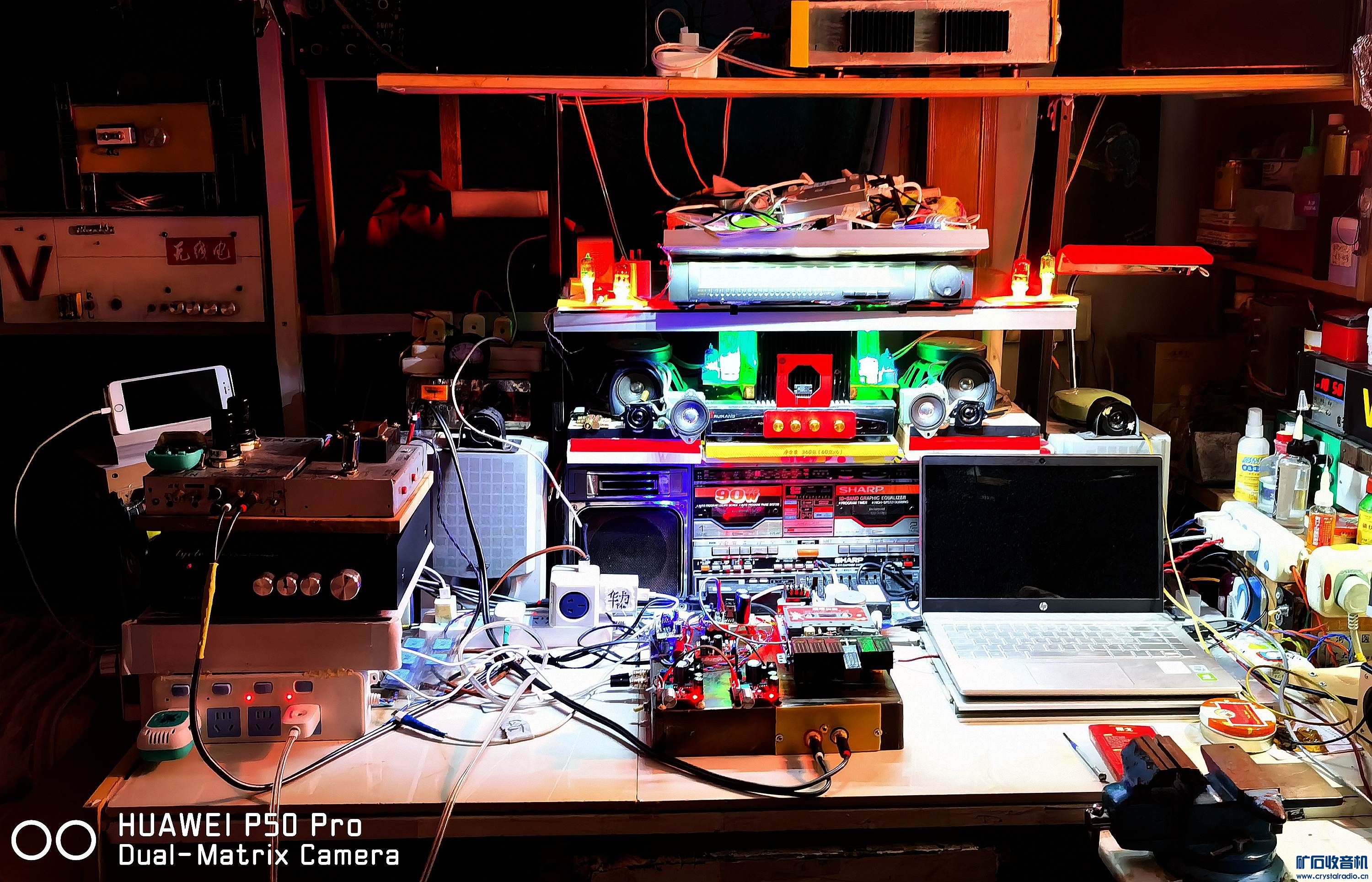

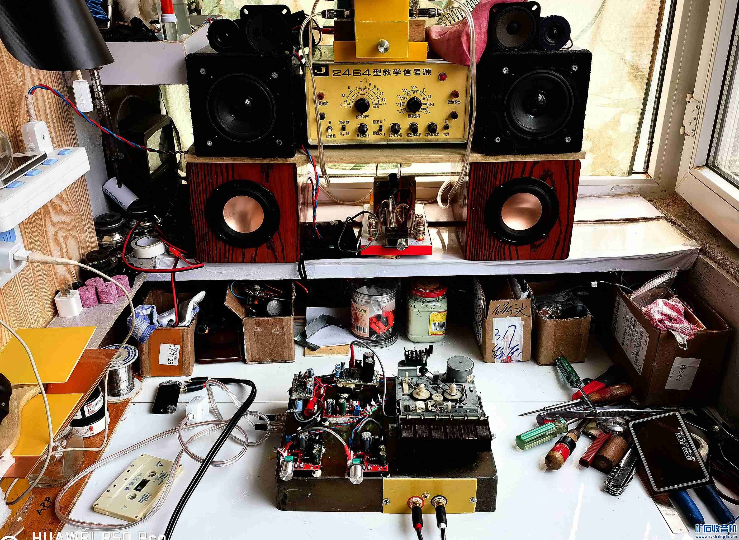

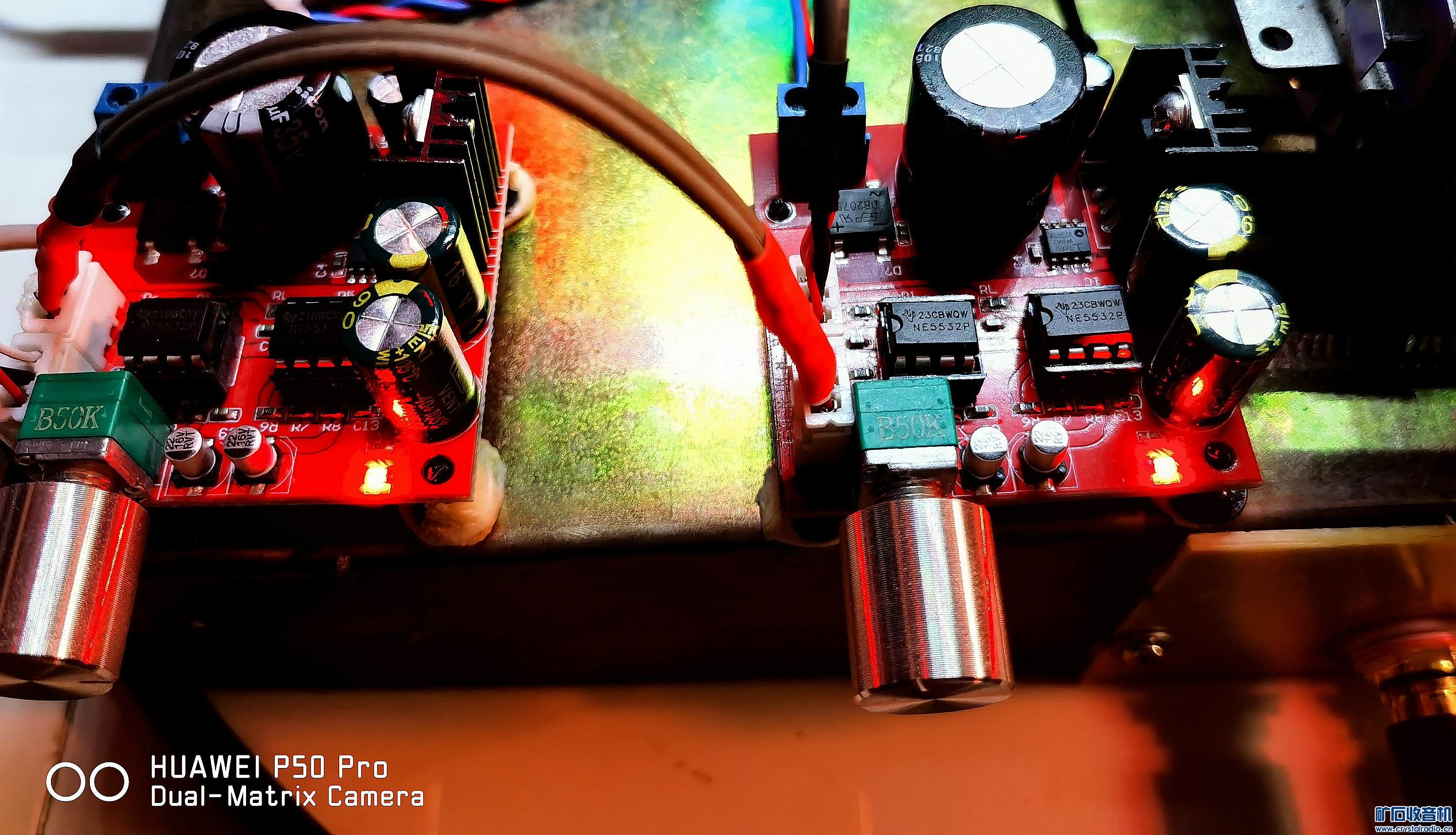

那个年代,吃什么都是香甜的!听录音机也感觉声音特别好听!
现在,吃什么没有什么香甜的感觉了!听什么也没有特殊的感觉了!
玩一玩磁带放音卡座,把当年的录音磁带拿出来听一听,就是回忆那个年代听磁带的感觉!
只是【回忆】!当年的【感觉】回不来了!

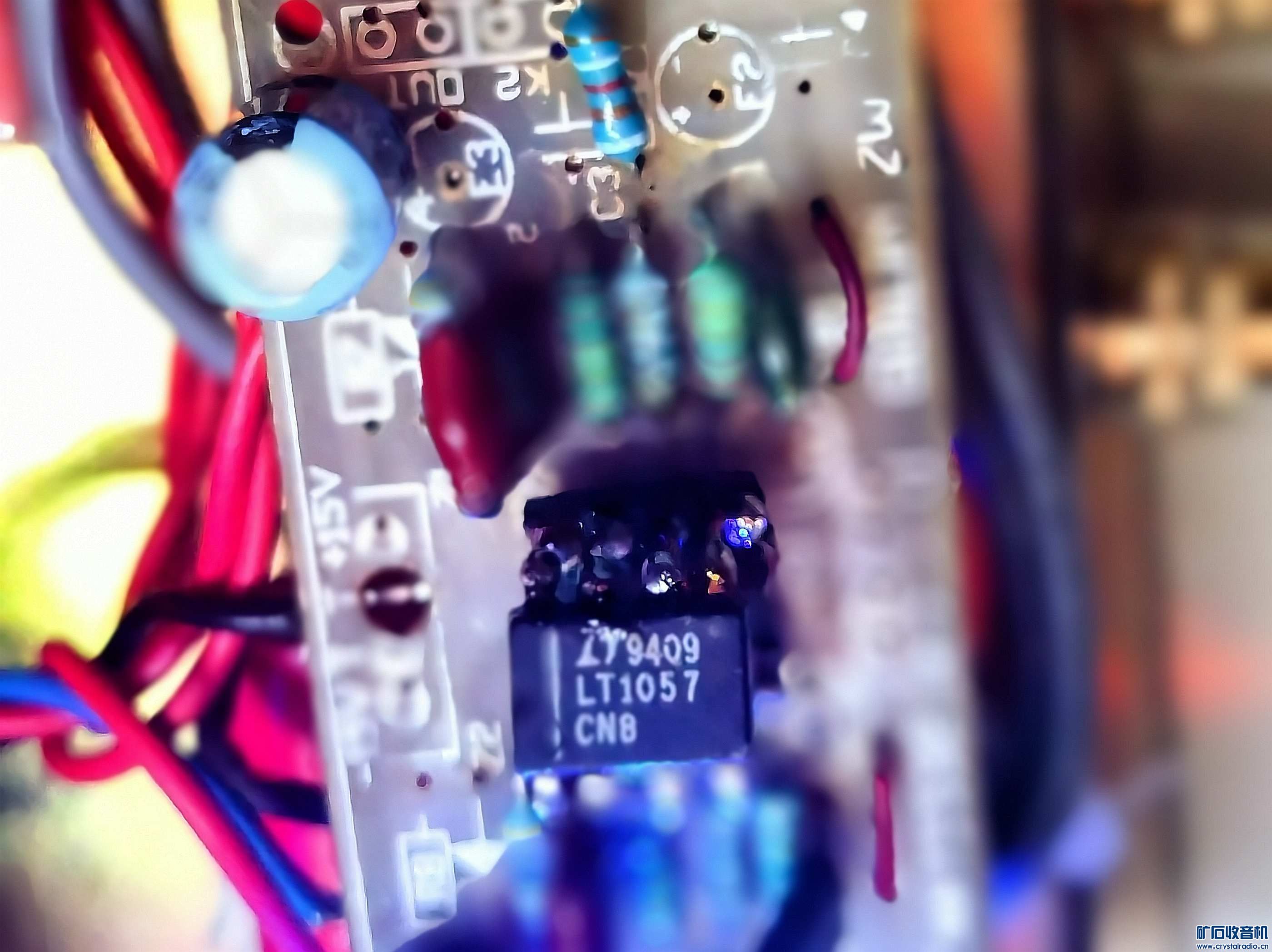

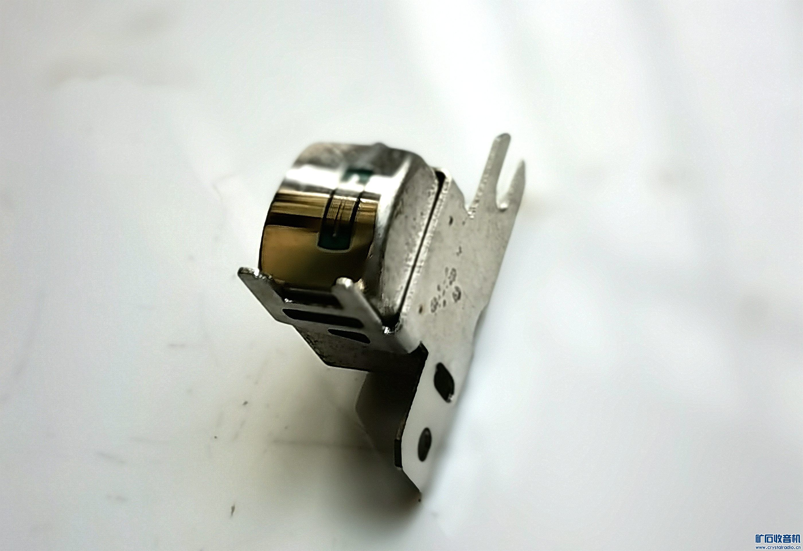

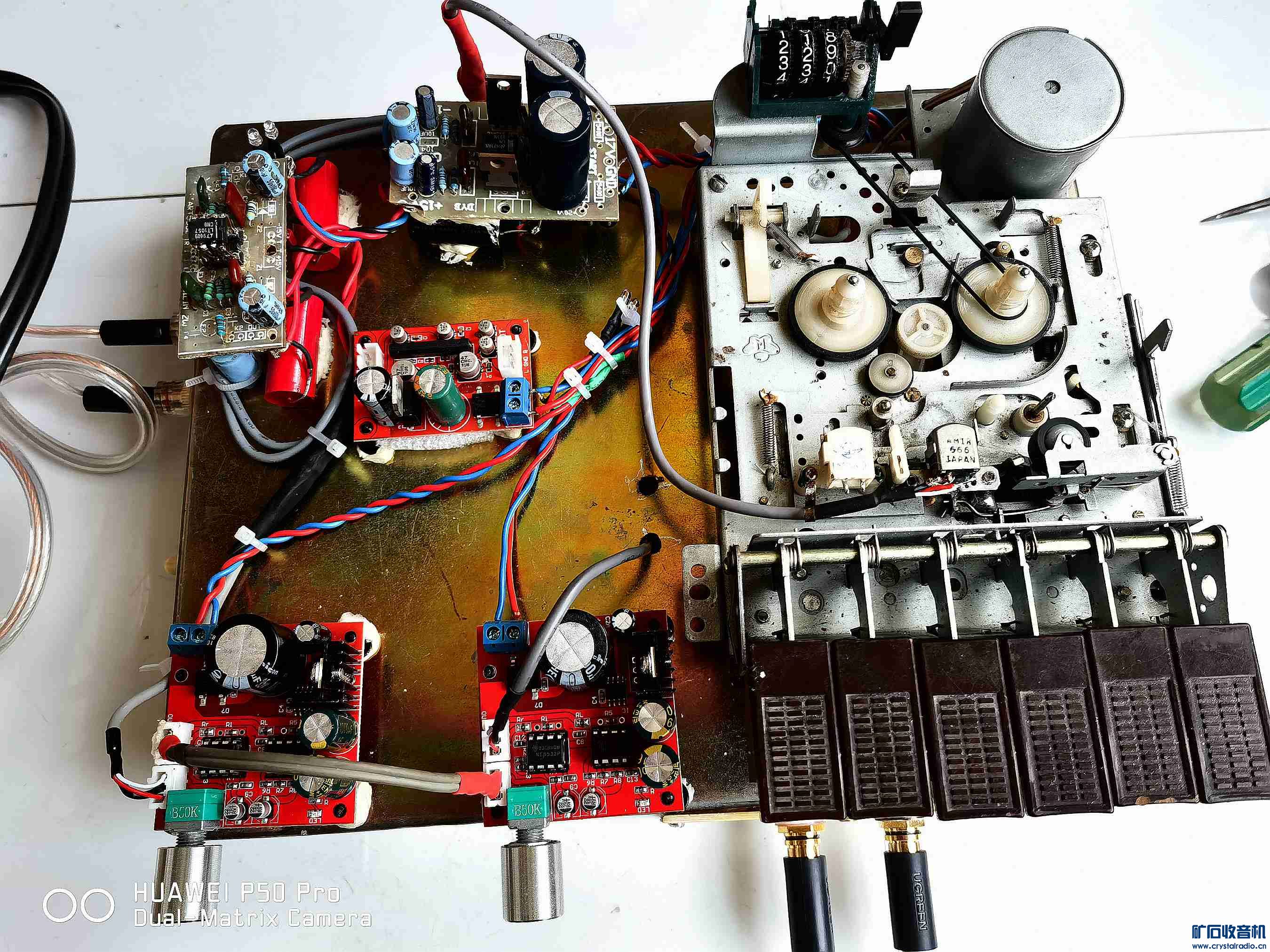

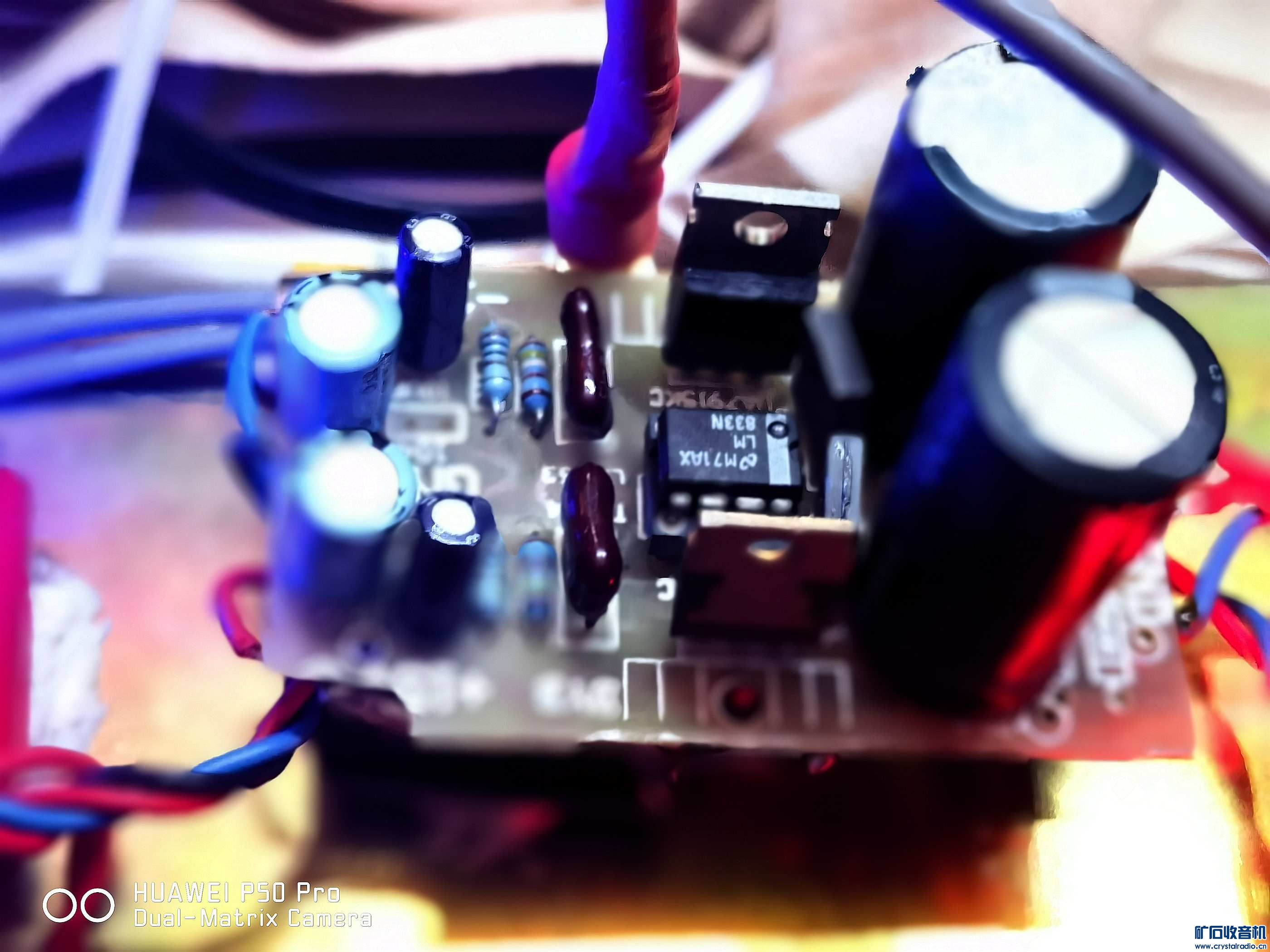

磁带前置均衡放大,用的是运放LT1057,用直流伺服电源正负15伏供电。加了一个5倍的NE5532前置放大。
接入 音调电路   功放   音箱  ,玩一玩!

这割机芯和美多6941是一样的。

不要白色那个盒子更好看,套上白盒子比较土
 楼主| 发表于 2023-7-27 11:52:00 | 显示全部楼层
赞同 裸体卡座漂亮!
