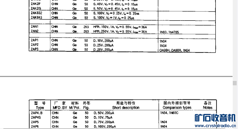

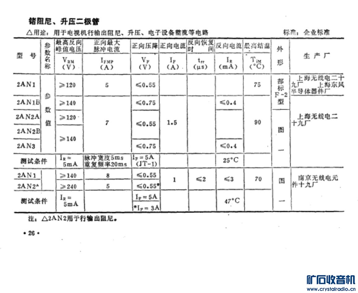

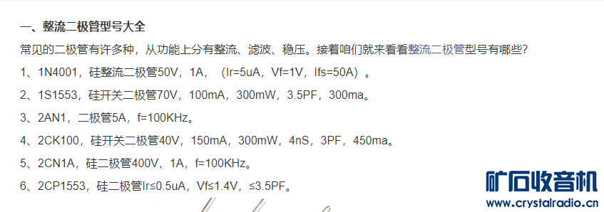

国产黑白电视机里2AN1 2AN3锗二极管,哪位老师有具体参数?目前发现有两三种封装的,一种和3DD15一样的,一种和DD01一样,还有一种是金色方壳密封的,查不到具体指标,想利用起来做音频整流电源用。

发表于 2023-7-26 20:41:32 | 显示全部楼层

发表于 2023-7-27 15:15:29 | 显示全部楼层

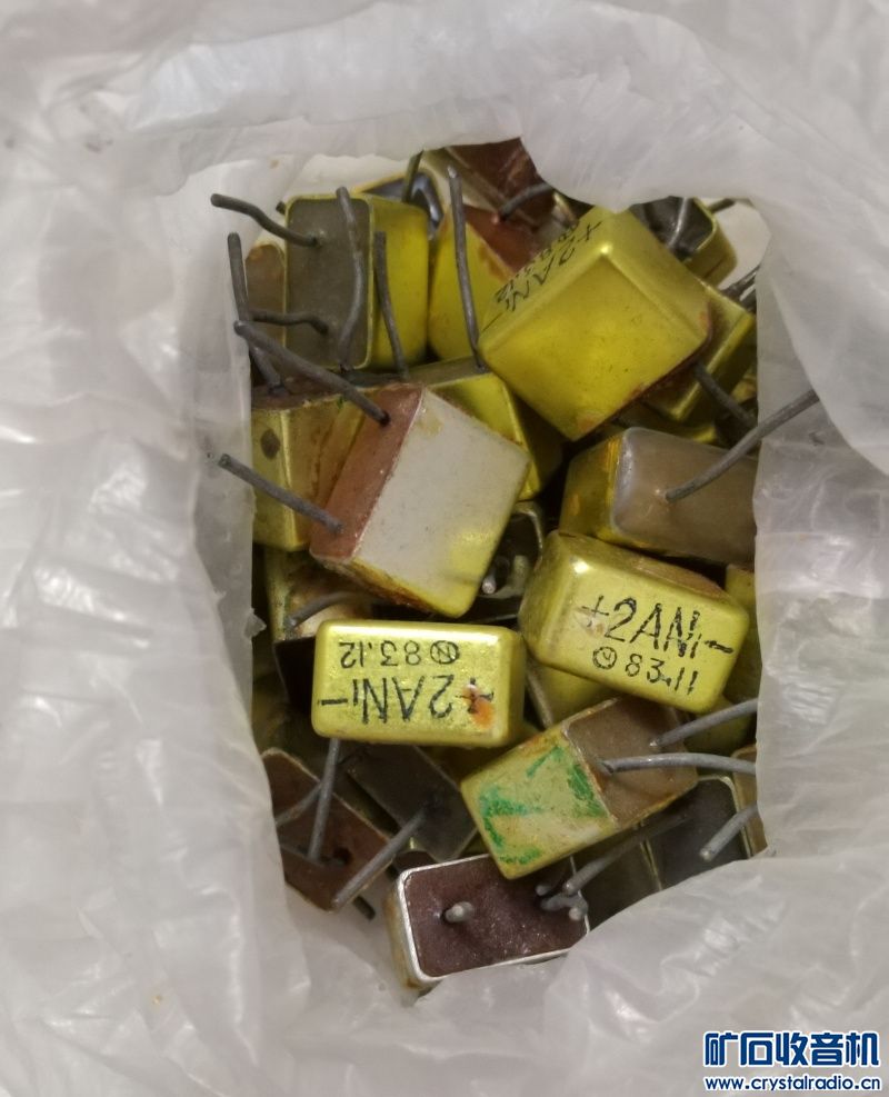

发表于 2023-7-31 13:26:47 | 显示全部楼层
手里有黄色方块的,其他封装的就只在网上见过了
