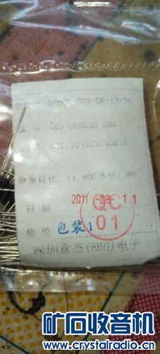

发表于 2023-7-26 10:10:10 | 显示全部楼层
手机质量才差,要问问题,首先让人先看清楚。

手机是这个月新换的,矿坛图片压缩
 楼主| 发表于 2023-7-26 10:13:42 来自手机 | 显示全部楼层
应该是压缩了
 楼主| 发表于 2023-7-26 10:13:58 来自手机 | 显示全部楼层
压缩太厉害

电阻上面写着9r  c6 规格上写着NE1 10 9R C C6R

手机的相机分辩率设低了,只有227*500
进入相机高置,把分辩率设置为800*600以上

EE型塑封金属膜電阻,1/10W,凖確度2%(C級)。C6R編碼未知。
也可能是正負0.25%,C級編碼有歧义。

应该是正负0.25%,如果是2%的话那误差也太大了

那可不一定,我進過一批400K的金属膜電阻,凖確度爲1%,TC(温度系數)却是2ppm/C。
