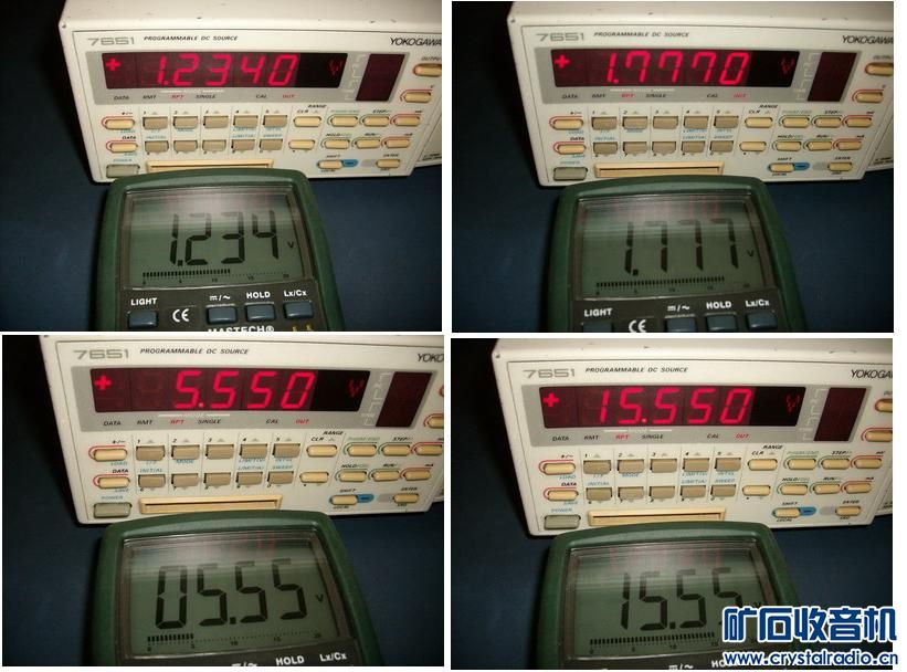

本人有一块3位半的数字表,用7651测试后发现不是太准,于是开始对表进行了校正。
这块表没图纸,只好参考了其他表的电路图,发现直流电压、电流准确度均由一个电位器来调整,一般都是排列第一位那个(比如VR1、RP1等),但为了保险起见,还是用短路法进行确认,把表打开,拨到2V档,用信号源输入一个小于2V的电压观察,逐个短路电位器来试,当短路到VR1时,读数明显降低,其它电位器短路是读数没有变化。于是确定调VR1。
在调整过程中发现,很难调在准确位置,原因是这个可调电位器不是精密型的,稍微来一点读数变化非常大,由于手头没有200Ω的精密可调,只好找了一个20K的精密可调并在原可调电位器的相应脚上,并用烙铁焊上,这下感觉好调多了,而且能够精确控制在所需要的位置。
结论:许多国产表之所以不准,和这个可调电位器的质量密切相关,另一个因素就是分压电阻的精度。其次才是表的基准电压。所以想要让你的数字表更准,不妨换一下这个电位器试试。
下面是调试后的情况,感觉还挺准 。为了节省论坛资源,图片做得较小,凑合看吧。

你的7651准吗?
 楼主| 发表于 2011-8-25 21:54:49 | 显示全部楼层
你的7651准吗?
xusiyin 发表于 2011-8-25 20:55
    还可以
