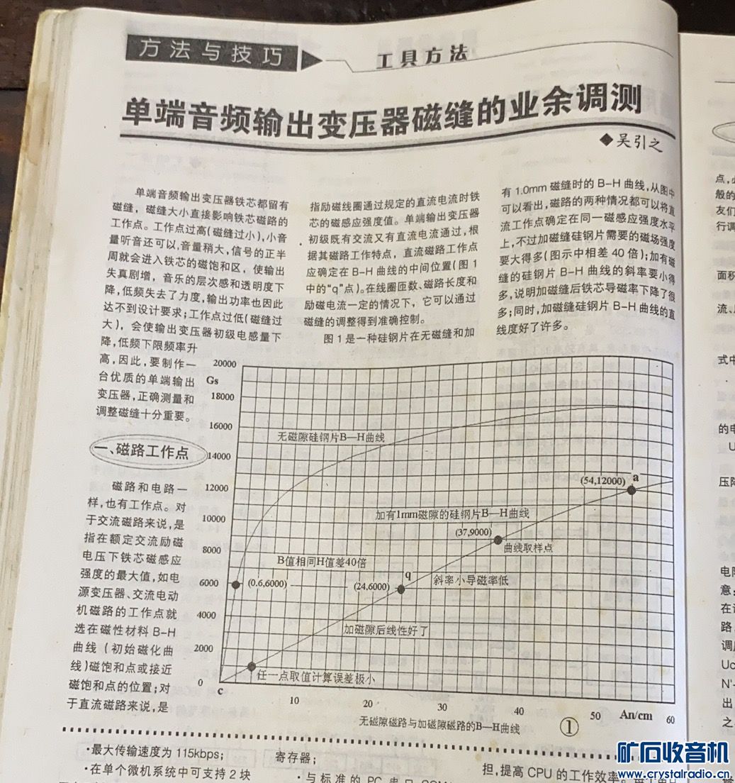

传统电子制作,电源变压器和音频输出变压器的质量,是整个制作作品的重中之重。
有些人,绕不好电源变压器。绕出来的电源变压器一通电就烧……
而有些人,绕不好音频输出变压器,他绕的音频输出变压器,声音不好听……^_^
 楼主| 发表于 2023-7-25 11:15:33 | 显示全部楼层
多年前,小功率音频输出变压器,我试过用家用电表里的电压线圈来制作,利用它的线包和铁心,做好绝缘后加绕次级,磁隙垫纸片,简单易做,有兴趣的坛友,可以试一试……
