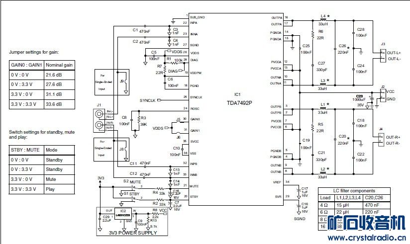

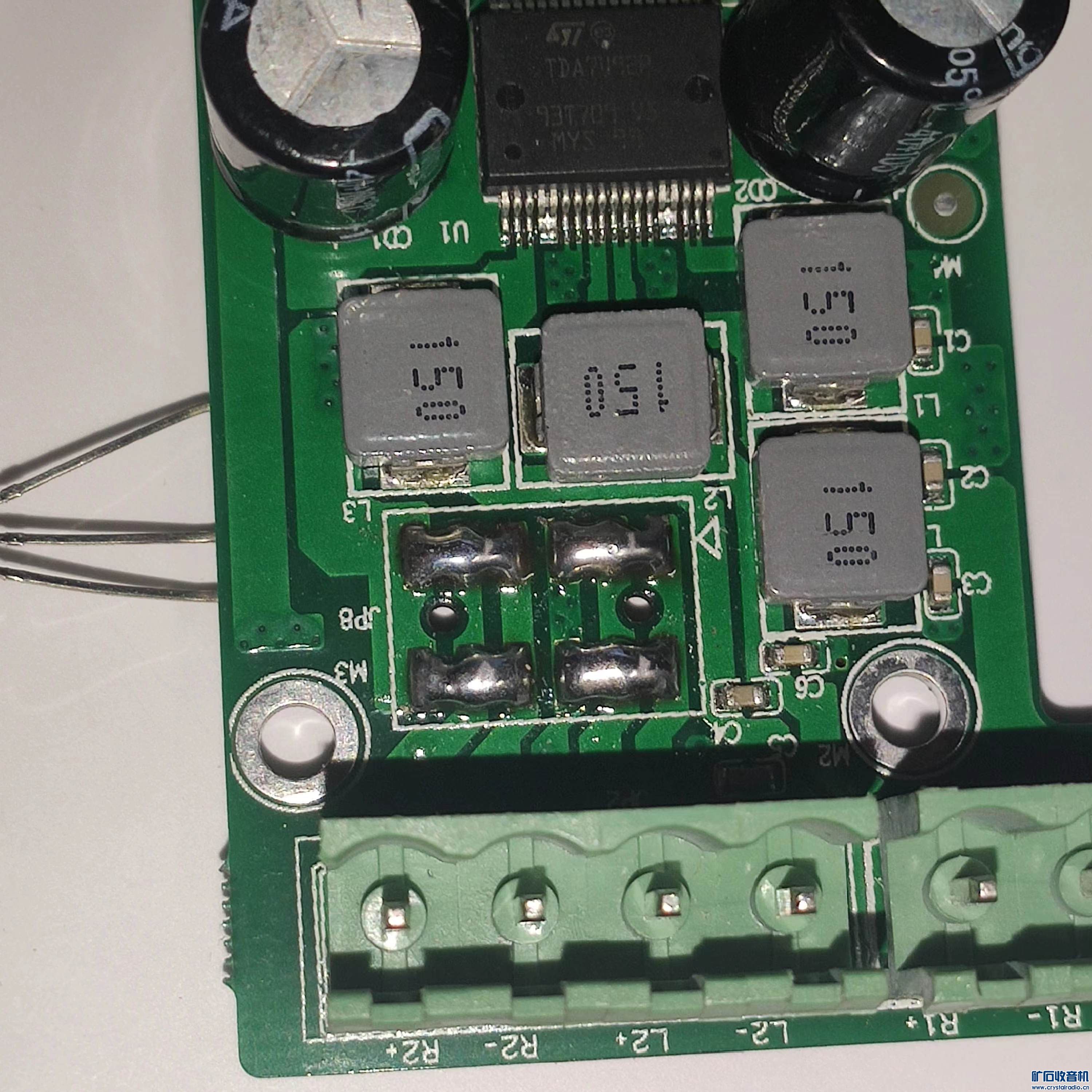

    TDA7492P功放板,xuleqin坛友已经接线成功,在此感谢xuleqin坛友的无私奉献。接线图如下,说明电源需要12V和3.3V,12V直接焊在大电容上就行,将5伏,mute静音,stby待机,sw1接在一起,接到dc小板的3.3伏,让功放直接工作即可。原贴地址http://www.crystalradio.cn/forum ... =2085152&extra=还有货,需要的朋友可以购买

发表于 2023-8-20 22:01:52 | 显示全部楼层
微信图片_20230820215930.jpg 微信图片_20230820215940.jpg 微信图片_20230820215948.jpg 微信图片_20230820215956.jpg
补充内容 (2023-8-20 22:04):
电源从R2+-接正,L2+-接负极
补充内容 (2023-8-20 22:05):
3.3v取自电容C9---10
发表于 2023-8-20 22:10:56 | 显示全部楼层
MUTE,stBY,SW2一起接3.3V

上边三个绿色插座,中间的插座接信号输入,板上标有Lin,地,Rin,地。下边有两个绿色插座,右边五针的是输出,接扬声器,板上标有R1+,R1_,L1+,L1_。将5伏,mute静音,stby待机,sw2接在一起,接到dc小板的3.3伏。淘宝或闲鱼买一只正品TDA 7492P都不止八元,带蓝牙的要几十元,这板子适合维修或改装功放损坏的音响设备,因为是D类数字功放,发热小,功率大,体积小,适合维修用。音质高中音不错,底音不如TDA7294等AB类功放,但它发热小,不加散热器都行。

刚好有一张图,不知道有没有用:
发表于 2023-8-10 11:01:19 | 显示全部楼层
板反面有一棵3.3VLDO。输入是5V,丝印是F35T,有坛友知道是什么型号?
