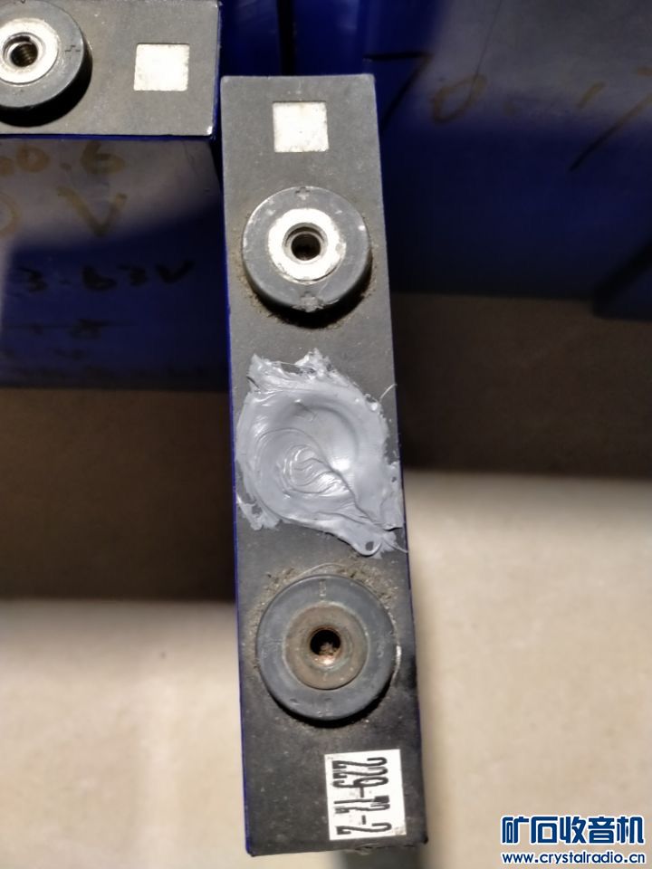

坛里收的铁锂电池.配了一块力恒20串的保护板降串应急使用.板子坏了.没理它放了一个多月怀孕了 电压降为0.
取了一块做试验.把气放了.两边夹上厚环氧板上台虎钳压平静置了两天.然后用结构胶封口.现在也能充放电只是容量降了一点.但几天以后又怀孕了.不知气是那里来的.怎么这么容易生毛呢
发表于 2023-7-24 21:18:54 | 显示全部楼层
锂电池存放不能满电,长期存放三元是3.7V-3.8V,铁锂应该是3.2V,满电电池就容易生气,气鼓鼓
发表于 2023-7-24 20:31:51 | 显示全部楼层
锂电池太娇气 长期不用一定要充满电 并与保护板分离 因为保护板耗电

 楼主| 发表于 2023-7-24 23:57:55 | 显示全部楼层
有道理 还真是没与保护板分离.等到发觉都鼓了

 楼主| 发表于 2023-7-25 00:08:50 | 显示全部楼层
关健是气放了也做了密封.过几天还会生气
发表于 2023-7-25 01:54:07 | 显示全部楼层
似乎是因进了空气所含的微量水分。
待看哪位达人有空试验放气后置于罐中抽真空、胶封。
试过对鼓胀的几百~三五千mAh的小锂电池,针刺微孔、或割纸刀尖扎微缝放气,然后用塑料针筒接软胶嘴,尽量抽扁电池,迅速用金手指胶带或硅胶封好。
几个月后,只比最初抽扁时松弛了一点,或是轻微胀气。但容量没怎么恢复,结论是折腾无效。
发表于 2023-7-25 02:37:32 | 显示全部楼层
以前做蓝牙音箱时,好多锂电池,输出红黑线悬空,放几月,自动鼓包。测电压,低于3V。
