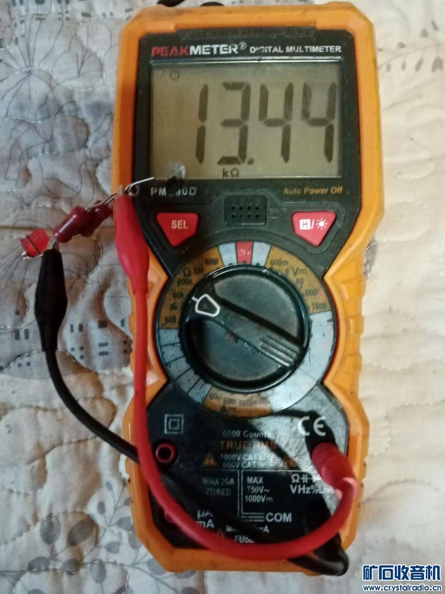

按220V计算,用了两只27K的1瓦电阻并联,电阻值是13.5K。

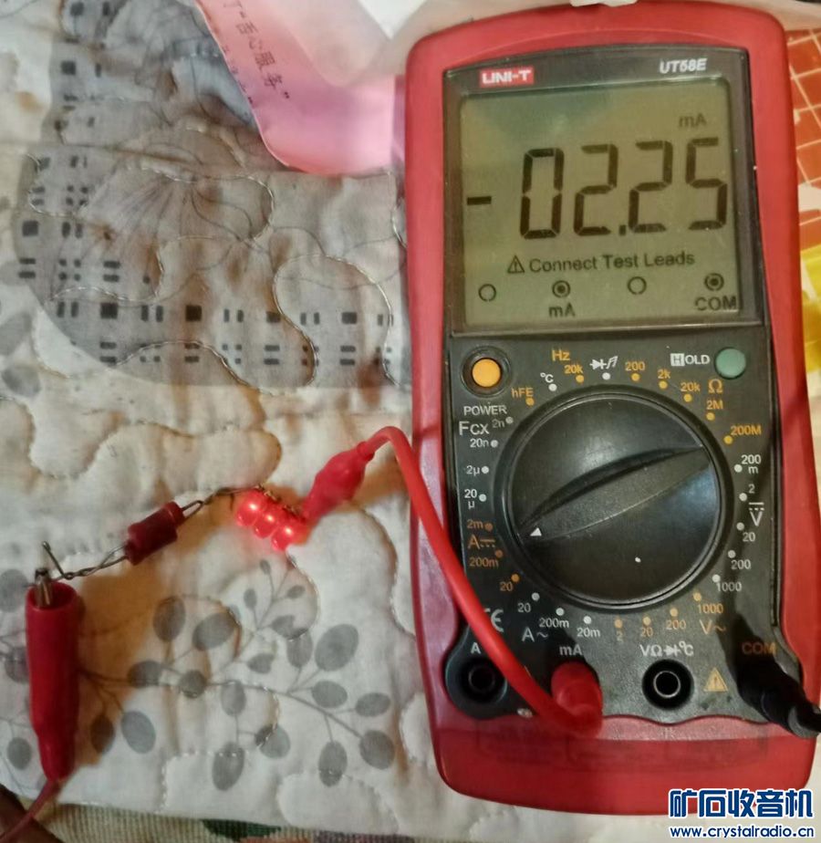

为了醒目 ,三个红色LED串联,电压降忽略不计,根据计算,流过LED的电流应为I=U/R=220/13500=0.016A=16mA,小于20mA,发光二极管应该很亮。
但实际接在230V的交流电源上,LED很暗。
因为实际上是半波整流,所以用万用表的直流电流档测量电流,只有大约2.2mA(分别用两个数字万用表测量)。
不用质疑电阻值,我用的两个红袍电阻(功率1瓦的两个27K电阻,都事先测量过阻值)。
虽然是半波整流,但发光二极管不应该这么暗。
另外,如果是一个二极管,电流大约是0.9mA,如果是两个二极管串联,电流大约是1.7mA,三个二极管串联,电流大约是2.2mA,也就是说,串联越多,电流越大。发光二极管是串联不是并联,不应该出现这种情况啊。
还是我哪里计算出现错误?

 楼主| 发表于 2023-7-25 09:57:07 | 显示全部楼层
感谢各位,原因找到了。
感谢 @onesword,一句“反向击穿了”,提醒了我。查资料,才发现原来发光二极管的反向击穿电压只有5~6V,只所以没有损坏发光二极管,是因为有限流电阻。
还是上了一般插排上LED电源指示灯的当。因为一般插排的电源指示灯基本都是一个LED串联一个电阻。因为电流一般只有1mA左右,所以能用。我也就想当然地用减小限流电阻阻值的方法提高电流,完全忽视了发光二极管反向击穿电压的问题。
但我要求的是高亮度,大电流,发光二极管反向击穿问题就导致了我前面的结果。
串联了一个1N4004后,灯比较亮了,测量电流大约7.3mA。
按我前面的计算,电流应该是16mA,因为是半波整流,电流减半,应该8mA,和测量结果基本相符。
亮度还不够我的要求,但手头没有阻值合适的大功率电阻。准备用手头一个容量为0.68μF的电容再串联一个1.2K的电阻做成阻容降压。
0.68μF电容在50HZ频率下容抗是4681Ω,再串一个1.2K的电阻,发光二极管的电流应该是220/5881/2=18.7mA。
试了再说。
顺便说一句,查网上资料,有说不需要串联整流二极管, 有的说需要串联一个整流二极管,但都没有说是因为发光二极管反向耐压低,需要串联一个整流二极管。

因为反向击穿了,你用直流档测交流,结果就奇怪了。另外,万用表测非正弦波,结果未必可信
