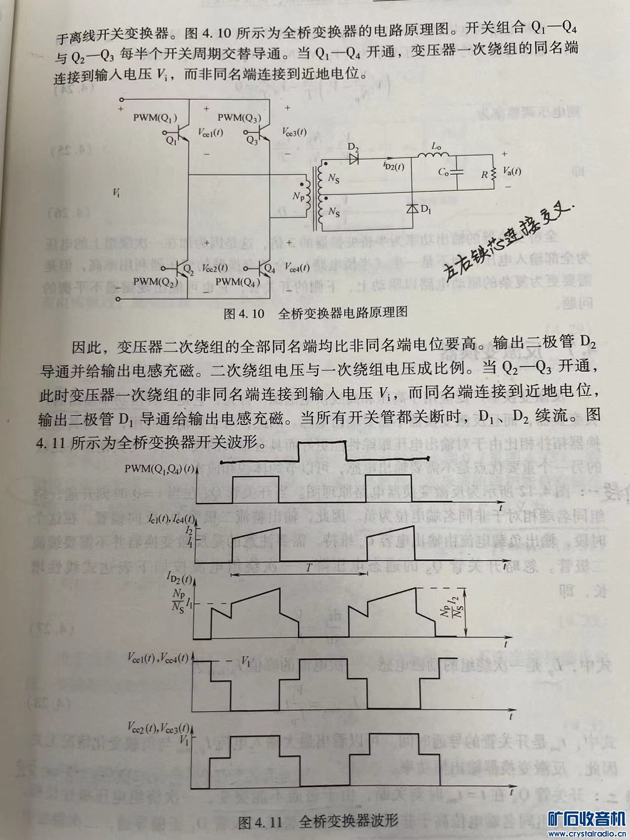

全桥PWM输入时,有一种状态是四个管子都不导通,但奇怪书上却认为此时四个管子的Vce压降均为Vi/2。没想通为啥是这样,谁知道麻烦给指点指点,谢了。

书上没说是1/2呀

三极管漏电阻分压的结果。

在4个管子都关断期间,变压器原边输出为0,即两个电压之间的差值为0,自然理解为Vi/2了。

图上仅仅是三极管,实际中很可能是MOS管,用漏电阻解释似乎不一定能讲得通。

您想简单了,关断后变压器原边电势可不是0呢,副边还在续流,磁通还在变化,凭什么原边电势为0呢?

另外一本书上看到也是零电平
发表于 2023-7-24 16:48:41 | 显示全部楼层
好像是 参考点选取问题。
例如:24v还是±12V。
24V 时,参考点为 负电压,4是开关都关断,为1/2--------------12v。楼主不理解。
变换一下,±12V,参考点为0v,4个开关管都关断,初级得不到供电,不就是0V吗!

Vi的正负取24V和0为例,针对4个管子都断开时,两个问题请教:
第一,各管的Vce管压降为何都是Vi/2,怎么来的 ?
第二,变压器初级究竟是不是0 ?

24V和±12v是一样的呀,没有本质的区别,只是参考点不一样。
你把24v理解为串联的2个12v

我不关注参考点,我是想搞清楚各管的Vce管压降为何都是Vi/2
发表于 2023-7-24 17:30:13 | 显示全部楼层
4个开关管都关断,高阻状态,是1/2Vi也罢,又或者是其他值,不影响电路的性能呀!这个时候4个开关管都不向变压器提供能量。
发表于 2023-7-25 13:15:06 | 显示全部楼层
初级开关管截止期间,次级电感续流电流流经次级两个线圈,线圈电压为0,那么初级线圈电压也应该为0.
 楼主| 发表于 2023-7-25 13:26:22 | 显示全部楼层
初级电压为0应该没问题。书上提4个管的管压降为Vi/2,看起来应该是错的

可以为0可以为vi当然也能是vi/2。
