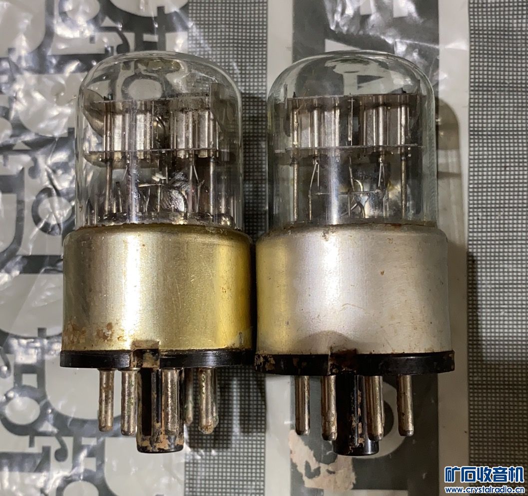

С
м
лл
ЩС^_^
http://www.crystalradio.cn/forum ... 9&fromuid=36342
 楼主| 发表于 2023-7-23 16:34:28 | 显示全部楼层
国产电子管里,它外形与6N8p不分伯仲,属于比较耐看的管子。一个天上,另一个却不受人待见……
发表于 2023-7-23 16:37:51 | 显示全部楼层
检波,AGC(含延迟式),鉴频。二极管混频。

在未有鍺管時,6H6比用複合管好的,在分開了檢波管後,推動管的設計容易些,而且也可防止檢波低推的干攏。當年的軍用受信机幾乎全都用這,尤其是要收CW 及單邊帶的。。

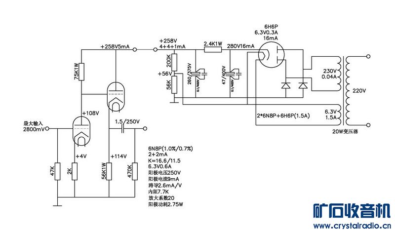

发表于 2023-7-24 09:03:34 | 显示全部楼层
      好多年前,我做了一台6N8P前级,就是用6H6P做整流的,这两个管子放在一起很协调。

 楼主| 发表于 2023-7-24 09:12:46 | 显示全部楼层
用来做整流二极管,委屈它了点……

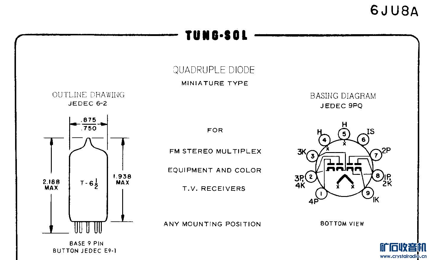

发表于 2023-7-24 10:30:46 | 显示全部楼层
得到了一个四二极管,用在FM解码上了,可惜后来找不到同类型的。
 楼主| 发表于 2023-7-24 10:33:34 | 显示全部楼层
有心找,总会找到的。
 楼主| 发表于 2023-7-24 10:35:53 | 显示全部楼层
这个管子,内部线路连接,有特色!
发表于 2023-7-24 16:46:35 来自手机 | 显示全部楼层
這种二极管對FM立體聲出現時已太晚了。FM立体聲在西方現在七十年代初,其時連FM机都已換硅管了(其实从未有過鍺管FM机,愛吹鍺管优越論的可想想原因)。
而彩電産生于六十年代初(美)中的,這种管多應是用于彩電中的,但在七十年代初已是半膽半石了(又是沒鍺管),這个四連二极估計便沒有人用了。
