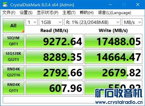

楼主: stalk12
请教闲置的电脑内存条可以改装成超高速U盘吗?
发表于 2023-7-28 14:17:23 | 显示全部楼层
技嘉出过类似产品,贵的很
发表于 2023-7-28 15:51:06 | 显示全部楼层
chipset009 发表于 2023-7-23 18:35
那么几个针,带宽很低,这玩意跟内存读写比起来恐怕连九牛一毛都算不上吧…
早期CPU和内存通信走FSB总 ...
这玩意随机读写算是无敌了,而且图上是pcie x1
发表于 2023-7-28 15:51:29 | 显示全部楼层
早期CPU和内存通信走FSB总 ...
发表于 2023-7-28 16:13:27 来自手机 | 显示全部楼层
X1,那个年代撑死也就几百MB/s水平吧。这个是2666的内存当虚拟硬盘,比NVME的4.0硬盘跑SLC缓存快不少。如果DDR5用高频内存,应该更快。
发表于 2023-7-28 16:27:31 | 显示全部楼层
chipset009 发表于 2023-7-28 16:13
X1,那个年代撑死也就几百MB/s水平吧。这个是2666的内存当虚拟硬盘,比NVME的4.0硬盘跑SLC缓存快不少。如 ...
有些时候更注重随机读写,而不是连续
发表于 2023-7-29 22:22:48 | 显示全部楼层
理论上没问题,但是,主控是个大问题。
发表于 2023-7-31 08:42:05 | 显示全部楼层
用静态存储岂不是更牛逼
