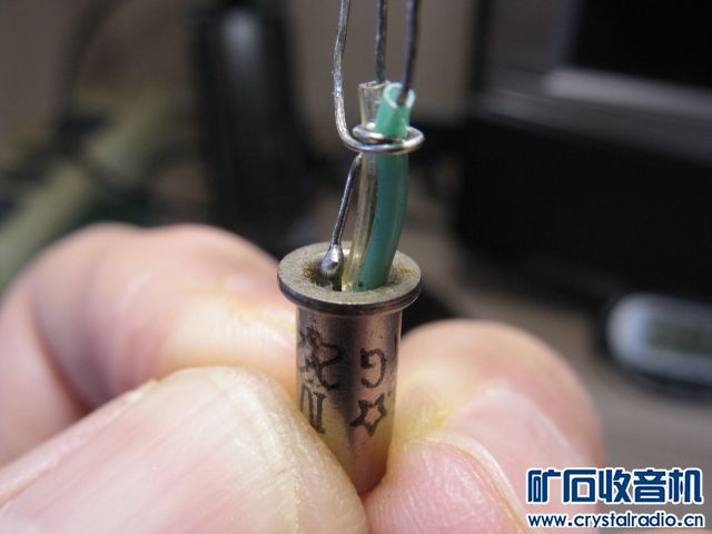

有一草帽管,齐根断了一根脚,请教有无妙招修复?

文革时,我是初中学生,装2管再生式收音机,
正品,三极管贵,买断腿的便宜,遇到好的,非常不错!
接腿方法:
取一小块胶木板,挖个洞,反过来固定好三极管,肚子朝上,
周围打三颗铜铆钉,对应接三条腿,缺腿的那个用铜丝硬碰在断点,即可!
打胶固定。
发表于 2023-7-23 16:48:17 | 显示全部楼层
我的没从根部断,焊上了,测量性能没感觉有变化。
3AG22
3AG22

发表于 2023-7-23 12:27:09 来自手机 | 显示全部楼层
没有什么妙招,书上的说法是把它根部挖出来一点点,刮去氧化层,上锡,焊上漆包线。
发表于 2023-7-23 12:28:47 | 显示全部楼层
用一根细的铜丝先焊到断点,然后设法固定,不要让焊上的断点用劲,然后引出线来
发表于 2023-7-23 12:42:21 | 显示全部楼层
这是个好方法。
我在想另一个方法,是不是可以用导电银漆,先把线头固定到断脚上,点上导电银漆,等干了就可以用了。我没试过,只是觉着可能可以。

发表于 2023-7-23 14:14:39 来自手机 | 显示全部楼层
用锡焊上,可行是可行,但参数变化大。一新3AX63J三极管b极齐根断,浸入水中用锡焊上一细铜丝,一次成功,后测量参数,BVceo从前的40v降到6V,彻底报废,只能做三改二二极管用。
40多年前按书上的说法成功过,慢慢试吧,友情提醒:有烫坏PN结的风险!

发表于 2023-7-23 16:30:21 | 显示全部楼层
我少年时候是,挖呀挖呀挖,断脚露出1-2mm焊锡,那时候视力好,现在不行了。
我那时候和你的做法差不多。
我在管脚加封了蜡烛的蜡,但是只是绝缘的作用,没有力的。
