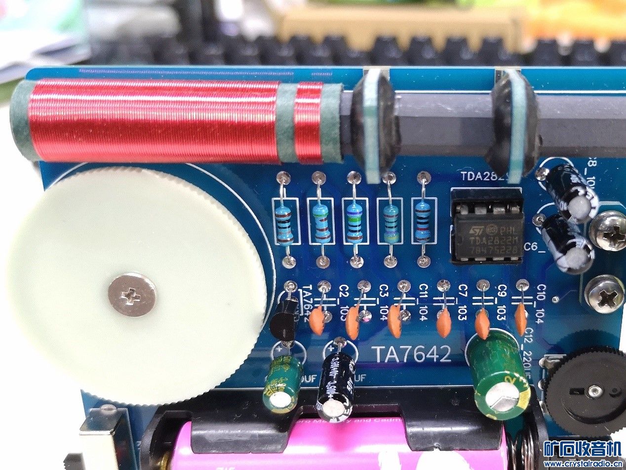

自制TA7642收音机_套件版

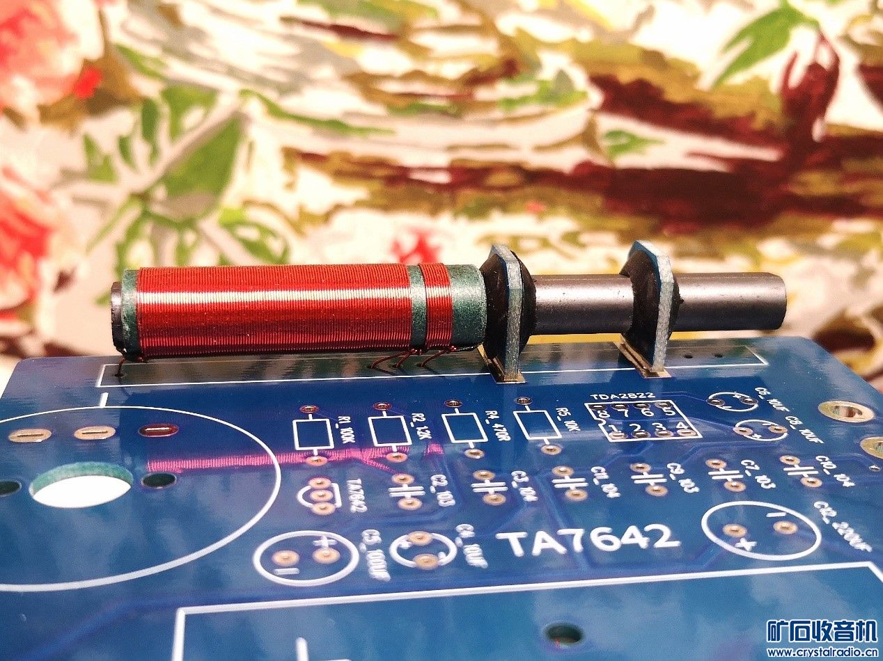

    TA7642是一种专用直放式收音机集成IC,它有三只引脚,外形和9014三极管相同。它的内部却集成了10只三极管,包括三级高放、一级检波。具有灵敏度高,耗电量低等优点,用一节1.5V电池即可供电。
    论坛上有很多矿友制作过7642收音机电路,其效果各具特色。可见7642的可玩性很好。其中,制作较多的是用一节1.5V电池供电,后面接三极管放大,用耳机收听。但此种电路功率较小,只能供一人收听。为此本人设计了一款3V供电,有外放喇叭的电路。其声音洪亮,效果较好。

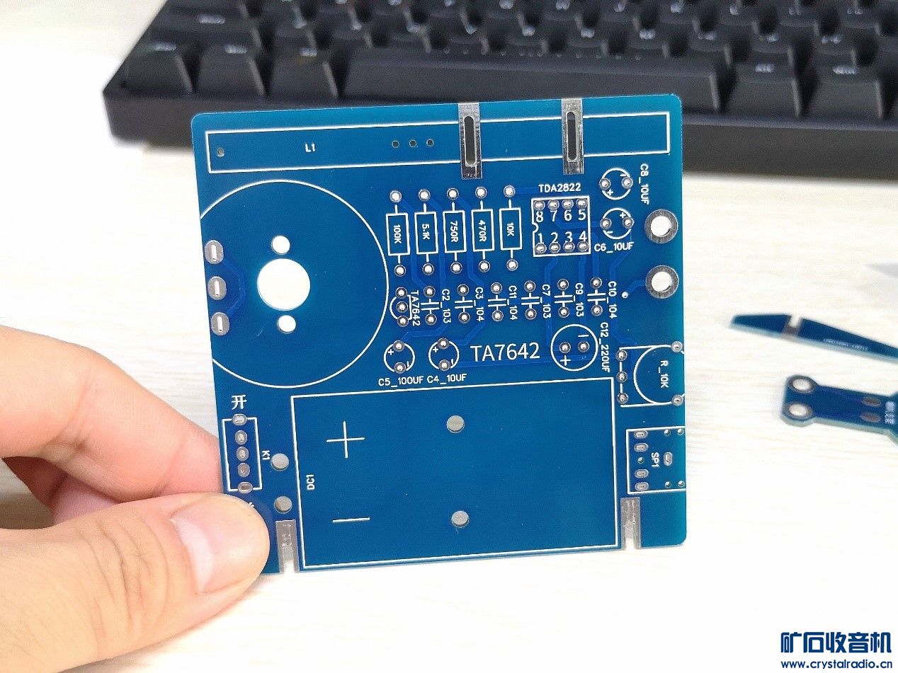

    整机造型为蒸汽朋克风格。PCB主板即是整机骨架。整体零部件用焊接或者螺丝组装,其结构坚固耐用,小巧新颖。
    以下为本机电路图:

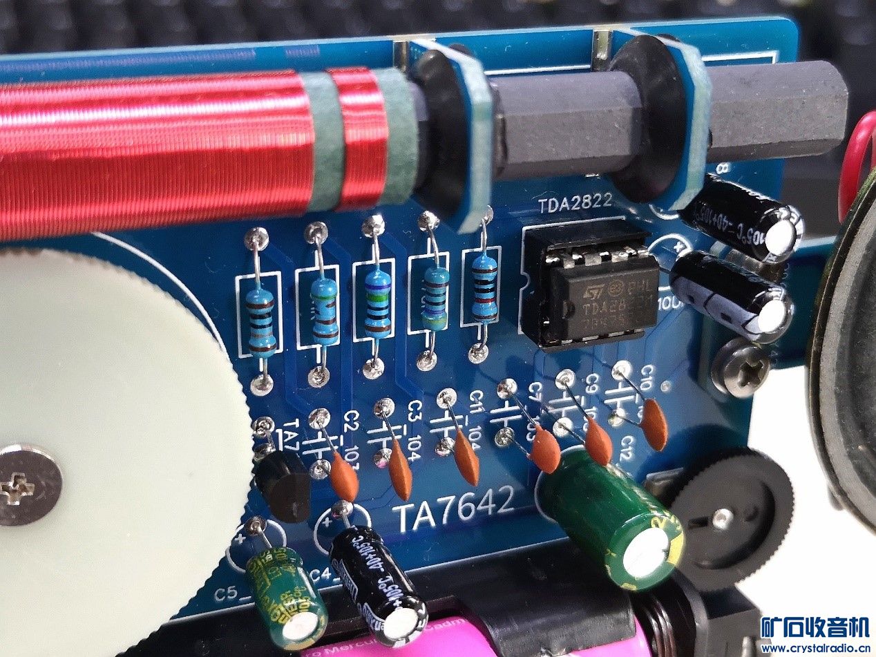

    前级为7642接收级,后级音频放大用TDA2822运放,声音较好。本机新颖之处在于PCB板的插接组装。PCB材料本身电学特性非常好,把PCB当成插件积木进行各种插接组合,无限发挥想象力,其平面电路就变得丰富多彩。

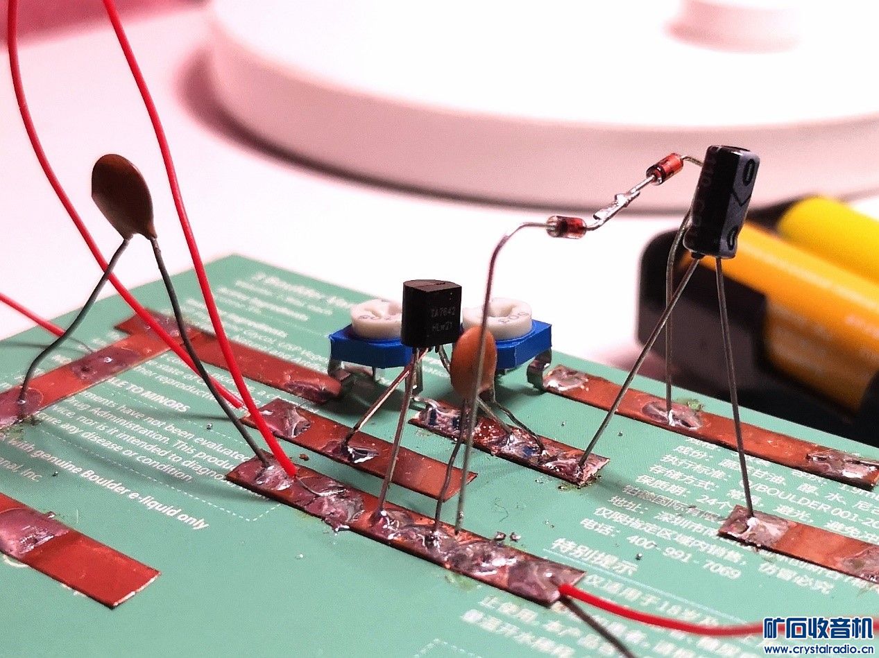

    实验电路是用5mm铜箔胶带在纸壳上搭建的,本人称之为“纸上谈兵”法。此方法搭建电路简单快速,十分方便,而且成本很低,干扰较小。实验的主要目的是测试7642的最佳工作状态。测试出与之匹配的电阻和电容的参数。7642的“偏执电阻”和“集电极电阻”直接影响其收听效果,这很重要。所以两个电阻都采用电位器连接,在逐步调整两个电位器,调整到最佳效果。
    先测试“偏执电阻”。这里用的电位器阻值为1M欧姆,阻值从最大值逐渐向小调整。经过反复调整,发现“偏置电阻”的阻值在100K~1M之间时,收听效果并无明显变化。再将阻值调小到100K以内时,效果也无明显变化。当阻值调整到150欧姆时,声音效果呈断崖式下降。无论是音量还是音质都变得非常差,而且灵敏度也降低。再将阻值调大,效果又恢复回来。经过反复实验,现象依旧。
      实验小结:7642的“偏置电阻”可在100K~1M欧姆之间选择。最小极限值是150欧姆。
    再测试“集电极电阻”。这里用的电位器阻值为10K,阻值从最大值逐渐向小调整。经过反复调整,发现“集电极电阻”的阻值为2K时,可以正常收听。不过此时的底噪声较大,收听效果并不好。再将阻值调整到5K左右时,此时的底噪声音就很小了,效果很好。再将阻值调整到大于5K时,发现音质几乎没有提升,反而音量降低了。经过反复调整,发现阻值在5K左右时,效果较为满意。无论是音质还是音量都达到中庸状态。
      实验小结:7642的“集电极电阻”在5K左右时效果最好。故此,选择5.1K阻值。
    最后测试7642与音频放大级的耦合。最开始的电路是输出电容直接接音量电位器到地,后来发现效果并不好。当电位器调整到70%的状态时,音量已经达到最大。在调整到70%以上时,噪音非常大,功放失真严重。猜测是输入阻抗不匹配,过载导致的。于是在耦合电容和音量电位器之间串联电位器进行实验。发现当阻值小于740欧姆时,这种失真状态就会出现。在740欧姆~1K时就不会出现这种失真。反复实验,现象依旧。所以选用750欧姆电阻进行串联。发现当音量电位器调整到100%时,输出音量恰好达到最大而不失真。
      实验小结:7642的输出电容和音量电位器之间串联750欧姆电阻,可达到最佳状态。
    以上电路已调整到最佳状态。音质和音量都较为满意。经反复测试,供电电压在2.2~4.5V供电时皆可正常工作。效果很满意。电路图定稿存档。

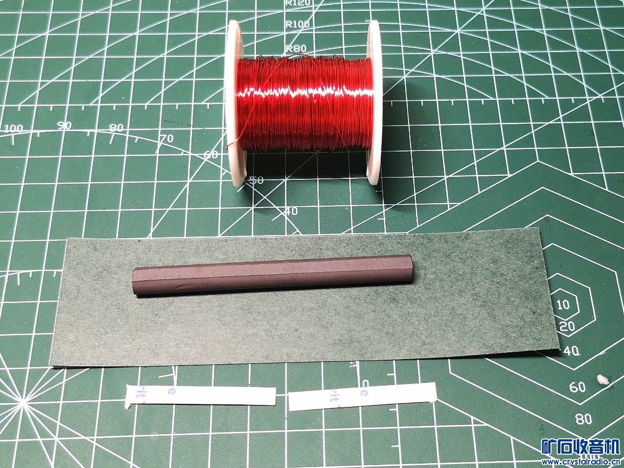

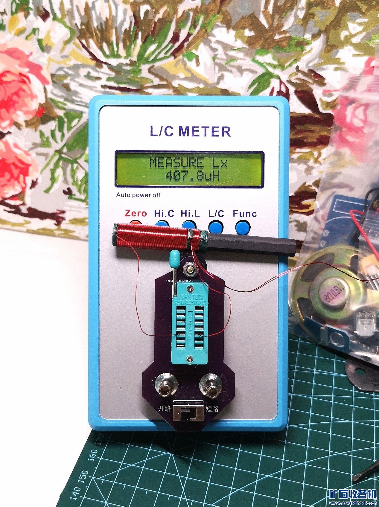

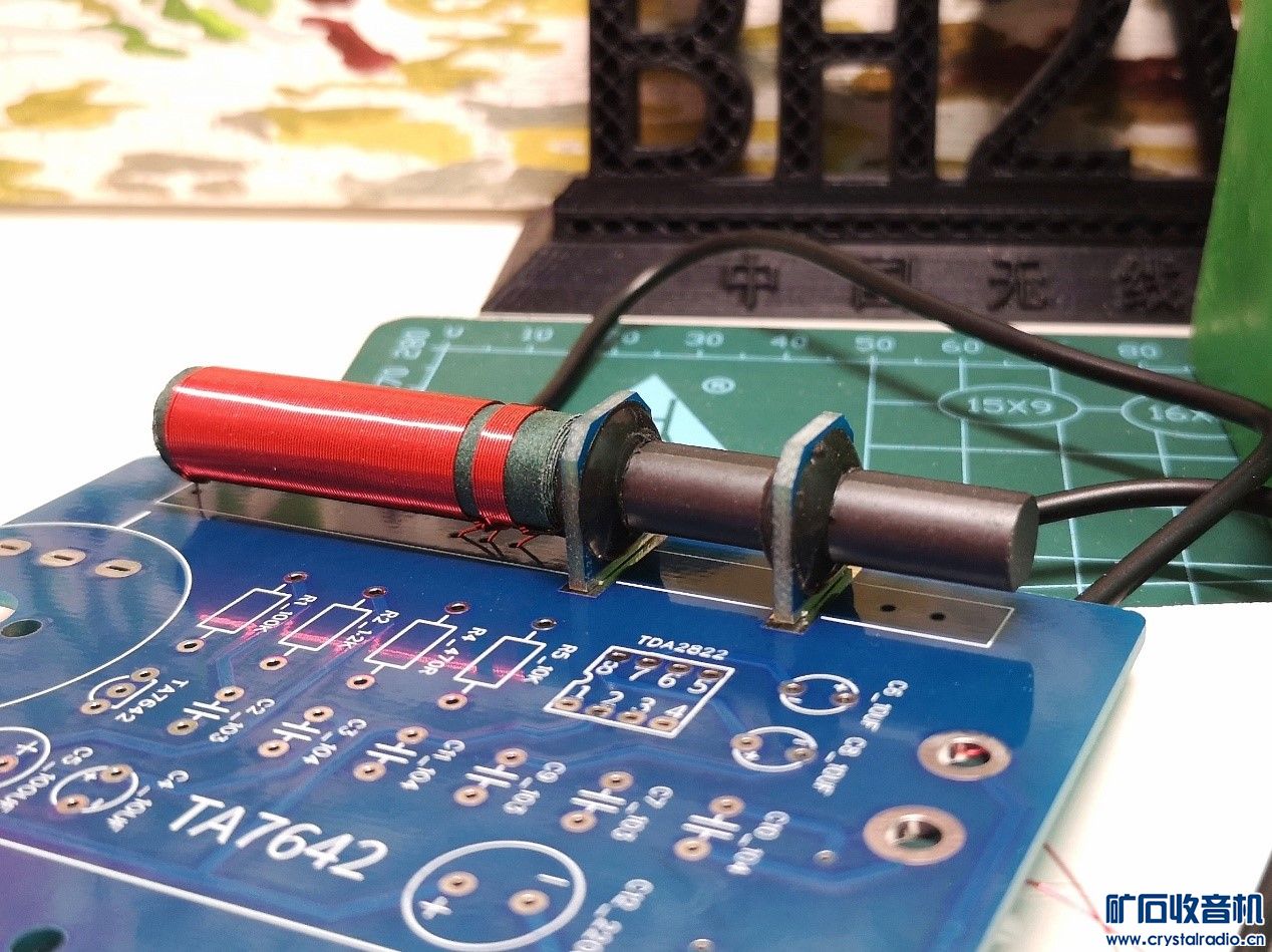

磁棒:8 × 80mm
调谐电容:CBM-223P(两组并联,电容量最大220PF左右,最小20PF左右)
漆包线:0.27mm(初级100圈,电感量410uH左右,次级10圈)

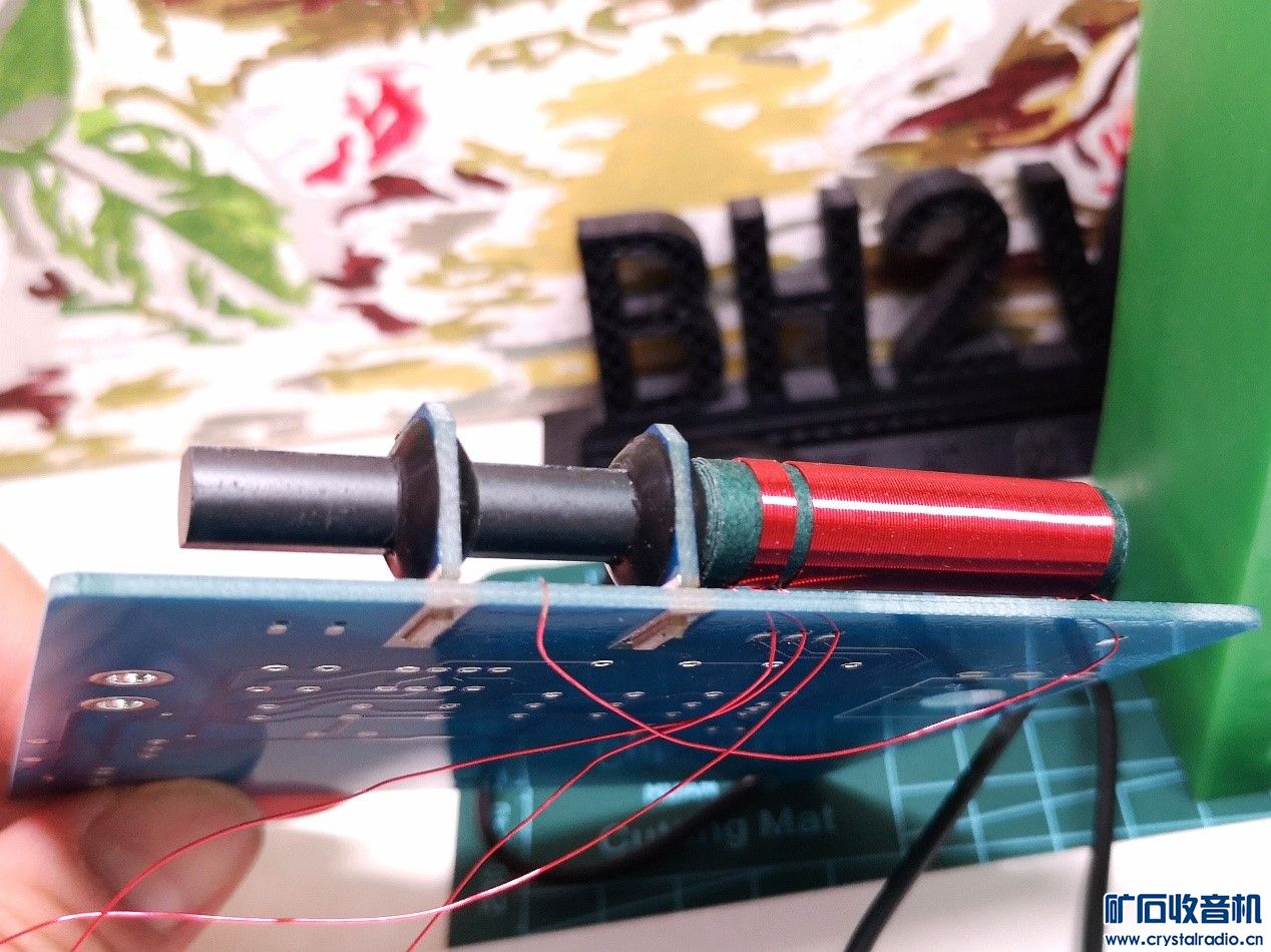

在磁棒上先卷绕几层青壳纸(宽度40mm)当作线圈骨架。此做法既可以提高线圈品质因数又可避免漆包线被磁棒的棱角划伤。同时使线圈缠绕得更紧密。

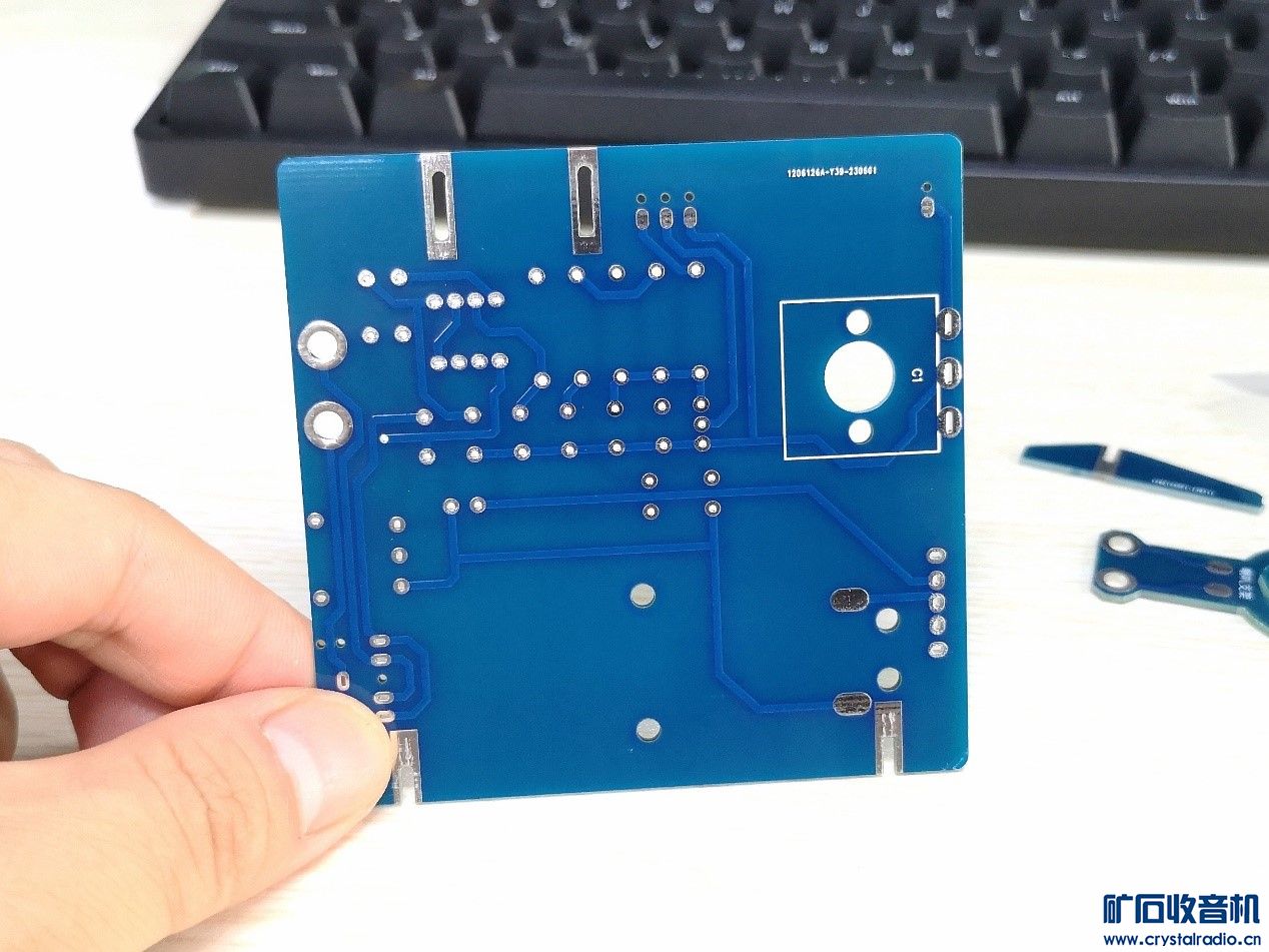

    当LC组件焊接到主板上时,LC的频率会被拉低一点,可能导致频率高端接收不到。此时,调节可变电容后面自带的两个微调电容,使其降低电容量即可。磁棒支架用PCB板制作而成,坚固,耐用,小巧,稳定,方便。先把橡胶套圈嵌入到支架的圆环中,而后把磁棒插入橡胶套圈。这个过程需要费一些力气,不过做好以后相当牢固,不易松动。两个支架都插好以后,调整两个支架的间距,使其与主板上的两个矩形焊盘的间距相吻合,再将其插在主板上。插口都设计成焊盘,再用焊锡焊接在一起,相当牢固。主板的底脚支架设计成对插式。插好以后用焊锡焊牢。喇叭支架设计成开环卡口形式。这种形式也是反复实验得出的结果。刚开始用闭环卡口,然而扬声器的屁股直径并不一致。不同批次可能有0.1~0.4mm的误差。这就导致有的喇叭能卡住有的卡不住。再三思索最后采用开口卡环,让直径适应较小的喇叭屁股。因PCB本身也具有一定的延展性,所以大一点的喇叭屁股也能卡住。如果设计成闭环卡口就卡不进去了。喇叭支架与主板之间用螺丝连接。主板和支架的接口设计成焊盘。两颗螺丝既起到固定的作用同时又是喇叭的输出接线端。一举两得。经过反复打板测试,每个PCB零部件的尺寸和配合程度都达到满意的效果。PCB设计文件定稿存档。
    本人居住在辽宁沈阳地区。中波信号较好,中波频率也较多。为此,用本机和德生DR-910做过对比。强台的收听效果相差无几,只是若台时,音量较DR-910小了一点。收台数量持平。白天时都能收到10个中波台。

    此7642收音机的使用效果不错。灵敏度和选择性都较好。TDA2822的推力够用。本机设有3.5mm耳机插口。接上外置音箱效果更好。在干扰少、信号强的情况下接外置音箱收听,可接近调频机的效果。
    以上内容。无论是实验结果还是制作方法,均属个人的见知觉闻。可能与网上的资料有所出入。本着以实验结果为导向,理论和实践相互打磨的准则。从实际出发,一步一个脚印踏踏实实做事情。虽然中途有些坎坷,但最终结果令人满意。如有叙述不妥之处,请各位老师批评指正。

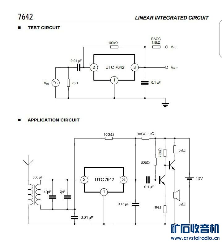

-道法自然- 发表于 2023-7-23 09:22
感谢您参与讨论,这里我要补充一点。实验一共做了三种LC输入电路,如下图:
UTC官方资料中的确有两个电路图。上面那个图是测试电路,它是测试UTC7642电气性能参数的,不是实际应用电路,下面那个才是实际应用电路。测试电路偏置电阻没有使用CRC滤波,而是用了输出阻抗只有75Ω的信号源,显然,100k电阻与75Ω信号源对7642③脚残余载波的分压已经足够大,就算经过100k偏置电阻反馈回输入端,反馈的衰减远远大于7642总增益,仍然不会自激,且对测试结果影响极低。但是,如果把测试电路用来实际制作收音机,由于100k电阻右侧经过0.1μF电容接地,那么,这个100k电阻就相当于直接与UTC7642输入阻抗并联,而且电阻值远远小于UTC7642的输入阻抗,因此灵敏度、选择性会同时变坏,得出“偏置电阻越大选择性越好”的人,很可能就是错把测试电路当做了实际应用电路。
