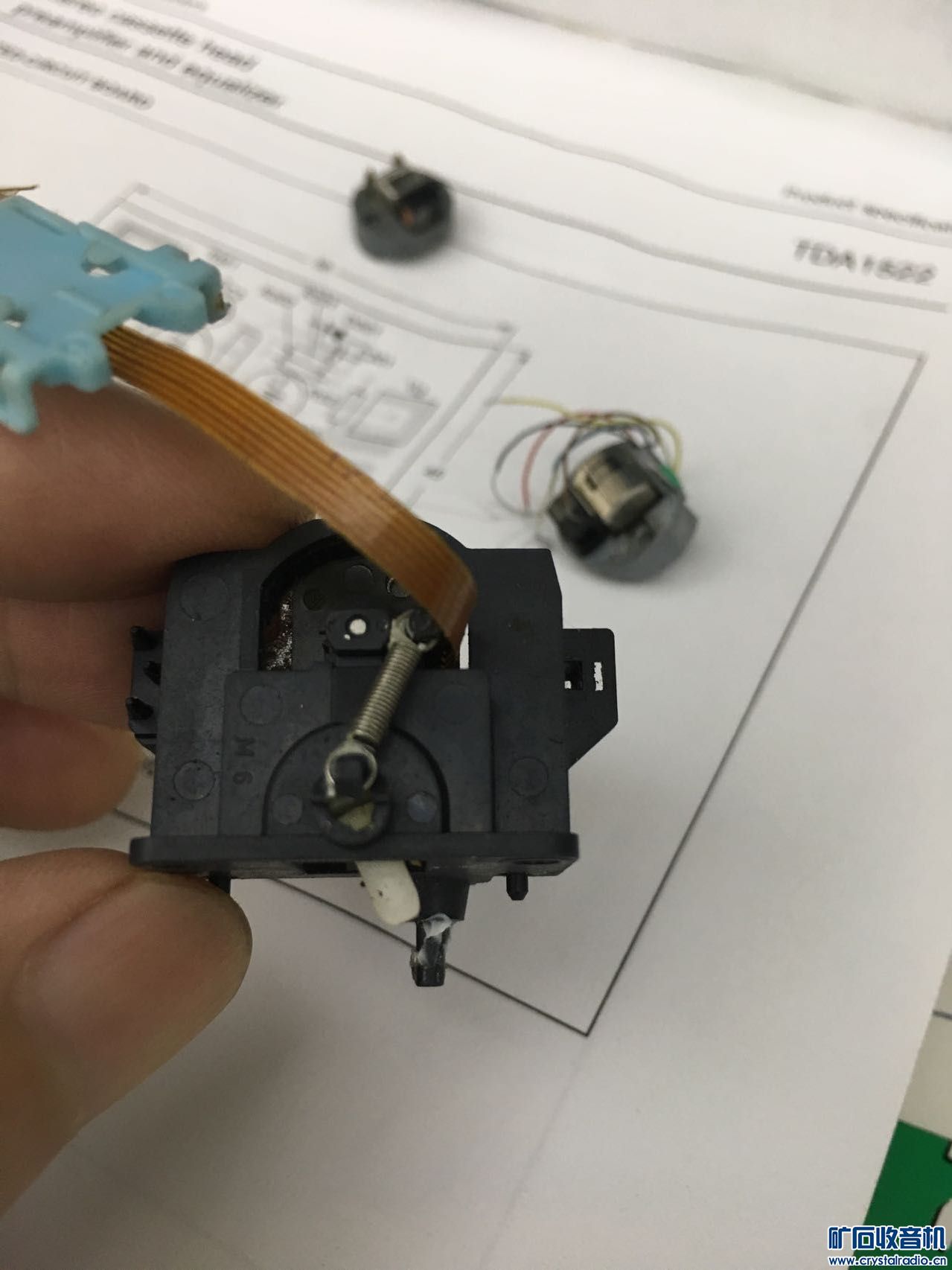

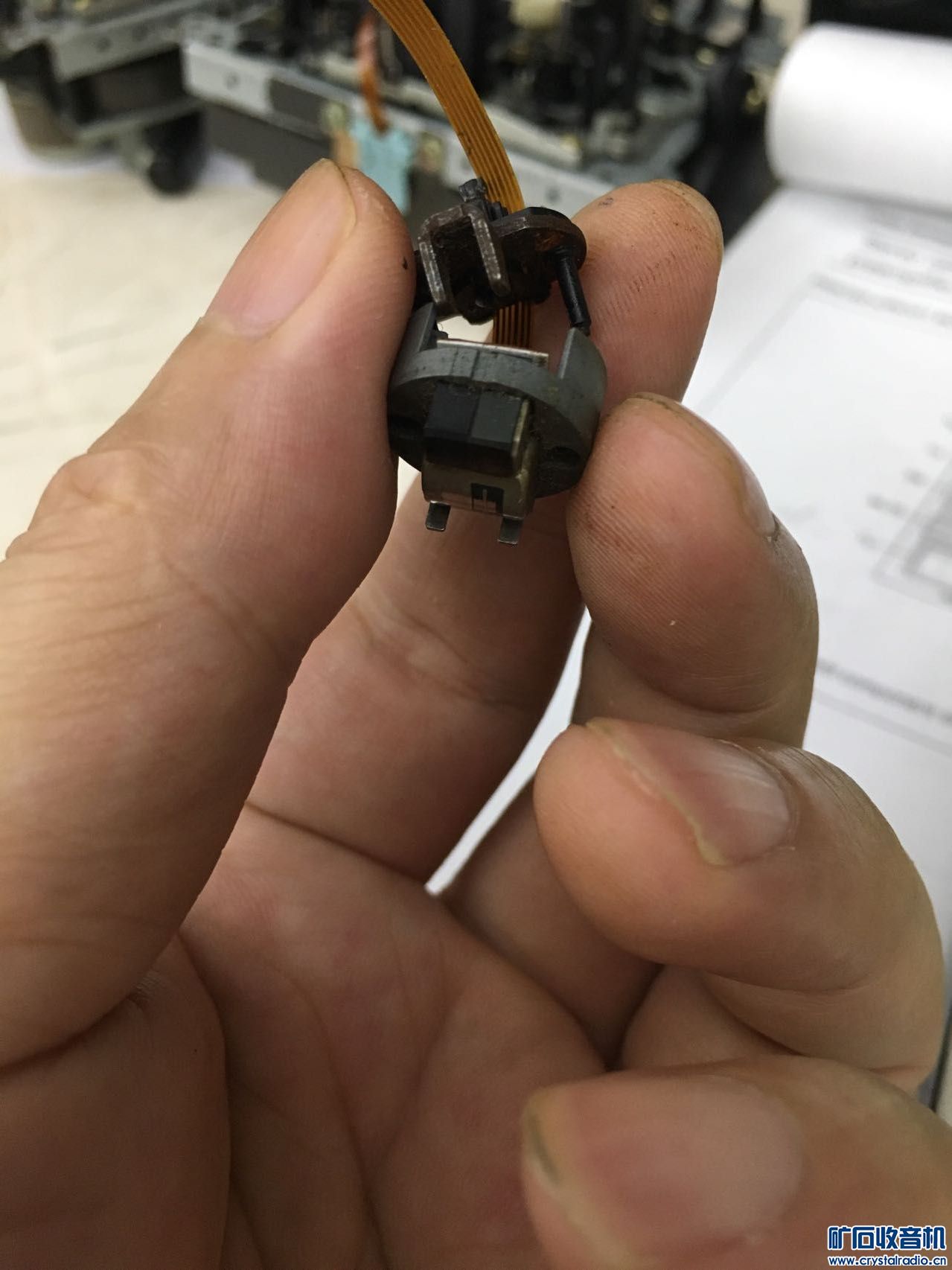

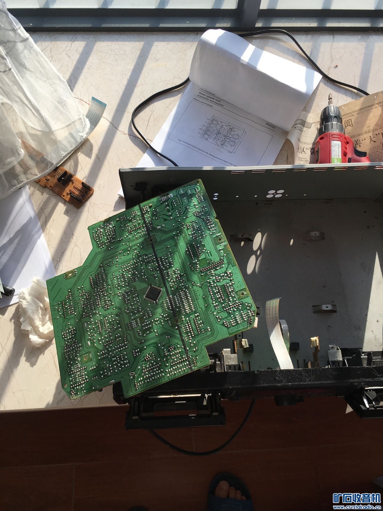

JVC TD-354卡座拆开分解并清理一下

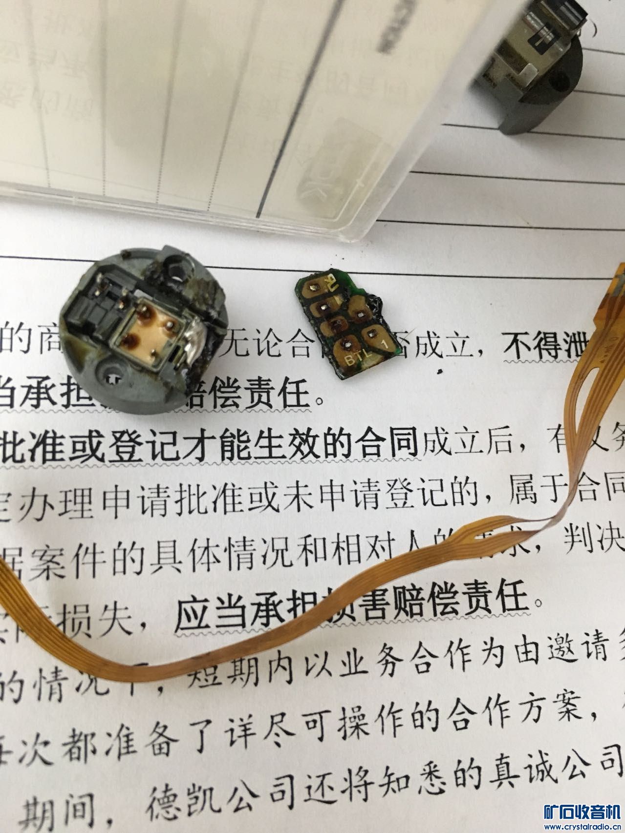

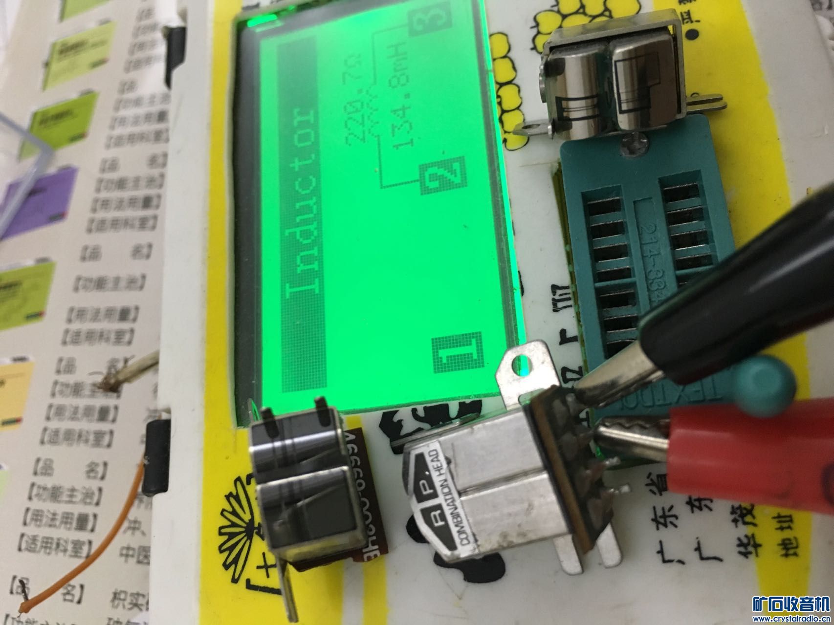

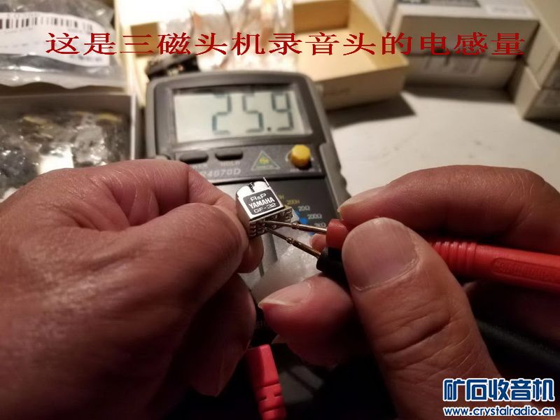

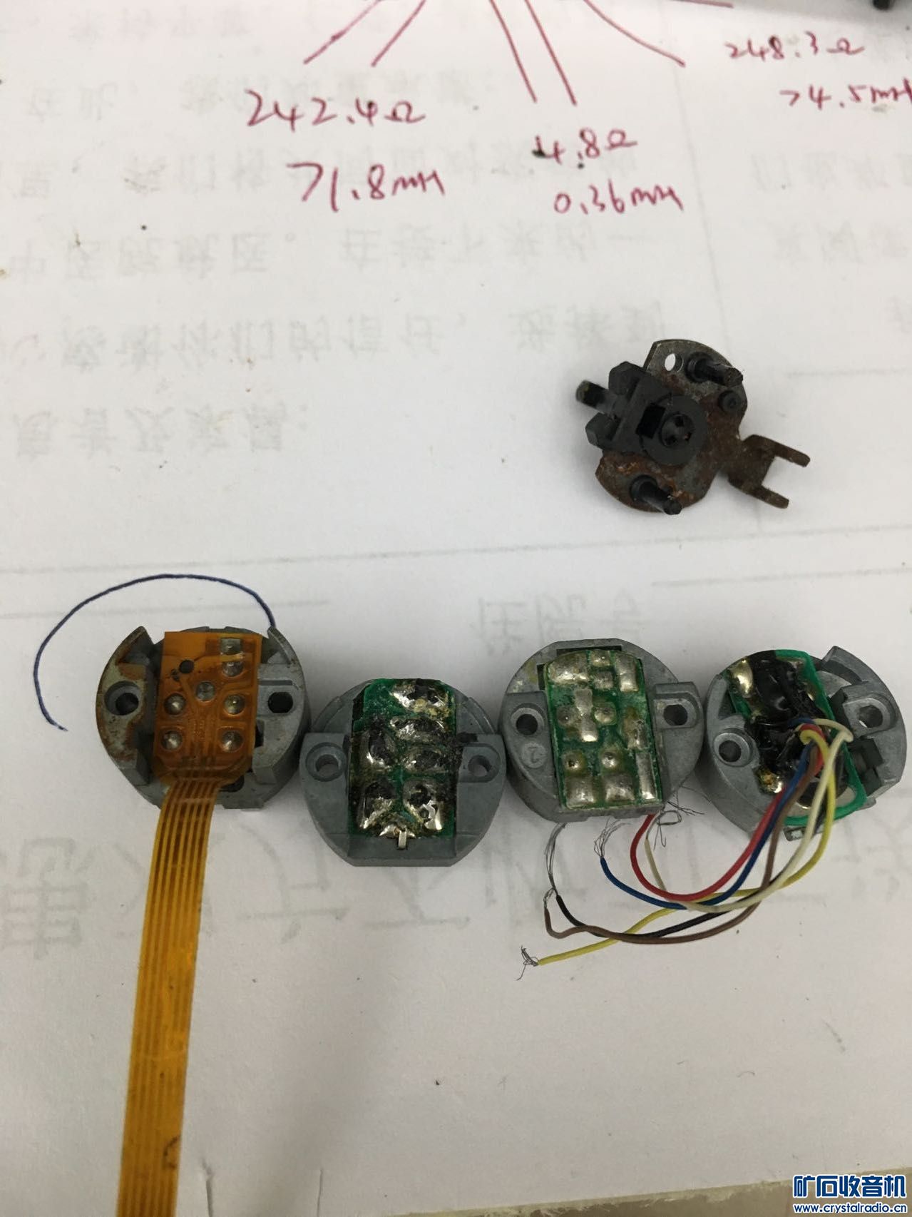

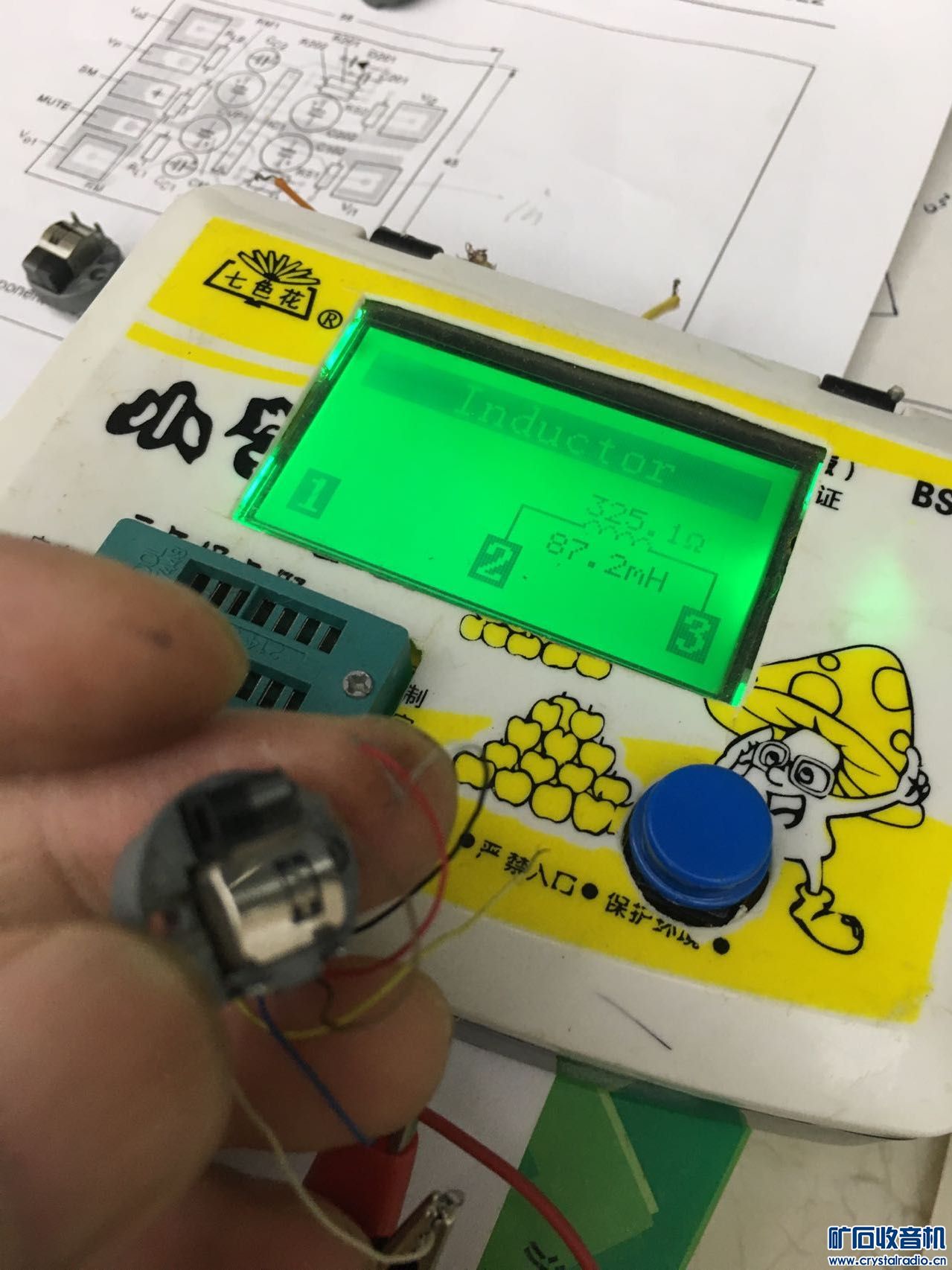

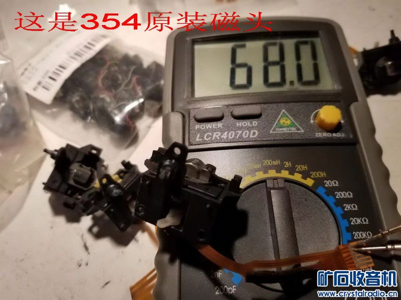

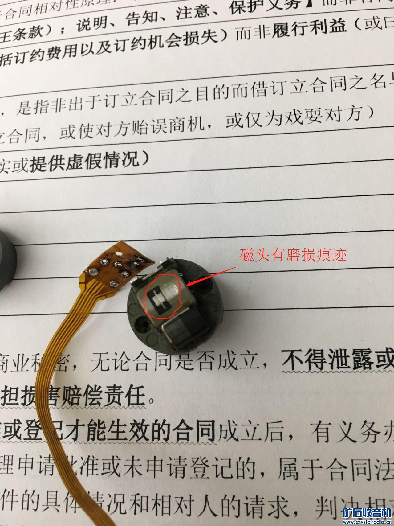

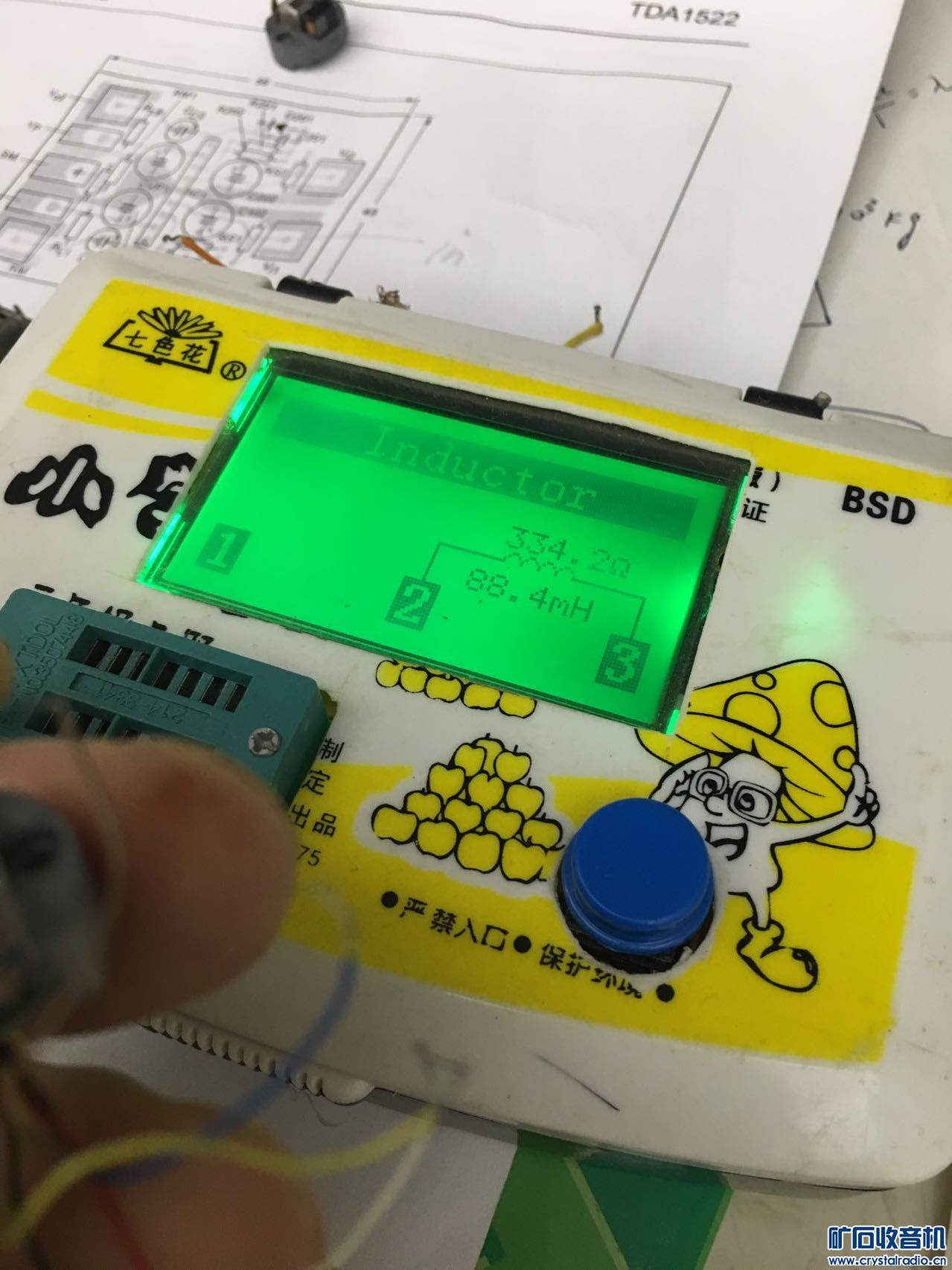

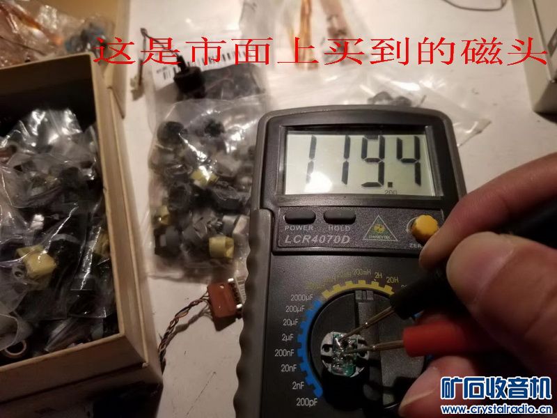

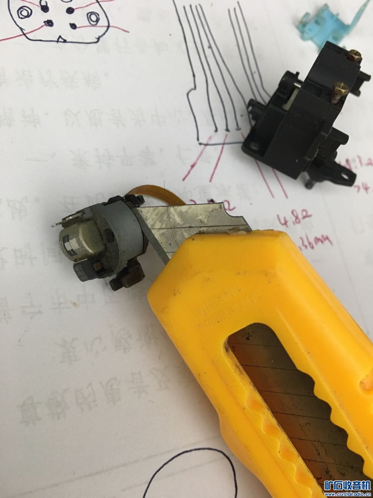

JVC354卡座录音性能是他的强项,机器标调的好在状态的情况下,录音效果非常令人满意,高音细腻,中音明亮,低音沉稳。与一些抵挡的三头机有的一拼(其实仔细听还是有差别的,只是不太明显)。但354的缺点也是突出的,他的ACL功能不仅检测录音效果,而且还具有自动设定偏磁功能,设计上确实先进,但对于二手机器更换磁头却成了大为题,他的磁头直流电阻260欧,电感量70uH,(注意:电感量很低)这是它录音效果出色的主要原因。但现在市面上可以买到的旋转磁头,直流电阻先不去说:(大多在300欧左右)电感量基本上找不到70mH的,一般都在110mH以上,(三磁头录音磁头的电感量都是在40mH,有些机型如TEAC8030的录音磁头电感量只有28mH)电感量越低录音时高音损失越小。所以JVC354录音仓的磁头一旦磨损,后换上去的磁头很难达到原磁头的的录音效果,有些机器ACL检测不过就是换过磁头的典型特征,(偏磁设置不到位,而354却无法调整偏磁。他的偏磁设定是写在程序芯片里的。)
发表于 2023-8-3 21:16:26 | 显示全部楼层

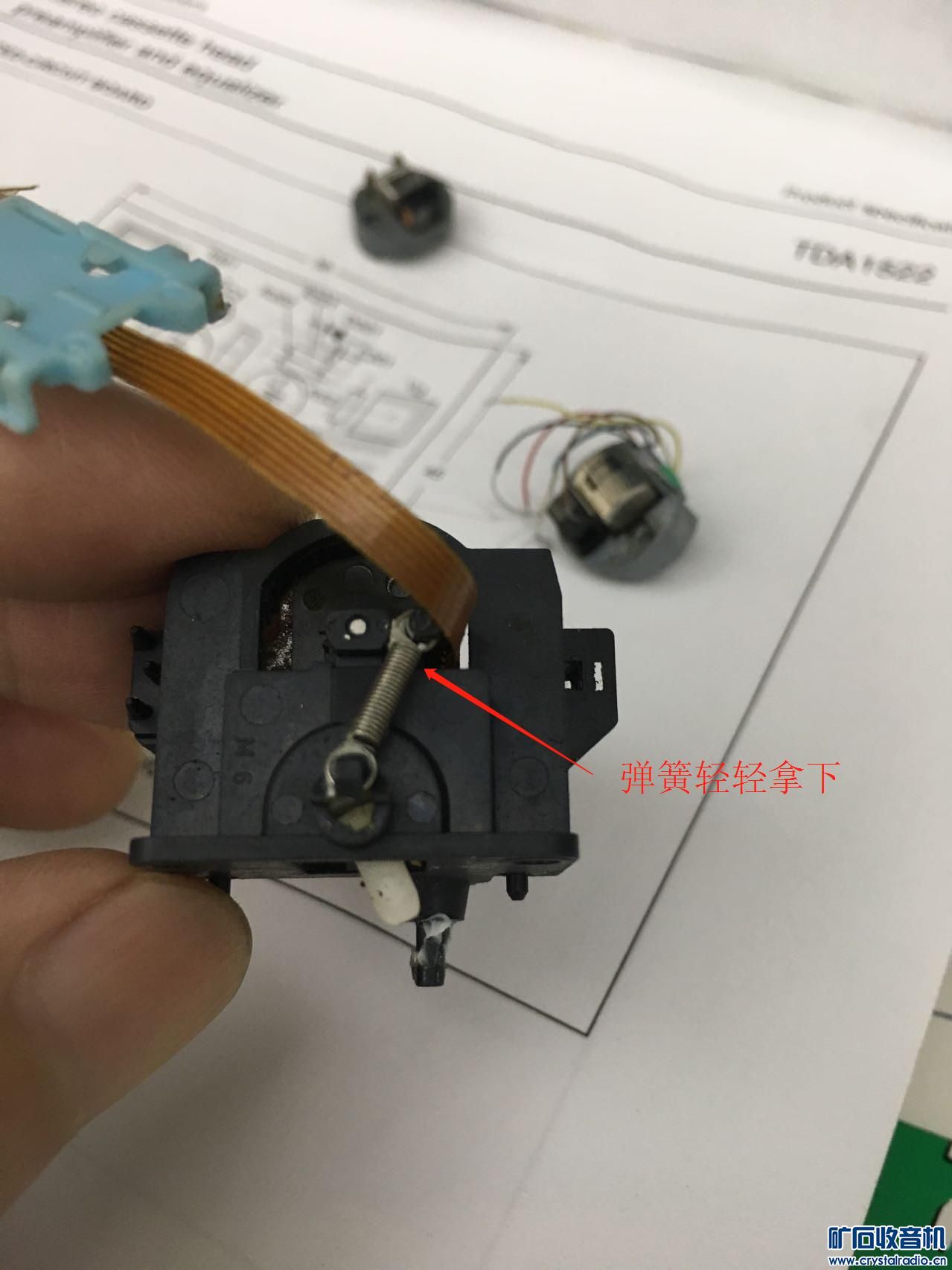

无图无真相,下面我把磁头测试对比张片发上来供大家参考。

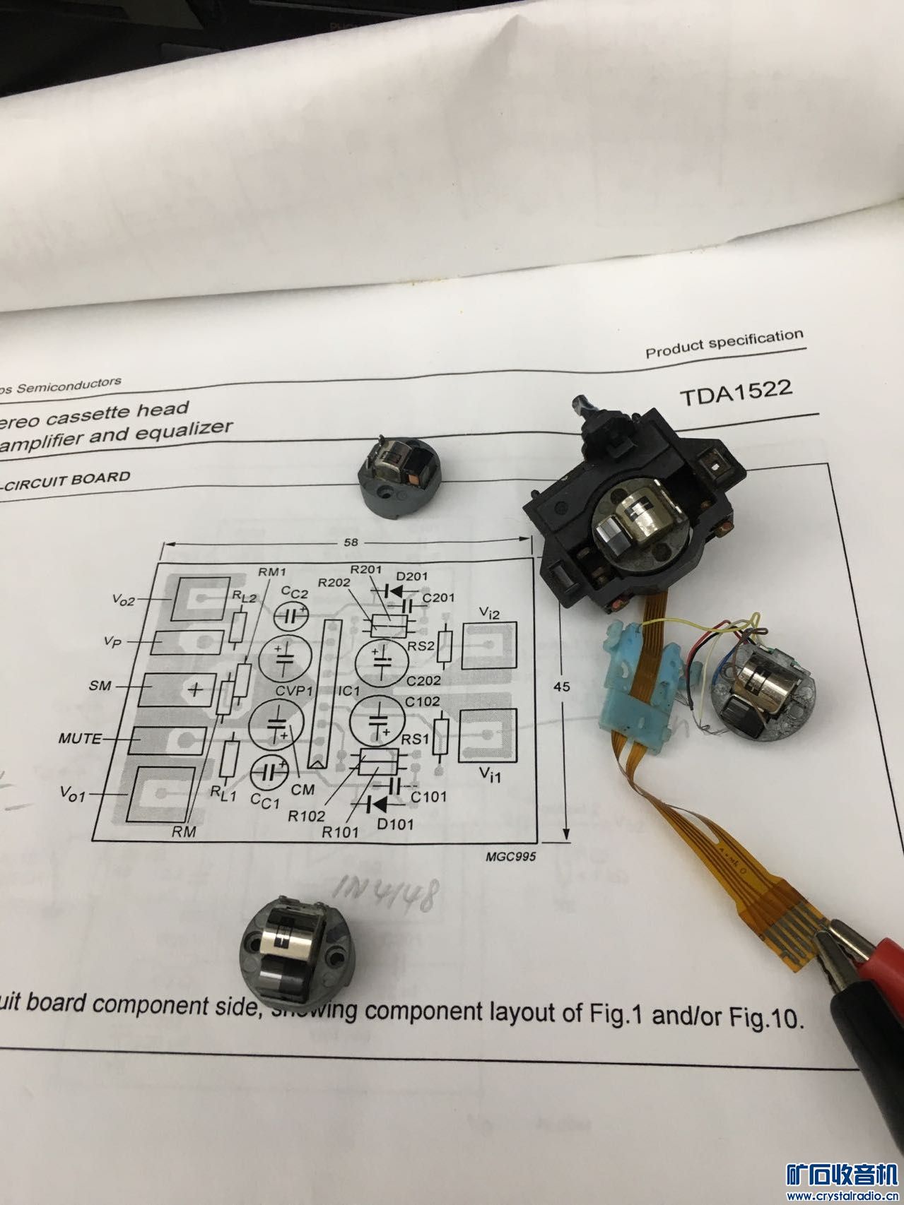

继续补充:我在刚一开始折腾卡座时,非JVC354,318,718不买,后来发现磁头磨损后无法替换这个梗现在就不喜欢JVC354了,特别是收到的是已经玩残了的机器,磁头配不到,偏磁和EQ调不了,看着费力费心打理好的机器转的挺欢,但录出来的带子实在没法听,砸了机器的心思都有了。反而是JVC254,索尼605,随便抓个全新的旋转磁头换上去,配合信号发生器和毫伏表仔细调整偏磁和频率补偿,录出来的磁带效果不比354,718差,有了可替换磁头就可以放心大点的玩了,黑着心的录音就是了,录个2百盘磁带再换个新磁头又是一台不错的新机器。

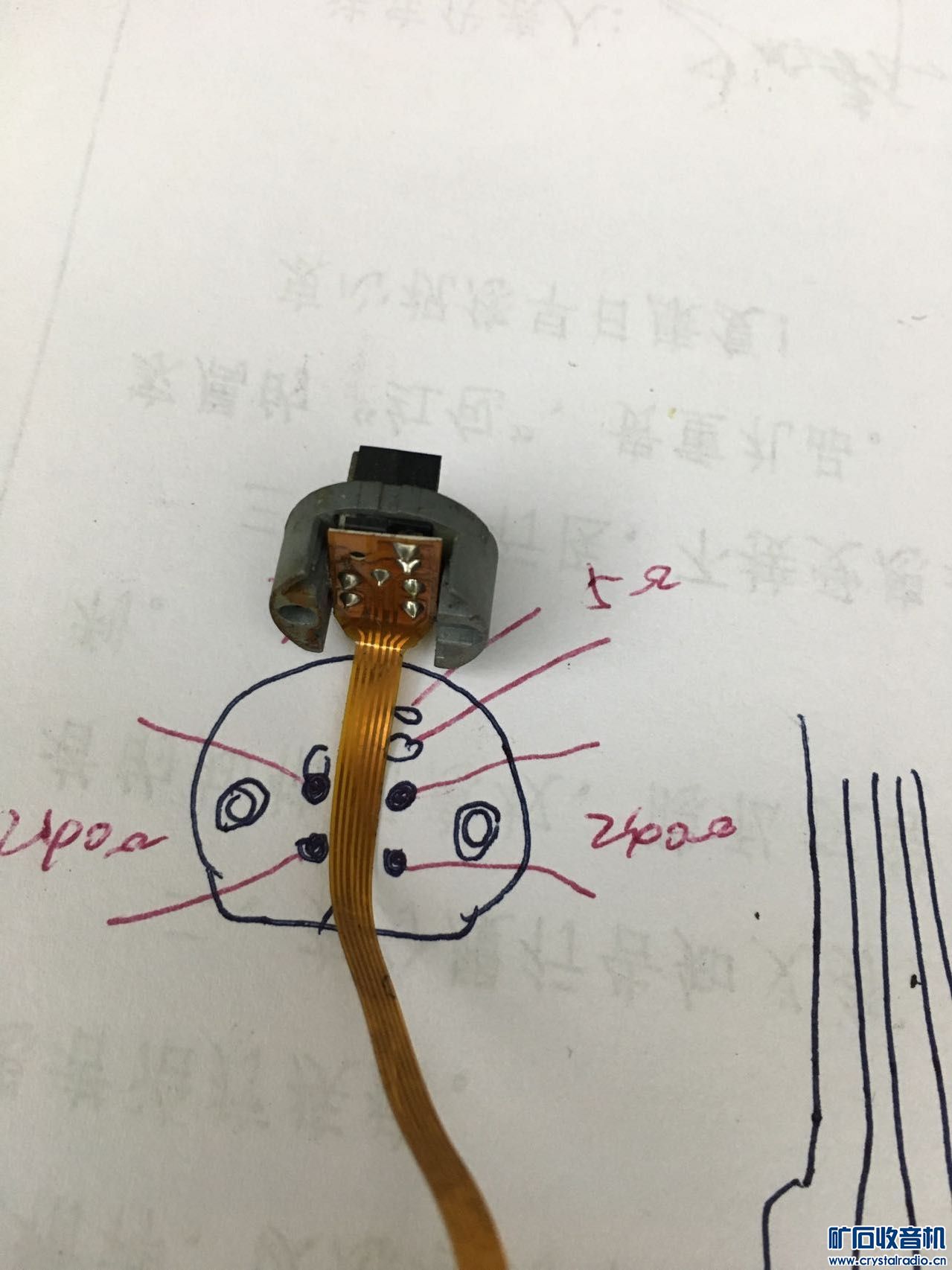

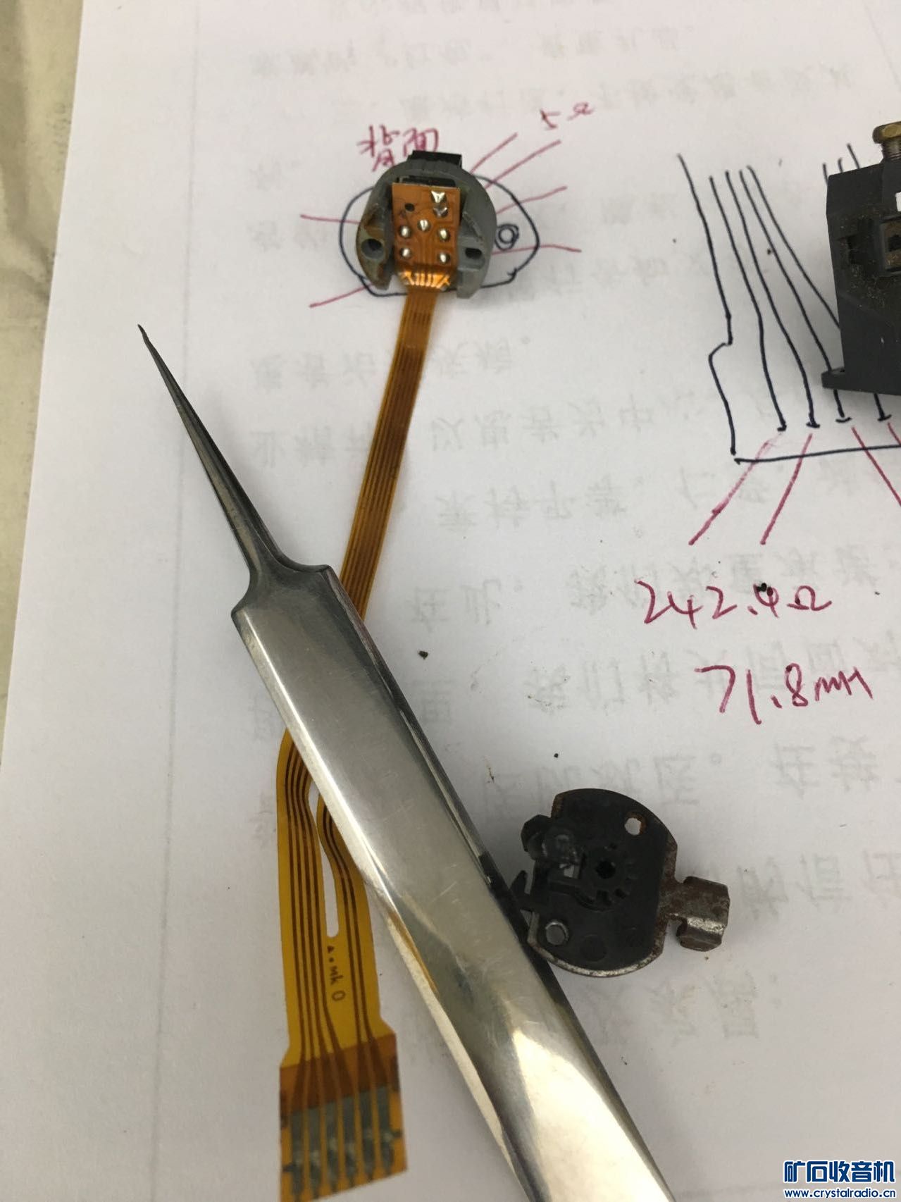

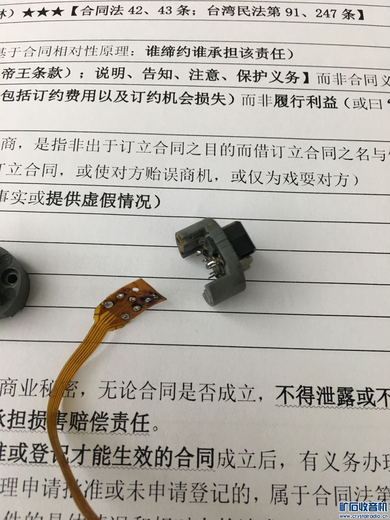

 楼主| 发表于 2023-8-3 21:51:48 | 显示全部楼层
深有同感,我换了一模一样的磁头,现在自动CAL还没恢复,要等设备凑够后再调了,现在录音比原来未换磁头时好些

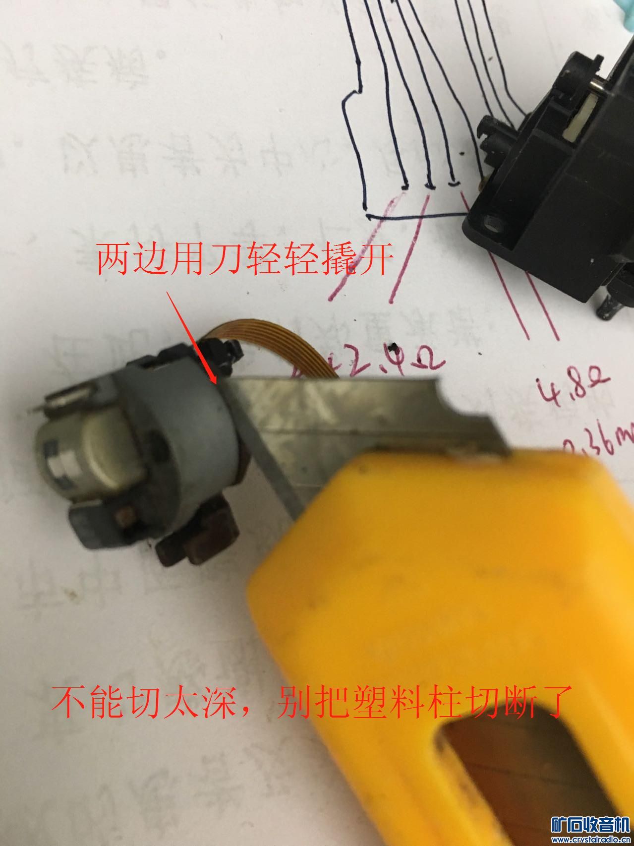

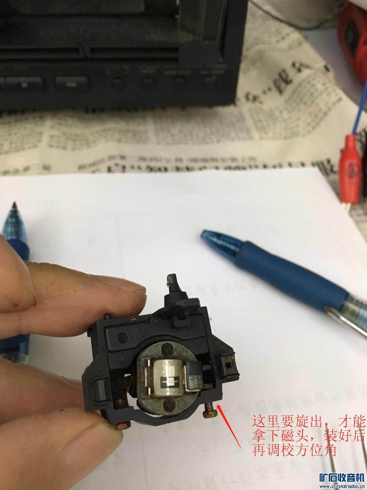

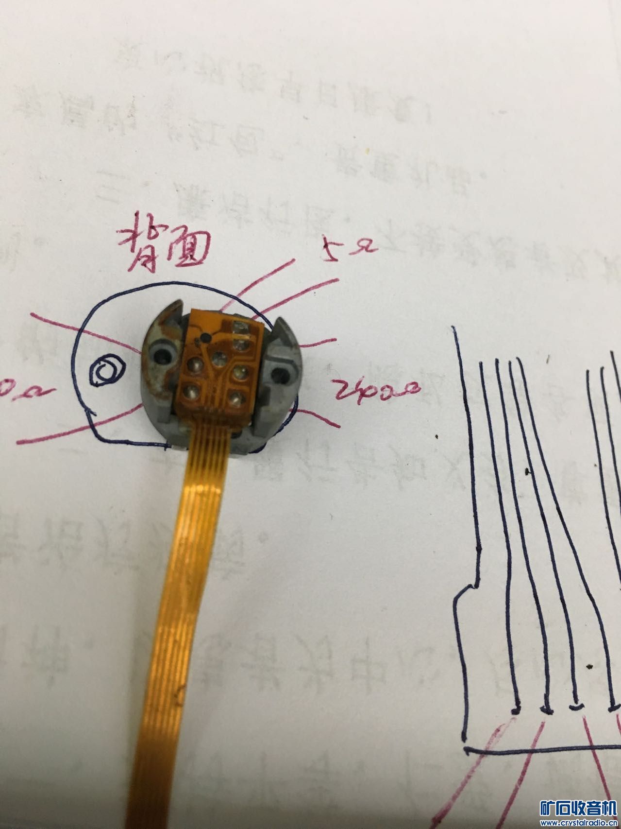

微信图片_20230722214510.jpg 微信图片_202307222133021.jpg 微信图片_202307222133022.jpg 微信图片_202307222133023.jpg 微信图片_202307222133024.jpg 微信图片_202307222133025.jpg 微信图片_202307222133026.jpg 微信图片_202307222133027.jpg 微信图片_202307222133028.jpg 微信图片_202307222133029.jpg 微信图片_202307222145101.jpg

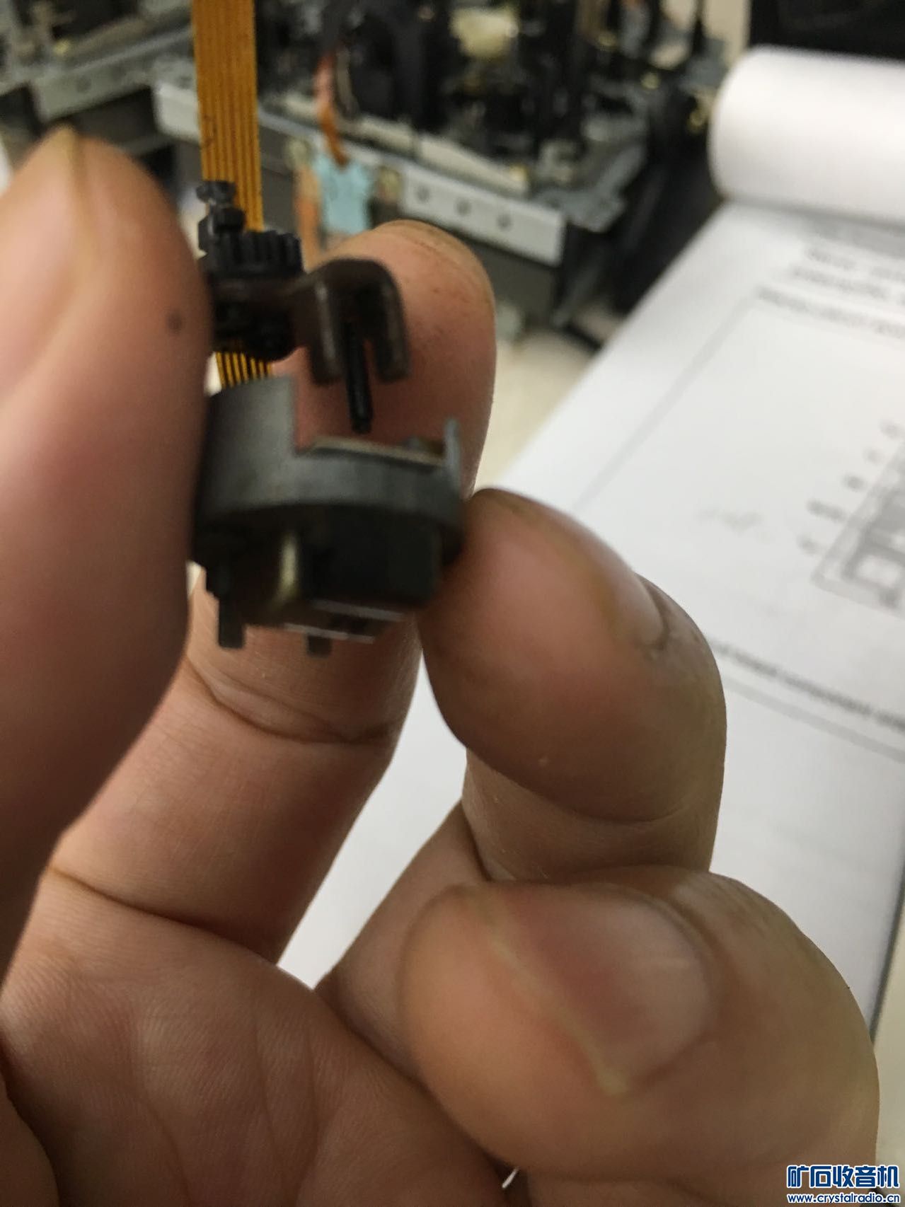

 楼主| 发表于 2023-8-3 22:03:23 | 显示全部楼层
图片排列有些乱,换了一个一模一样的,手头只有一个
其他十几个都是300多欧的

配到合适的全新的磁头了吗?我在网上买过很多全新旋转磁头十几元到几十元的都有却还没找到合适的。

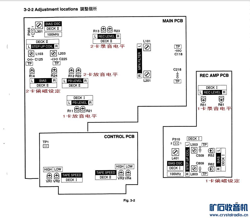

这台354捣鼓好了建议你收一台TEAC W-850玩玩,特别是电气部分可玩性很高,(机械部分有点弱,机芯是先锋X81,抖愰不如JVC和索尼190)我前两天收了一台,打理好后录音效果让人惊喜,磁头也好配,十几元的磁头换上去偏磁调好后10KHz信号录制损耗非常小。发个标调资料给你看一下。而且这个机器还是双卡双录。
 楼主| 发表于 2023-8-3 23:08:54 | 显示全部楼层
zynypwbf 发表于 2023-8-3 22:24
这台354捣鼓好了建议你收一台TEAC W-850玩玩,特别是电气部分可玩性很高,(机械部分有点弱,机芯是先 ...

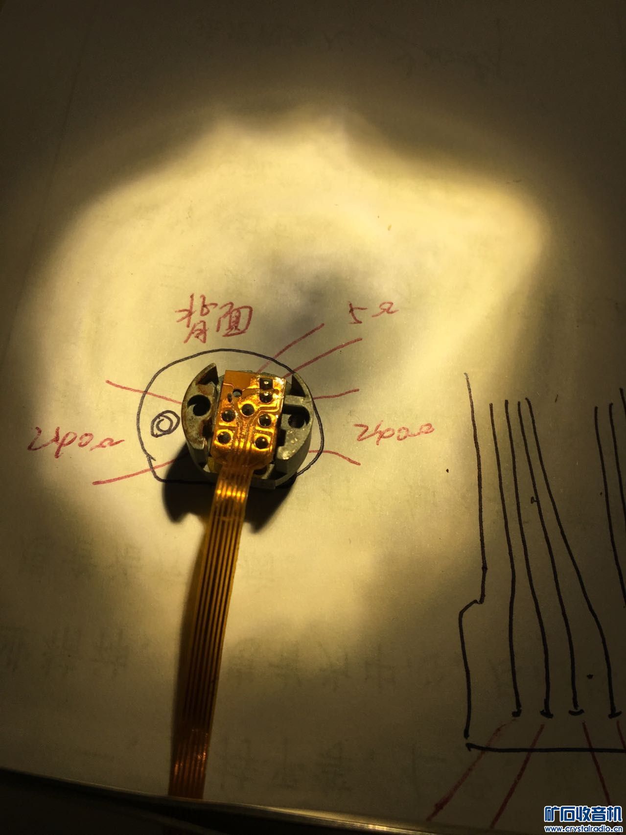

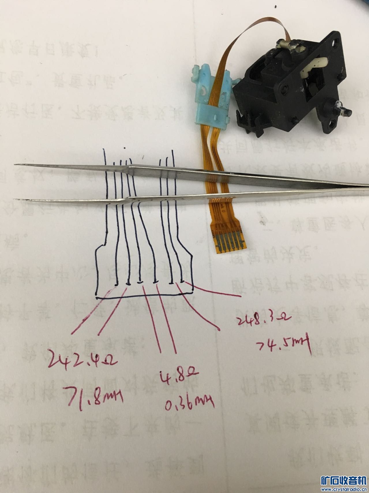

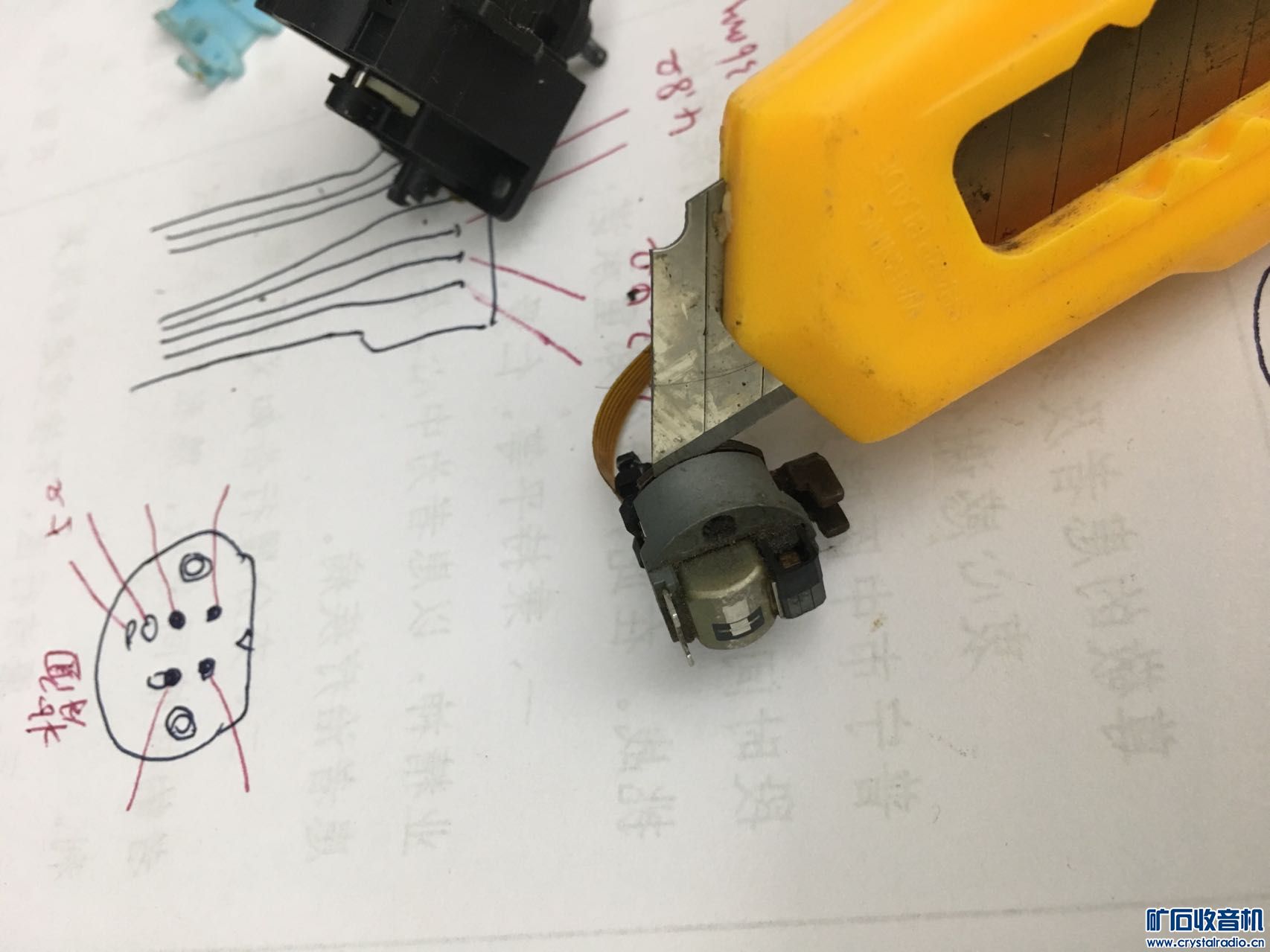

因为我有3磁头卡座的磁头,放音和录音是独立分开的,录音是低阻低电感,放音是中高阻、高电感,可能是磁头的关系,随便接入机芯当播放来听,高频非常清晰,听感很舒服,录音没试过,以后改录音时,提高偏磁的频率,比如200KHZ,看看有没有惊喜? 微信图片_20230803225738.jpg 微信图片_202308032257381.jpg 微信图片_202308032257382.jpg
