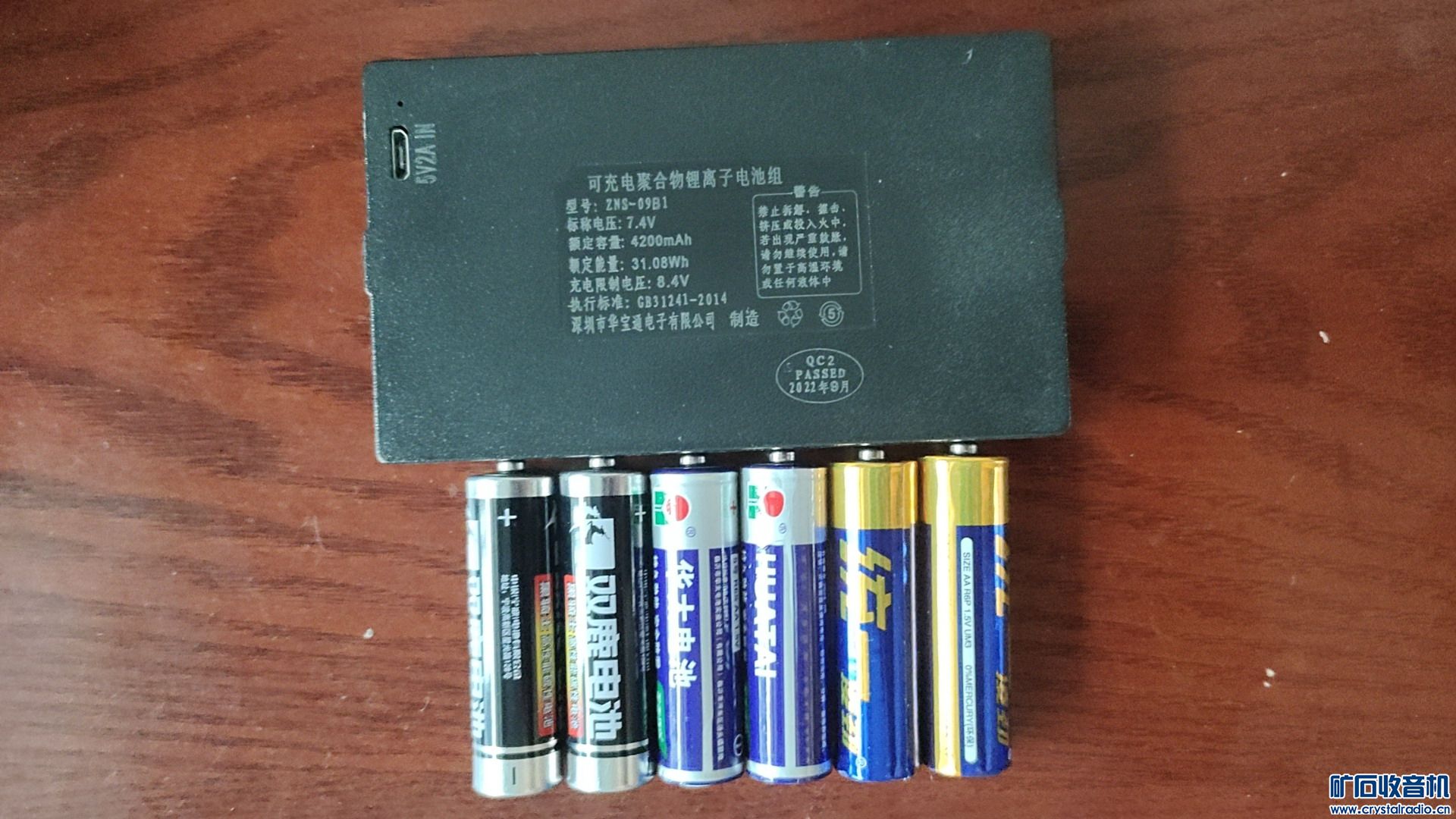

发表于 2023-7-26 06:00:36 | 显示全部楼层
楼主测试的数据详细,赞一个!
我的使用这种锂电,具体没有测量过,用了三个半月还有很多电,但还是充电一次。估计大概用不了一年,大半年时间没有问题。
商家给的数据是电池供电可以维持两三个月的时间,据说亏电有语音提示,目前没有听到过,备用电池仅仅在充电的时候替换了一下。
体积大约六节五号电池的样子。
