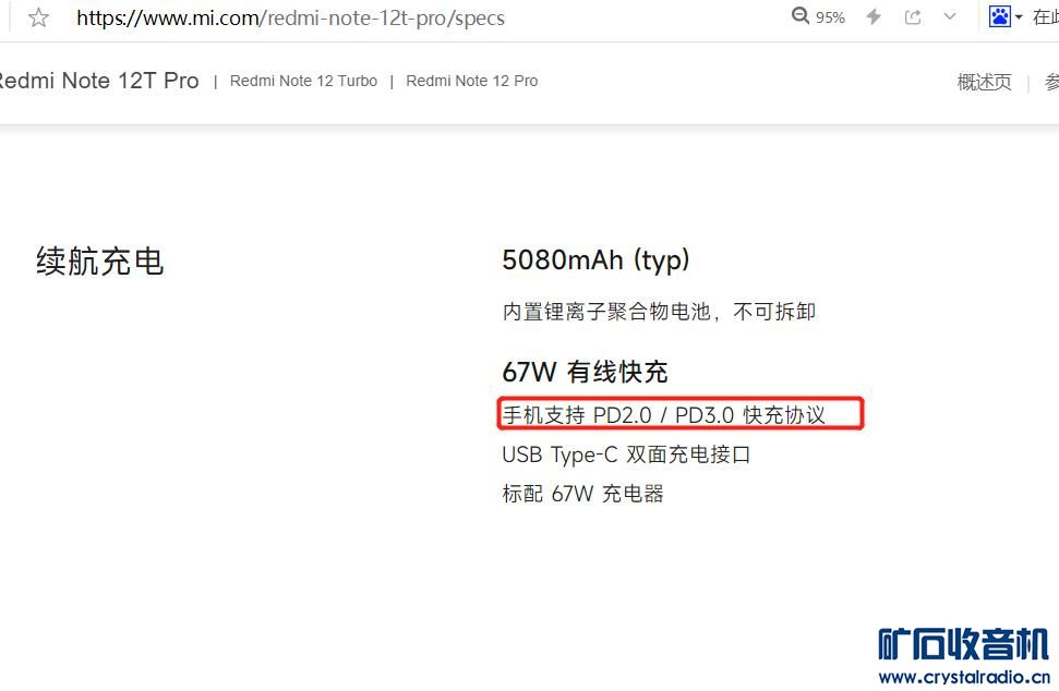

发表于 2023-7-22 18:41:51 | 显示全部楼层 |阅读模式
充电时,用APP看到电池电流达到4.7A到5A。QC3.0只有3A。估计是PD3.0协议。而PD3.0协议是用CC线通信,CC线是type-c才有,充电器的插座是usb-A.他是怎样做到?

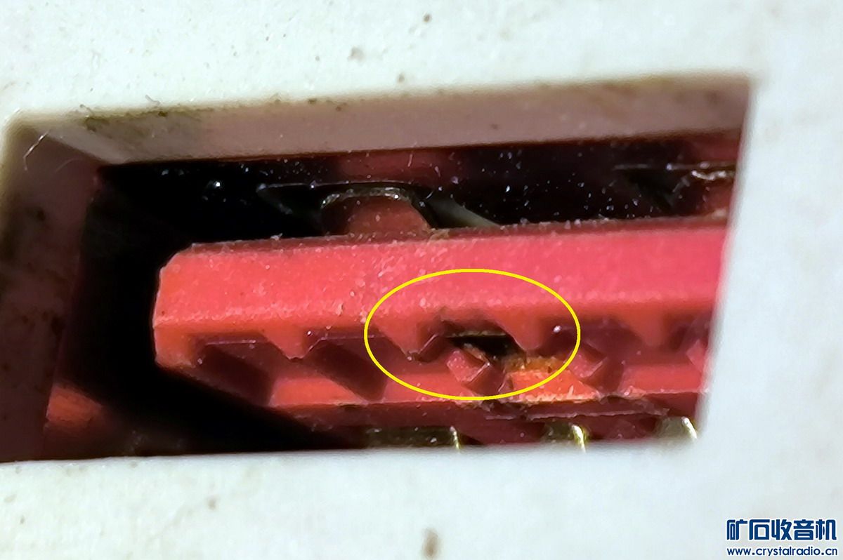

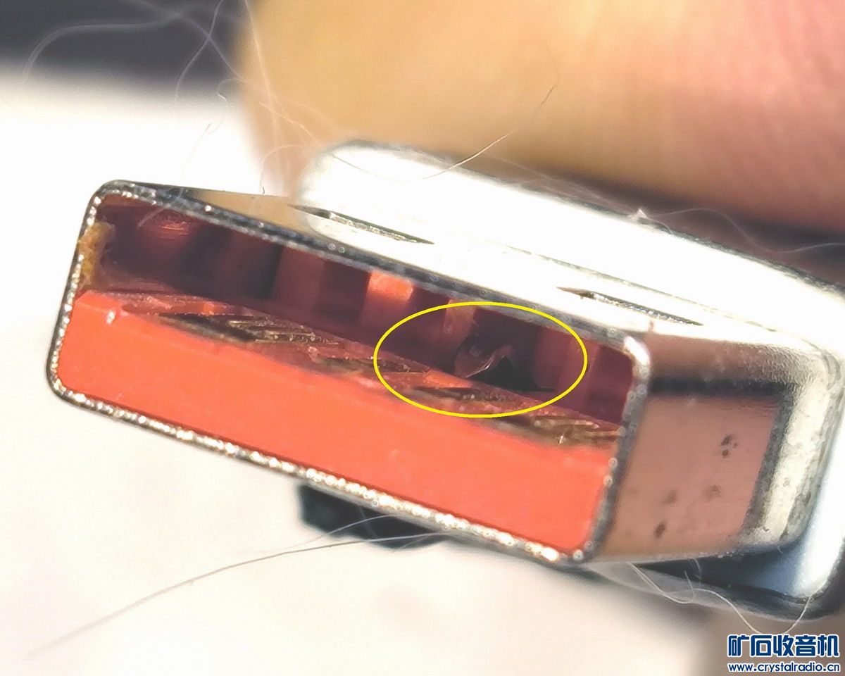

完整的Type-A口有9条线,小米充电器的Type-A口有5条线。
手上的小米120W充电器的接口情况:
黄圈内是第五条线。
有的充电器连这第五条线也没有,完全靠充电器内的协议芯片实现PD或私有协议,例如红米120W充电器,使用了小米定制的IP2729协议芯片实现PD、QC3.0和小米120W快充协议功能。
总之吧,Type-A口用9条线可以实现USB3.0的大部分功能,与Type-C的区别只是“封装”形式不同。大概可以这么认为吧,Type-A只是体积大、不能正反双面插,其他方面与Type-C差别不大。不能看到接口是Type-A口就认为是个“残废”。
