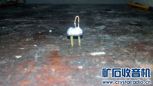

发表于 2023-7-22 17:21:10 来自手机 | 显示全部楼层 |阅读模式
就是功率有点小

发表于 2023-7-22 17:33:51 来自手机 | 显示全部楼层
贝塔值是多少
发表于 2023-7-22 17:52:42 | 显示全部楼层
应该是高频小功率管。
 楼主| 发表于 2023-7-22 18:01:10 来自手机 | 显示全部楼层
β:12  最大功率0.02w,耐压5.22v

 楼主| 发表于 2023-7-22 18:08:08 来自手机 | 显示全部楼层
维克多崔 发表于 2023-7-22 17:33
贝塔值是多少
β:12  最大功率0.02W,耐压5.22
 楼主| 发表于 2023-7-22 18:19:47 来自手机 | 显示全部楼层
漏电:282μA
发表于 2023-7-22 18:38:01 来自手机 | 显示全部楼层
这个厉害了。讲述一下制造过程

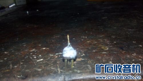

发表于 2023-7-22 18:39:34 | 显示全部楼层
来个特写,好好欣赏一下。

 楼主| 发表于 2023-7-22 20:04:59 来自手机 | 显示全部楼层
752834752 发表于 2023-7-22 18:38
这个厉害了。讲述一下制造过程
拆一个锗二极管加多一个金属针(类似于矿石二极管)然后用低压高流使形成NP结
 楼主| 发表于 2023-7-22 20:09:24 来自手机 | 显示全部楼层
yrxinxin 发表于 2023-7-22 18:47
音质如何?
不怎样,装在单管机上能收两个台声很小

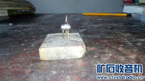

 楼主| 发表于 2023-7-22 20:18:51 来自手机 | 显示全部楼层
L北斗 发表于 2023-7-22 18:39
来个特写,好好欣赏一下。
你要的特写,好好欣赏吧
