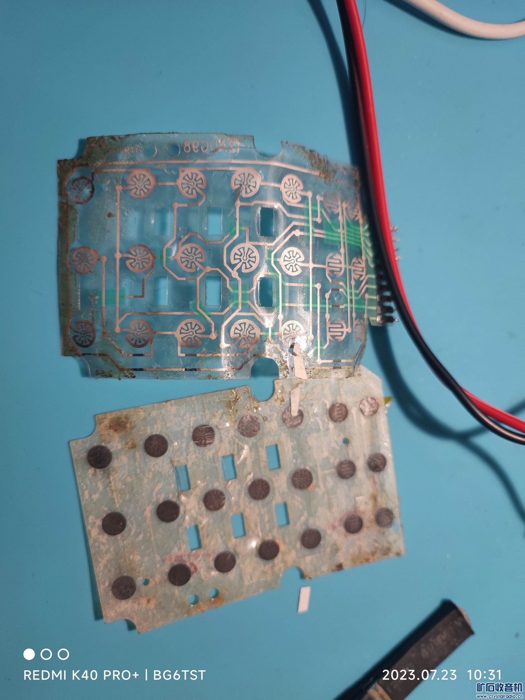

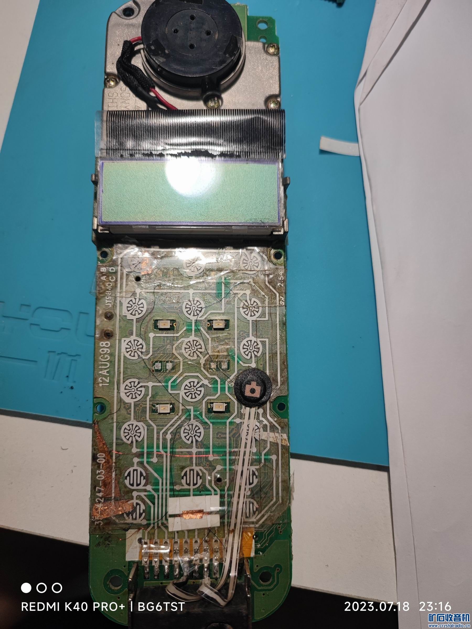

 楼主| 发表于 2023-7-23 16:17:18 | 显示全部楼层
sun10851 发表于 2023-7-22 15:56
换新是最本质的办法------如果能买到新按键的话!
老机器不可能买得到配件,自己动手修吧

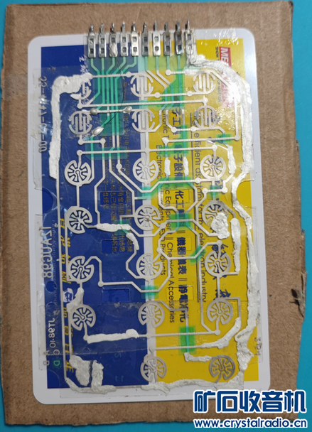

 楼主| 发表于 2023-7-26 22:50:06 | 显示全部楼层
断点太多,涂得不均匀,这个东东没凝固前不导电
