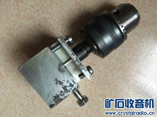

在制作中经常遇到轴孔的加工,特此做了个好用的工具。

没看明白,具体怎么用?
回复 支持 2 反对 0
发表于 2023-7-22 16:28:17 | 显示全部楼层
应该是做了一个固定夹具,方便在对面用台钻或手钻在轴上打孔。固定牢了不会乱跑。
 楼主| 发表于 2023-7-22 16:41:56 来自手机 | 显示全部楼层
对对~

本来应买个车床小卡盘用,无奈没钱就做了个用了。

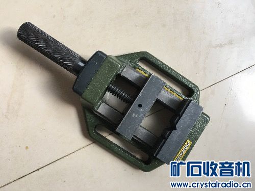

像是用钻夹头代替三爪卡盘,用台虎钳不行?质量大更稳。
 楼主| 发表于 2023-7-23 04:53:41 来自手机 | 显示全部楼层
台虎钳的方孔夹持面小还伤圆轴的。
 楼主| 发表于 2023-7-23 07:39:38 来自手机 | 显示全部楼层
机用台钳的方形夹孔很容易伤到圆轴。所以卡盘锁紧轴是最佳的选择了。

L大早安!这东西掐个螺丝截个轴钻个轴孔很方便的啊!关键是不伤轴!

zhke 发表于 2023-7-23 04:53
台虎钳的方孔夹持面小还伤圆轴的。
弄两块铜板或铝板就可解决,软夹板。
