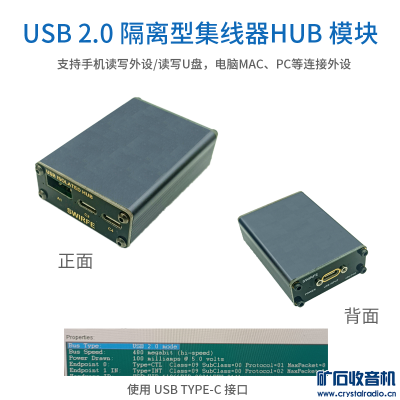

用ADUM4166做了一款隔离器,支持手机、MAC、电脑直连。可隔离地线噪声。
发表于 2023-7-22 12:58:07 | 显示全部楼层 |阅读模式
电源部分隔离模块功率3W,比一般的1W功率大,输出带负载能力高。

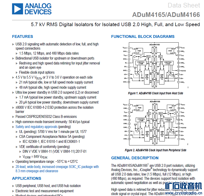

USB信号链路隔离使用ADUM4166+工业级HUB+MCU控制,信号质量OK。
USB TYPE C 接口支持手机、MAC、 PC电脑连接HUB。输出保护过流过压等。

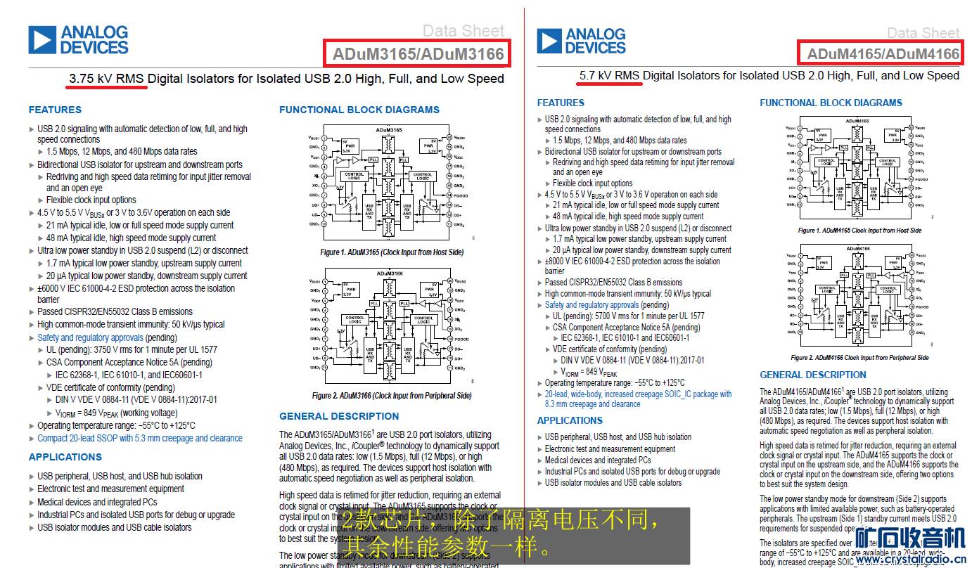

TI公司的ISOUSB211,功能类似,线路简洁。

这种芯片是磁隔的,隔离电压>4KV
 楼主| 发表于 2023-10-8 13:54:04 | 显示全部楼层
目前做usb隔离 的 高速和超高速 方案,通过usb if认证的只有Ti和ADI。
国内的基本在低速,做485/can,电源,马达驱动,汽车总线隔离等。
国内做隔离技术的厂商还是很多的,主要是汽车应用市场太大,产品重心没在usb这方面。
 楼主| 发表于 2023-10-8 13:59:45 | 显示全部楼层
usb隔离方式 ,adi和ti都是用磁隔离方案,usb3.0 5Gbps 也是磁隔离,且医疗级。

发表于 2023-10-8 20:02:08 | 显示全部楼层
swirfe2022 发表于 2023-7-23 21:16
有类似需求或做相关的装置的烧友可以交流交流,看看有什么可以增加改进的地方。
既然叫做隔离器,怎么也得有最主要的功能,USB入-USB出吧。以前买了个“隔离器”结果发现不支持鼠标和键盘,只支持U盘。
 楼主| 发表于 2023-10-21 11:33:20 | 显示全部楼层
鼠标应该都支持吧

adum3166 4166。音频数据传输、传文件测试效果一样快。
