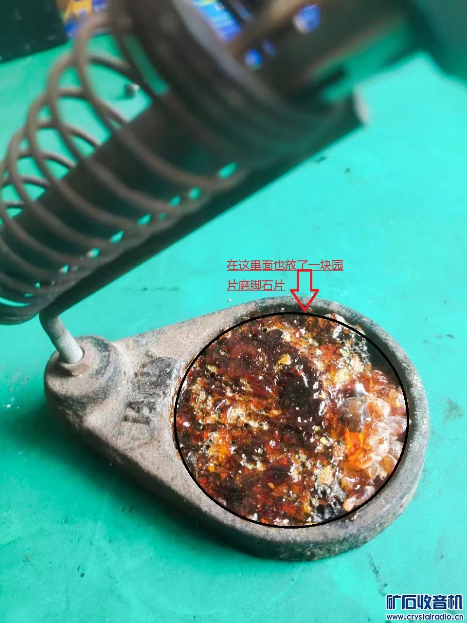

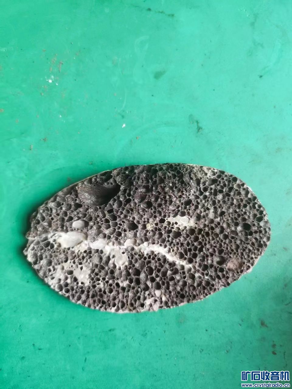

当我拿起烙铁经常这样,就是把烙铁头放在松香盒里摩擦几下,但有时还是不理想,得用餐巾纸再擦两下,去年看到这个磨脚石(人家卖的是这样说的,也叫火山石,我认为是炼钢时废渣球),就想拿它做这个小玩意。前些日子费了我两根钢锯条,把它锯开,搞了大小三片,其中最相中的那片不一小心还弄断了,又用水泥粘了起来。
这东西做什么用?看看图片你就明白了,如果你手里也有这东西,不妨也这样玩一下,好用不好用俺不负责呀。

这个太硬了吧,如今大家用厨房用的那种钢丝球擦洛铁头,很好用。

        这里面最早使用的是海绵,使用时浸上水潮湿一些,清理烙铁头上的脏污。

集市上焊洋铁桶的大侠,都是一块瓦缸片,火堆里提起烙铁在先在瓦缸片上蹭几下然后沾上松香再去锡条上叼一滴锡珠,最后在涂了坏水的洋铁上一趟~锡焊完毕。
