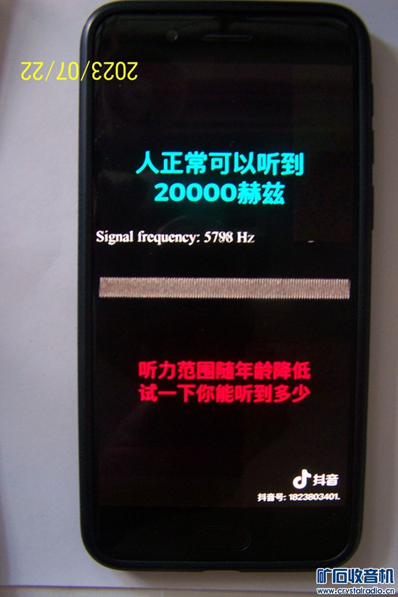

拍自手机屏幕,抖音的听力测试,它可信吗?有图。
发表于 2023-7-22 09:30:56 | 显示全部楼层 |阅读模式
我今年75,按照这个测试,我的耳朵只能听到7500Hz,后面的就听不到了;
我没有其它的仪器测量,问大家,这个可信吗?
我没有这个方面的经验,请教大家。
我的感觉,它好像在谱!
发表于 2023-7-22 12:59:32 | 显示全部楼层
还要设备能放出来才算数,一些高级音响器材能保证20赫兹到20千赫兹的重放,一般音响就够呛。是你的耳朵没听到高频声音还是手机根本就没放出来这个频率的声音还真难说。

我想,手机的扬声器小,
高音部分应该是能够表现的,
但是,频率太高了,我的耳朵听不到!

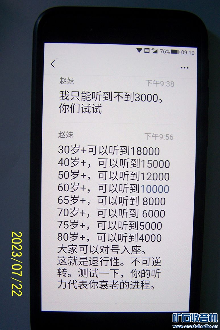

人随着年龄增长听音范围在改变,我原来可以听到电视机的行频〖15625Hz〗 的声音,现在不行了,只能听到13000Hz.
我在测试音响设备用的是【雨果测试碟 二 】20Hz-20KHz 的测试信号。

发表于 2023-7-22 14:36:06 | 显示全部楼层
如果是喇叭放音 最好有声级计监听观察输出 人听不见声级计能听见
才是听力下降,否则有可能是喇叭放不出高频 。

发表于 2023-7-23 05:57:51 | 显示全部楼层
判别有无
话筒的高频灵敏度可能要比人耳好 只要找到合适的话筒做监听就可以了。
