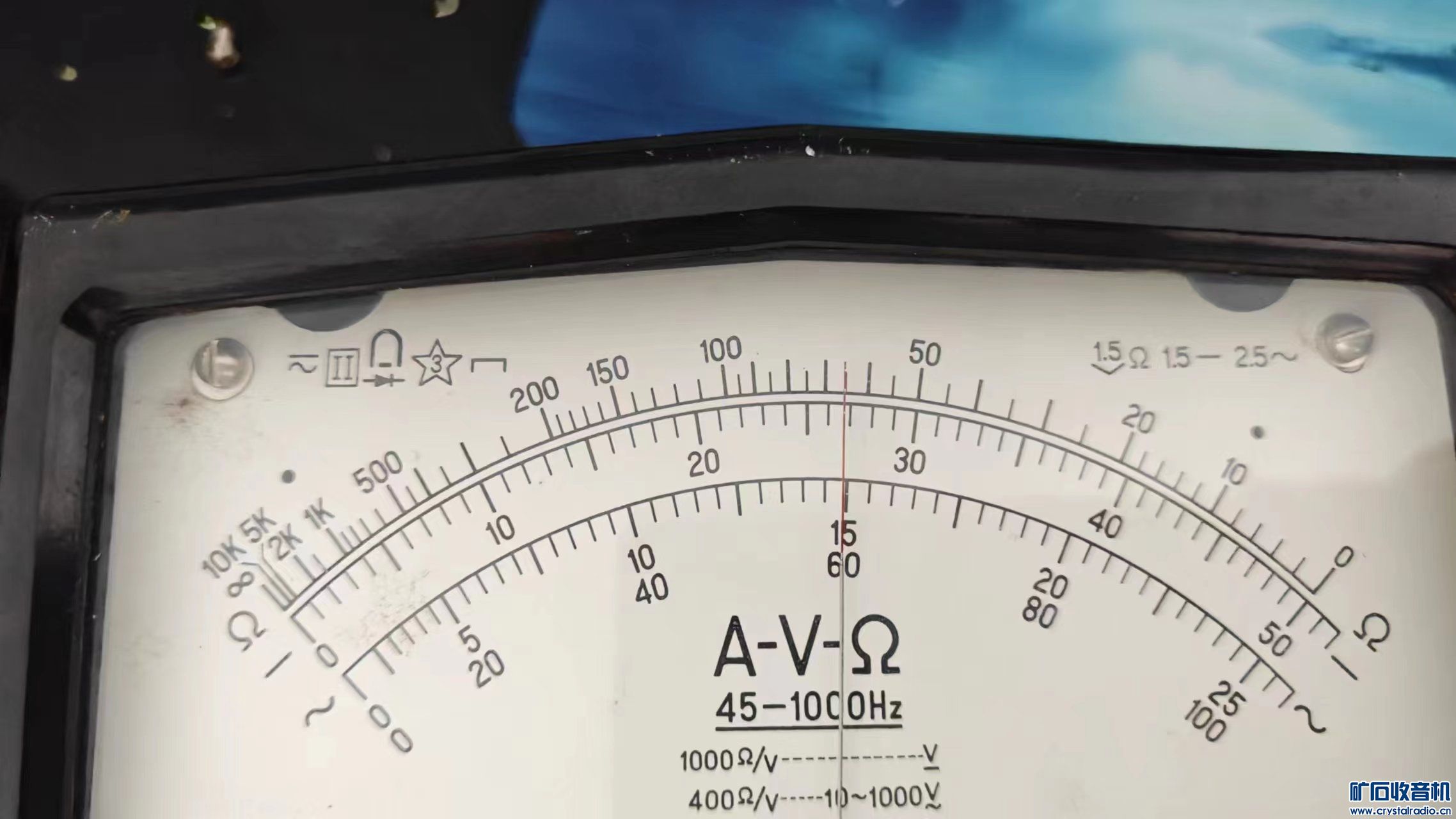

朋友给了一块80年的故障表,电阻档装电池不插表笔就自己偏转到右边离零点还有七小格,拧调零电位器可以调零,直流电压档测量偏低很多,万用表里面没烧,测量里面电阻阻值正常,是不是元件板下面的转换开关有问题,求各位师傅给指点一下是哪里的故障。

电阻档电池取出来后,直流电压档测量5号电池所有直流电压挡位测量数值都在一个地方不动然后电压缓慢降低,电池摸着发热 微信图片_20230725105557.jpg 微信图片_20230725105606.jpg 微信图片_20230725105613.jpg

发表于 2023-7-25 11:17:21 | 显示全部楼层
爱是小微笑 发表于 2023-7-25 10:59
电阻档电池取出来后,直流电压档测量5号电池所有直流电压挡位测量数值都在一个地方不动然后电压缓慢降低 ...
电压档内部有短路的地方,指针回落,是因为被测的5号电池耗电太大。
这个短路的故障可能会波及到所有档,得找到它。
先确认一下上面的猜测,方法是打到任意直流电压档,用数字表测一下红黑表笔之间的电阻(档位内阻),正常应该是 量限*1K,即 DC2.5V档的内阻是2.5K,DC10V档内阻是10K...

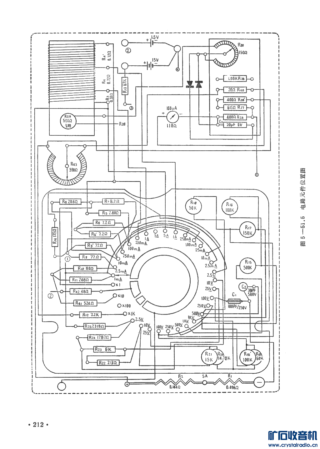

主板安装图:

问题找到了,是接线柱后面螺丝松了造成焊接的端子和分流康铜片碰到一起了,分开重新拧了一下问题解决了,谢谢大家
