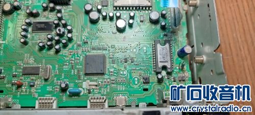

拍图,看是用的什么芯片
 楼主| 发表于 2023-7-22 17:31:39 来自手机 | 显示全部楼层
935482411 发表于 2023-7-22 16:58
拍图,看是用的什么芯片
图来了,nec的

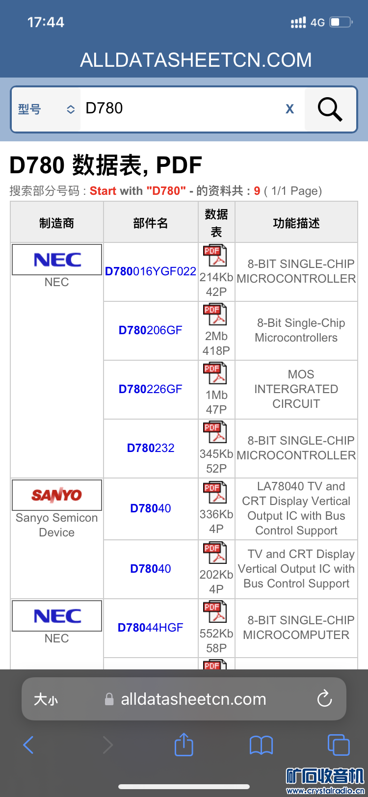

发表于 2023-7-22 17:51:01 | 显示全部楼层
找不到相关资料,你仔细检查一下它电源端口,x晶振检查它两脚间的压差来判断它是否正常工作……

发表于 2023-7-22 21:35:04 | 显示全部楼层
可以测量电压,不需要邮寄过来,你小心点测量关键数据上来,大家帮你分析处理吧……
CPU正常工作条件,要有正常的工作电源,3.3v-5v。它的晶振电路要起振,就是两个脚的电压测量要有电压差,如果相等,有可能就是停振,没有时钟基准信号……微处理器也是不能工作的。
发表于 2023-7-22 21:51:23 | 显示全部楼层
再说,已经排除了4900和按键的问题,重点就是主控芯片这一路了……
简单查起,那个电子钟表有的两脚小圆柱32768(晶振),目前是重点关注对象。
图中,箭头所指
