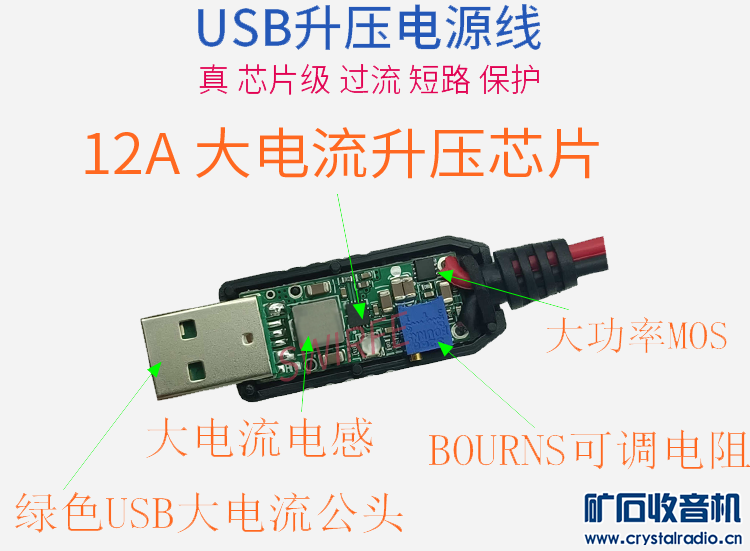

发表于 2023-7-22 02:51:30 | 显示全部楼层
用这个,很方便,支持3.7V锂电池, 3.2V磷酸铁锂电池。
