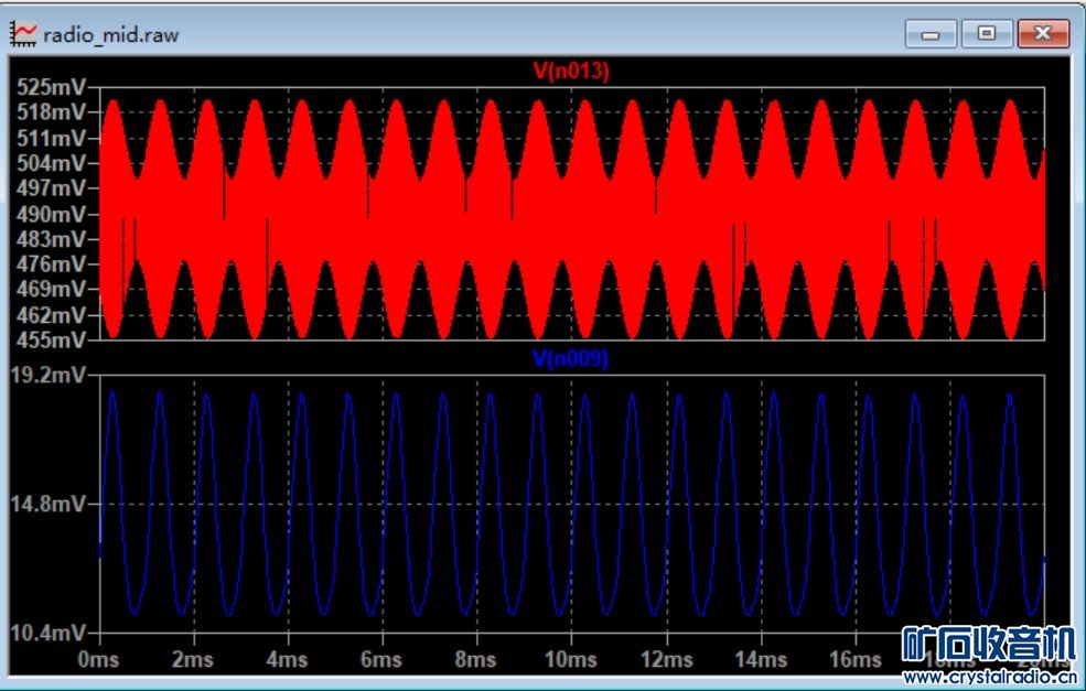

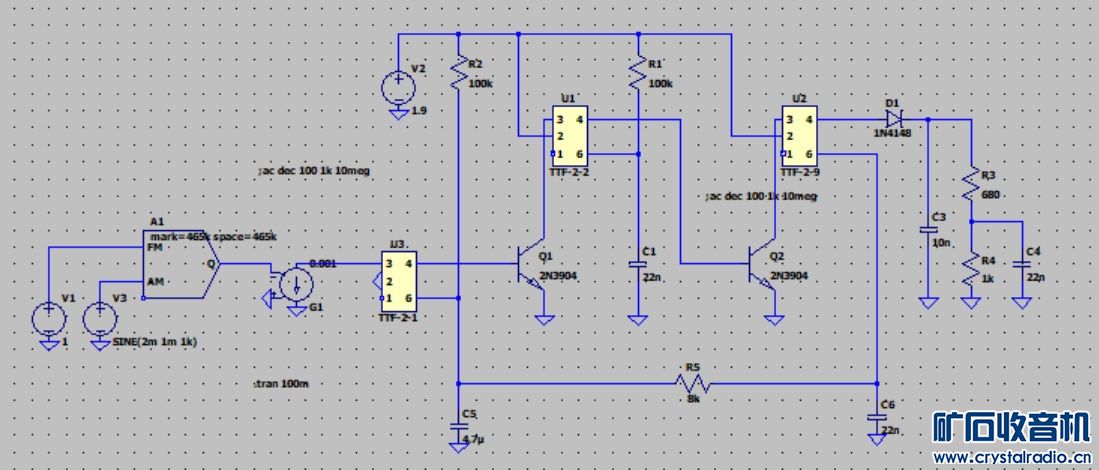

由于中放电路及其灵敏,调试时费了一番周折。
首先是自激,考虑到分立器件调试的复杂性,级与级之间相互掣肘。调起来及其难受。
于是不得不建立模型,在电路仿真软件上去找答案。
模型如下:
其中:Req根据中周说明书的Q值直接计算而成。在并联谐振回路L=586u,C=200p,Q=80,算得Req为136K,模型取120k。
原来还纠结于DCR等参数,根据脑回路网友的提醒,不用考虑那么负载,直接根据并联谐振回路算出来。这样其他的都不要考虑了。

这是我的仿真电路图:

这是仿真结果:

需要解压后导入到ltspice软件中,如果你用别的仿真软件参考别的软件的教程。
ltspice 导入模型的方法教程:
https://zhuanlan.zhihu.com/p/457648572
附上我的仿真文件ltspice)
