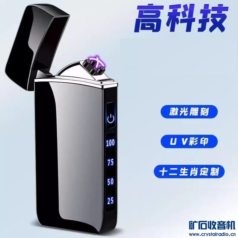

你这个变压器的功率看起来有几百瓦了,充电器一般输出也就5V2A,才10W.
网上有那种使用电池的电弧打火机,产生的高压电弧可以点烟,体积比手机充电器还小。

15KV,一个手机充电器的体积,就算能够把元器件集成进去,绝缘就很难完善。
网上有电弧打火机成品,用充电电池的,产生的高压电弧可以点烟。

这电压远远到不了15KV。电弧很容易产生,电焊机几十伏都能烧焊条

电焊机产生电弧的原理跟这个是两码事,电焊机是要先把两个电极短路产生大电流后,在接触部位产生高温后,再快速分开电极,才能产生电弧。
这个是电极固定不动,依靠高压击穿空气放电产生电弧。根据实验数据,1mm的空气间隙都要3KV以上的电压才能击穿。

做成两个镜面基板也许得3KV直流击穿1mm空气,如果交流电撑死也就扛1KV,如果不是平面电极,是两个尖端,还远低于1KV。
