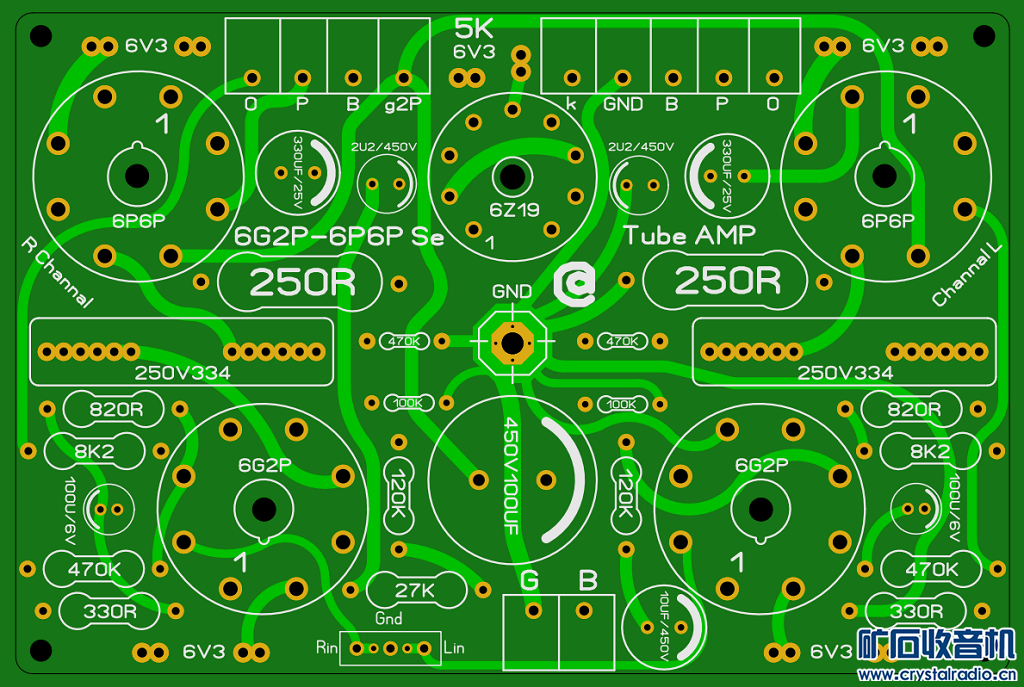

俺今天画了个6n2+6p14的板,第一次用电脑画图还太不熟练,用的是白版的电路。
坛友们帮忙审一下有没有错误或需要改动的地方。(板子打的挤,是为了用打版软件的优惠券
谢谢啦!
另外这个有源滤波电路用在这个胆机电路上怎样?

电压高的用跳线安全,只有几根线吧。
发表于 2023-7-20 23:37:47 | 显示全部楼层
不太喜欢这种横平竖直的布线,胆机要考虑绝缘,不是考虑过流量,线宽不要太大。贴了一张自己画的朱院长的6g2p推6p6p的板子,互相学习。

胆机还是喜欢搭棚焊

不太喜欢这种横平竖直的布线,胆机要考虑绝缘,不是考虑过流量,线宽不要太大。贴了一张自己画的朱院长的6g ...
这块板画的漂亮👍👍
回头把我画的板子改了,感谢您的回复
