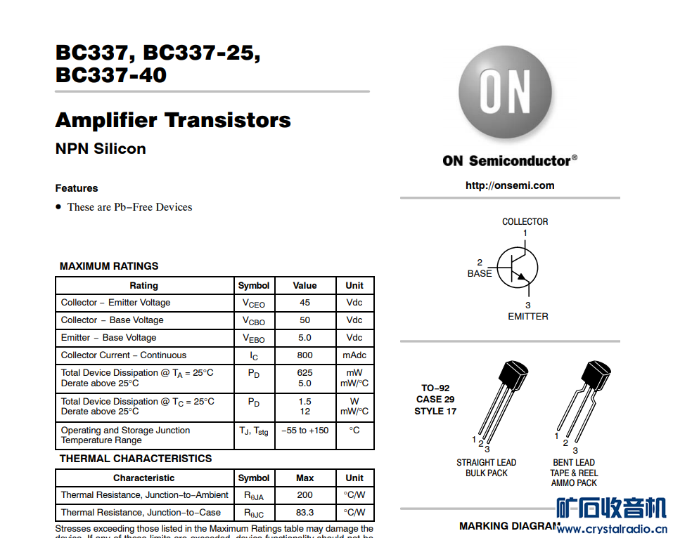

关于这个视频显示电路我是根据实际绘制的,搞不懂C3417和C33740是不是安装错了,如果没有错,他是怎样工作的,请 mmexport1689839922517.jpg 给讲一下,谢谢。

33740的CE极应该反了吧

C33740应是BC337-40,管脚排列和一般管脚排列CE正好相反。有图为证。

 楼主| 发表于 2023-7-20 17:31:10 | 显示全部楼层
请问是不是那个C3417的基极与发射极反了,查了一下说这个管子双极性搞不懂!
谢谢!实际测量电阻1-2脚大,2-3脚小。看资料和你说的一样。

3417的集电极48低啦,显像管会非常的亮。

深有同感,彩电的阴极电压正常值都100V以上.彩电视放供电电压是180V,视放电压太低显像管会超亮发白,且伴随满屏回扫线.
